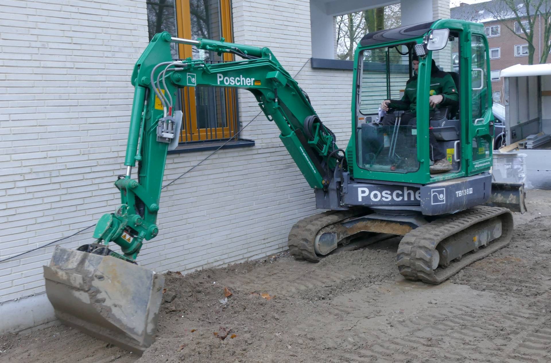

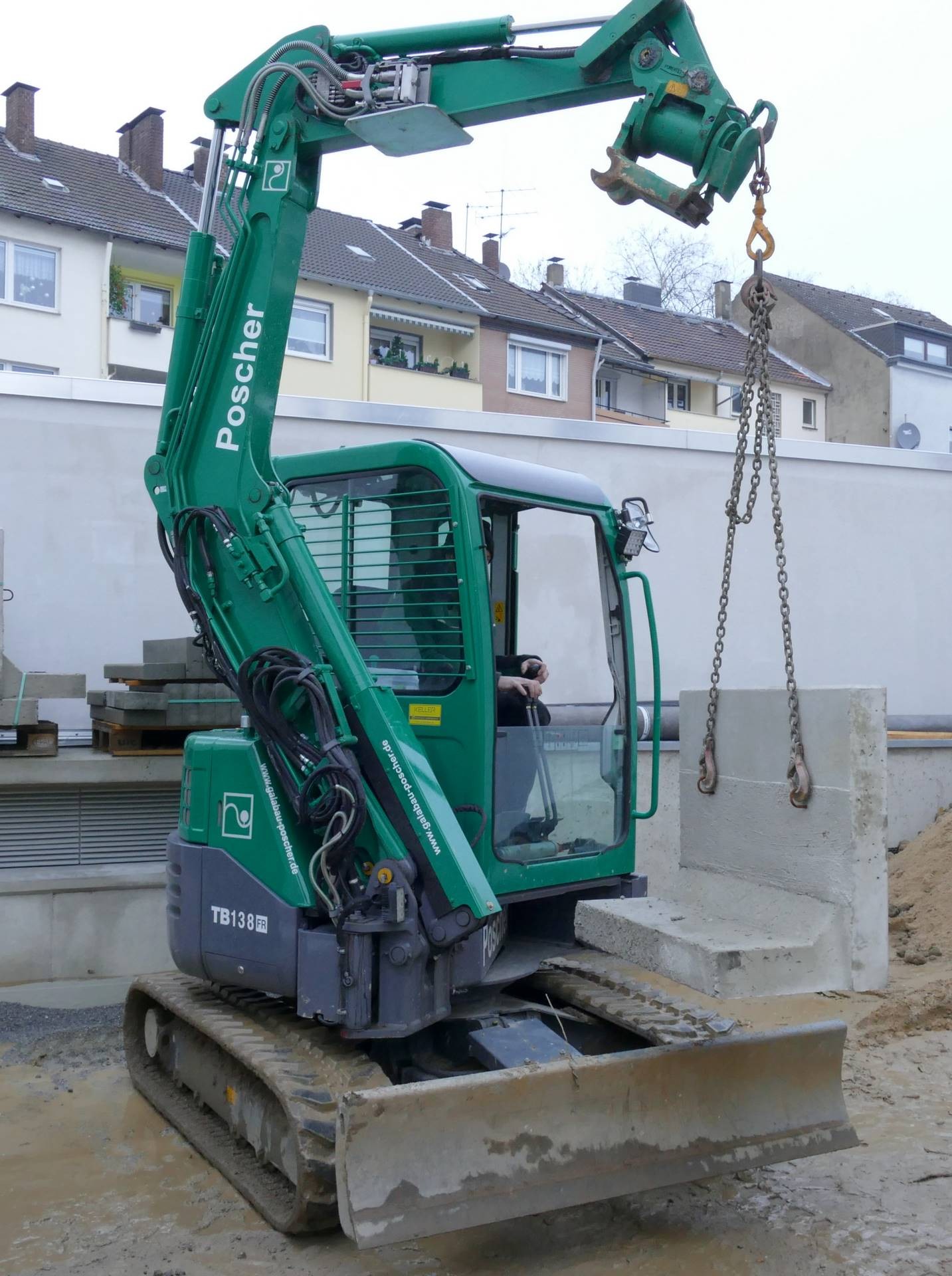

Nur 2,31 m beträgt der Hüllkreis des Takeuchi TB 138 FR. Das heißt, für eine Drehung von 360° benötigt dieser Takeuchi Hüllkreisbagger nur einen Kreis mit 2,31 m Durchmesser. „Für uns“, sagt Andreas Kresken, „ist das bei der Anlage von Gärten, Zuwegungen oder Außenanlagen ein idealer Bagger. Wir können auch auf engstem Raum mit ihm arbeiten.“ Kresken ist Galabau-Meister bei der Firma Christian Poscher Galabau aus Willich, die hier in Duisburg die Außenanlagen eines großen Wohnbauvorhabens realisiert. Der TB 138 FR ist dabei in seinem Element. Mit 3,8 t und einem 21,3 kW/29 PS starkem Motor habe er sehr viel Kraft und durch den niedrigen Schwerpunkt auch genügend Standfestigkeit, um zum Beispiel im Lastbetrieb Betonfertigteile millimetergenau auf ihren Platz zu bringen, so der Hersteller.
Ausgerüstet ist er mit der Ausstattungsvariante V4. Das bedeutet unter anderem, dass er über vier hydraulische Zusatzkreisläufe verfügt. Und diese sind alle aus der Fahrerkabine schaltbar. Der dritte ist für den hydraulischen Schnellwechsler, der vierte für die elektrische Greiferumschaltung in der Kabine zuständig. Zur Ausrüstung des Takeuchi TB 138 FR gehören neben dem hydraulischen Schnellwechsler ein original Powertilt-Drehmotor, der um 174° schwenkbar ist und ein Lasthaken mit Rohrbruchsicherung. Die Rohrstaffel führt Zusatzkreis drei und vier auf dem Löffelstiel und durch die Löffelkinematik zum Schnellwechsler und Powertilt.  Dies soll helfen Beschädigungen zu vermeiden. Der TB 138 FR kann sich nicht nur auf engstem Raum bewegen, sondern durch den Auslegerversatz auch extrem nah an Mauern, Wände oder Gräben heranfahren und arbeiten. Der Ausleger ist laut Hersteller links um 700 mm und rechts um 730 Millimeter versetzbar.

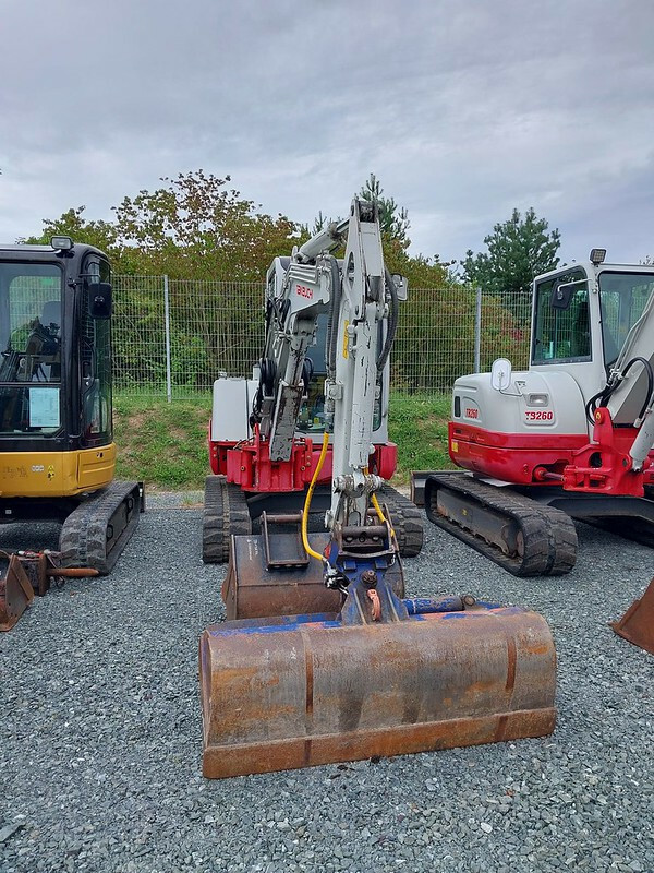

Da Takeuchi den TB138FR nicht mehr neu anbietet...
und ich einen Einsatz habe der aufgrund der Vegetation nur einen begrenzten Drehradius erlaubt.
Habe ich auf einen gut gebrauchten Takeuchi TB138FR zurückgreifen müssen.
@T.V. wurde auserkoren den sich für mich im tiefsten Frankenkland anzuschauen.
Zwar schon was älter aber nur 2500h und nicht verranzt.
Da bei dem Einsatz viele Treppenstufen zusetzen sind.. und im Wanderwegebau mit viel Flächen herzustellen sind,
kam die Idee, wir brauchen
einen Tiltrotator,
mit Proportionalsteuerung
Und Oilquick..(man ist schnell verwöhnt)
und einer Zange für die Treppenstufen,
einen Anbauverdichter
und einem Planierbalken..
Also 6 Wünsche an einem Bagger der 1 Schwarz/weißkreis 1 Prop Kreis und keinen Schnellwechsler-Kreis hatte.
Wen fragt man bei sowas.. @Rilo-Baumaschinen
Der Nico und sein treuer Schrauber Hannes, haben was möglich gemacht, was es so halt von der Stange nicht gibt.

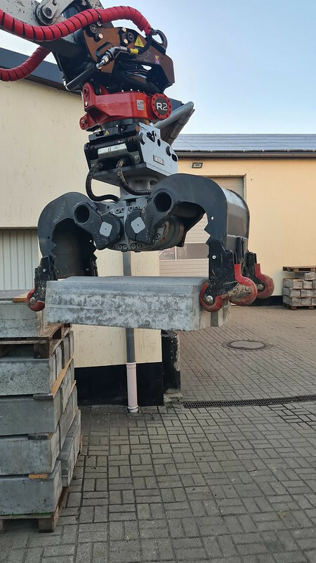

(Ja den Kinshofergreifer hab Ich gebraucht beim Kiesel geschossen)

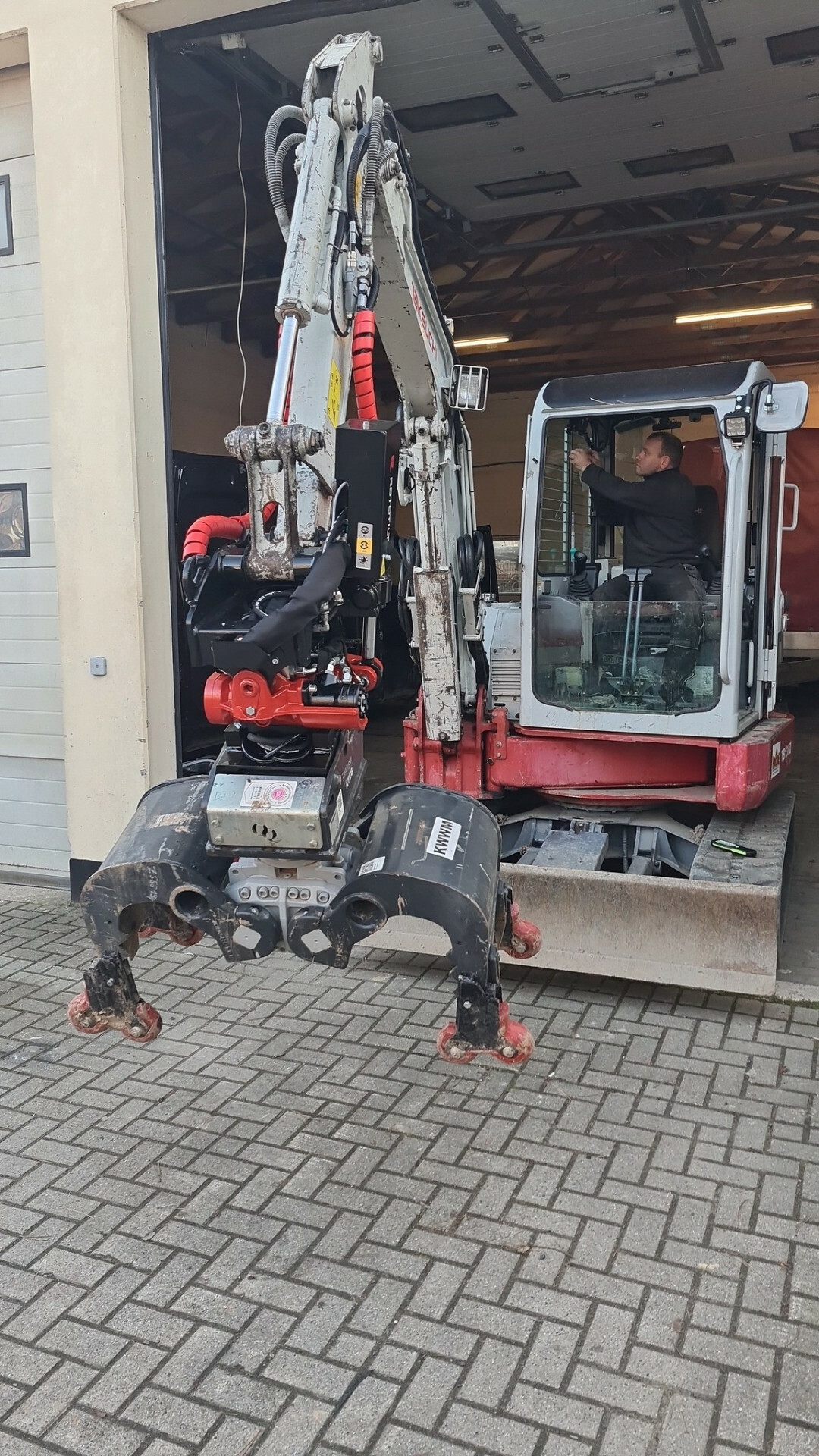

Der Tiltrotator geht tatsächlich neben die Kabine, nur der Stiel geht nicht ganz bei aufgrund der Aufbau höhe des Tilts.
Hier mal der Greifer im Test mit 2 Kortmann Tankstellenborden
