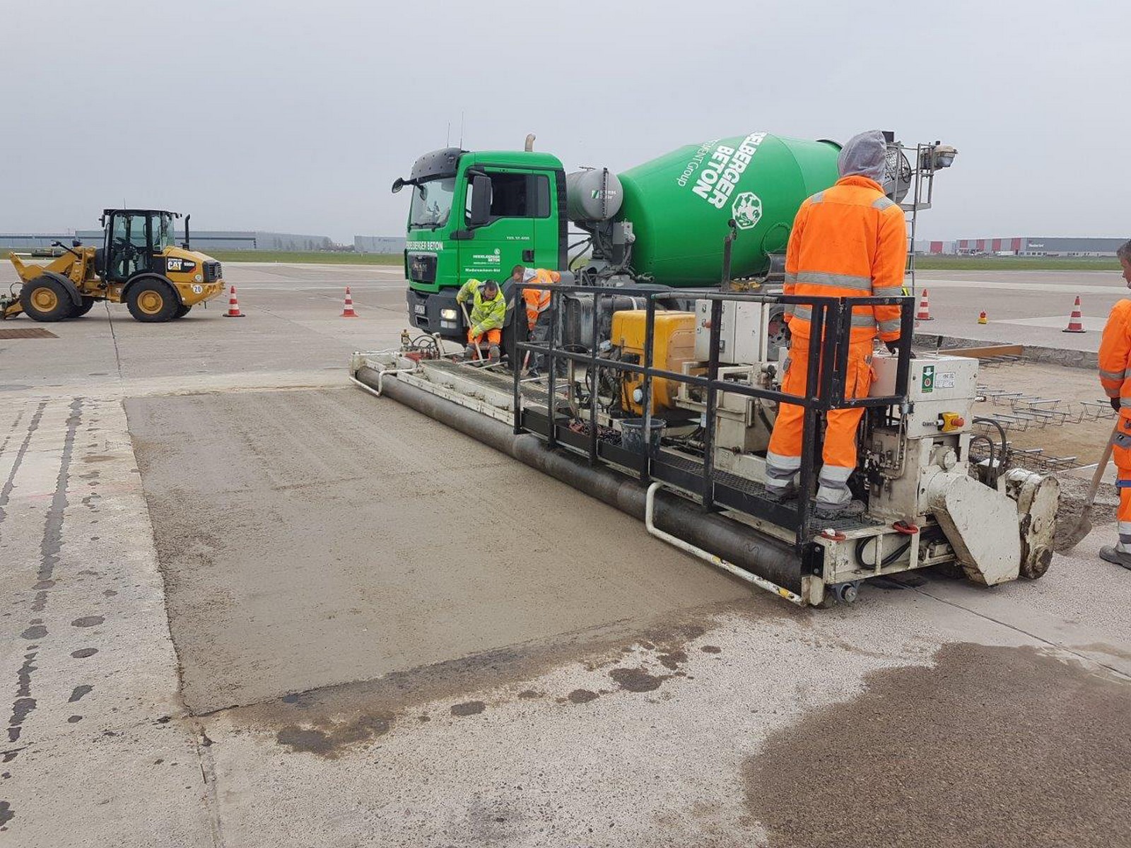

Der Spezialbeton wurde schon im Werk konsistenzgerecht produziert und vor Ort nochmals geprüft. Sechs Fahrzeuge mit jeweils sieben Kubikmetern Spezialbeton waren exakt getaktet

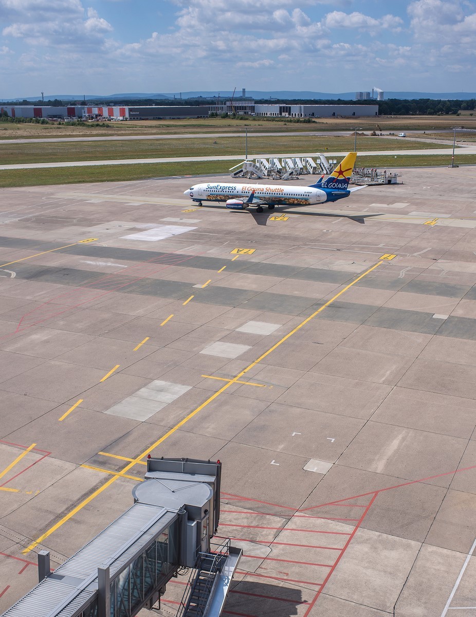

Mit mehr als 75.000 Flugbewegungen im zivilen Luftverkehr pro Jahr, zuzüglich der Flüge für Luftfracht und Luftpost ist der Hannover Airport ein wichtiger Wirtschaftsfaktor und einer der dynamischsten Impulsgeber der Region. Der bereits in den 1950er Jahren nördlich von Hannover erbaute Flughafen hat sich zu einem wichtigen Luftverkehrsstandort in Norddeutschland entwickelt. Um eine innovative und zukunftsfähige Infrastruktur sicherzustellen, werden auch die Flugbetriebsflächen stetig den aktuellen Anforderungen angepasst. Inzwischen bietet die Vorfeldfläche mit 308.000 Quadratmetern über 30 Flugzeugpositionen. Die Betonflächen der Start- und Landebahnen und auch die der Vorfeldflächen sind durch die zig Tonnen schweren Flugzeuge enormen Belastungen ausgesetzt. So müssen die Flächen stetig auf Schadstellen kontrolliert und immer wieder auch in kleineren Bereichen saniert werden.
Auf dem Vorfeld in Hannover führte das Bauunternehmen Krebs Infrastruktur & Betonbau aus Neumünster auf einer kleinen Fläche von 130 Quadratmetern eine bemerkenswerte Sanierungsmaßnahme durch. Zuerst wurden mittels Tiefenschnitt und Stemmbagger die betroffenen Betonplatten entfernt. Anschließend stellten die Arbeiter ein Planum her und brachten eine hydraulisch gebundene Tragschicht (HGT) ein, die gekerbt wurde. Der Einbau von Chronocrete, einem Spezialbeton mit sehr schneller Festigkeitsentwicklung und hoher Dauerhaftigkeit, erfolgte in weicher Konsistenz direkt aus dem Fahrmischer. Geglättet wurde der Beton mit dem Rollenfertiger. Nach dem Besenstrich für gute Griffigkeit erfolgte ein abschließendes Curing zum Schutz des Betons vor Witterungseinflüssen, etwa dem vorzeitigen Abtrocknen durch Sonne und Wind. Für eine höhere Langlebigkeit war die neue Betonplatte auch verdübelt worden.
Für die Baumaßnahme war ein sehr enges Zeitfenster vorgegeben. Binnen 60 Minuten musste der Beton eingebaut sein
