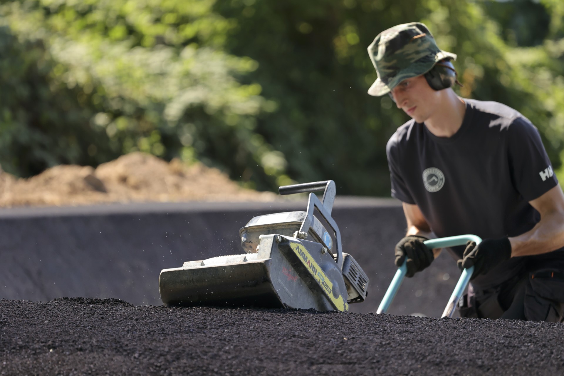

Für die Arbeit in der Kurve haben die Mitarbeiter von Schneestern die Rüttelplatte APF 10/33 von Ammann angepasst. Die Deichsel wurde versetzt.

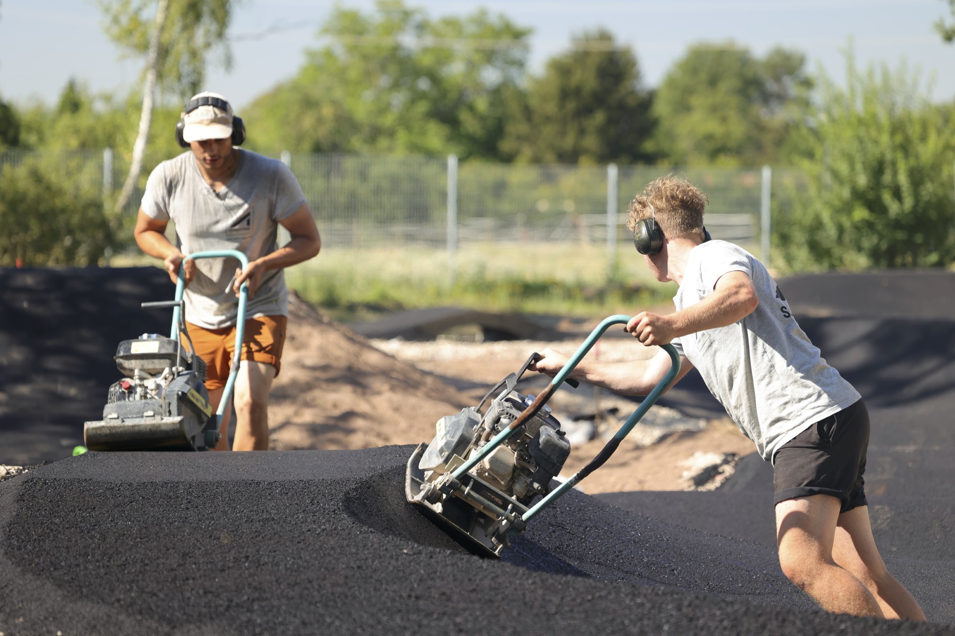

Pumptracks sind aufgebaut wie Straßen. Eine Basisschicht aus Schotter wird aufgetragen und verdichtet. Und dann kommt die Asphaltschicht. Klier ist mittlerweile Spezialist für diese Anlagen. „Wir gehen erst einmal grob mit dem Bagger ran und schütten die Bahn nach Plan auf, so etwa 30 cm hoch“, erklärt er. Geformt wird der Track per Hand und mit der Rüttelplatte. Auf gerader Strecke oder den Wellen kommt eine rund 100 kg schwere APF 20/50 von Ammann zum Einsatz. Es ist die leistungsstärkste Maschine der neuen APF-Serie mit einer Arbeitsbreite von 500 mm. Wie immer bei Ammann ist die technisch ausgereifte Erregereinheit wartungsfrei. Und dank des starken Vortriebs lässt sich der Schotter auch an steilen Abschnitten im Track hervorragend verdichten.

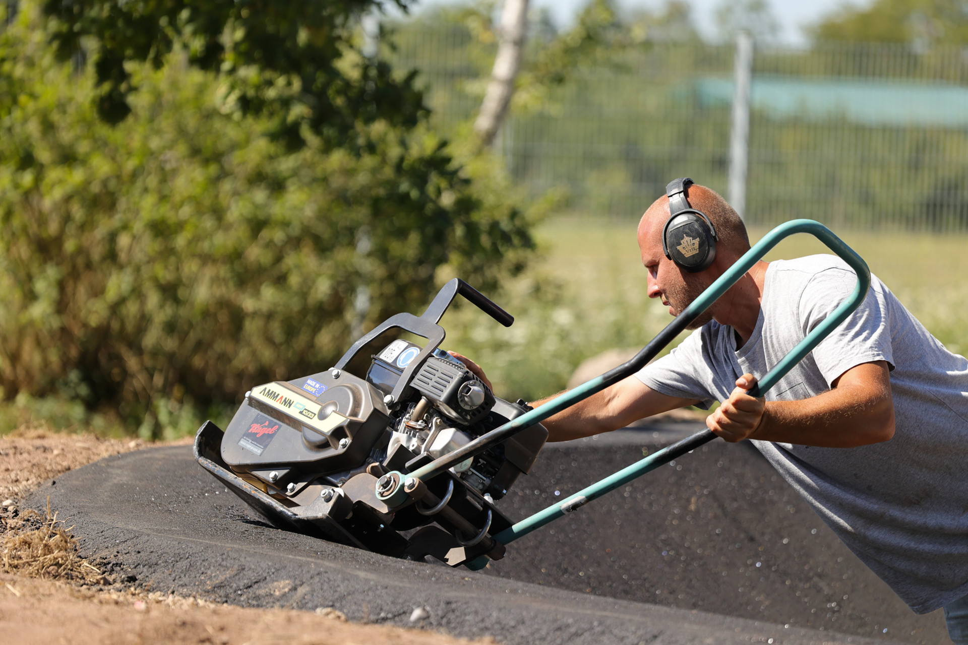

Für die Kurven greift Klier auf die kleineren und damit auch wendigeren Rüttelplatten APF 10/33 zurück. Insgesamt haben sie vier von diesen Maschinen im Einsatz. „Man muss die Platte in den Steilkurven hochschieben, die im steilsten Winkel 60 Grad hat.“ Theoretisch ginge das auch mit der APF 20/50. „Aber das muss man wollen“, meint Klier lakonisch. Die APF 10/33 ist die geeignetere Wahl, weil leichter. Und die notwendige Verdichtung erreicht Klier mit ihr.

Ein zusätzlicher Griff auf der Rüttelplatte erleichtert das schwierige Bewegen der Rüttelplatte in den Steilkurven.
Für Asphaltarbeiten dieser engen, steilen Kurven und Steigungen setzt Klier auf die Ammann APF 10/33. Um die Modellierung der Strecke perfekt zu erreichen, werden die Platten von Schneestern getunt.  „Die Anpassungen haben sich so nach und nach von selbst aufgedrängt“, erzählt er. „Die Deichsel haben wir im Winkel verändert und gebogen. Zusätzlich haben wir noch einen zweiten Griff über dem Motor angebaut.“
„Ich habe mit diesen Anpassungen eine bessere Kraftübertragung und kann das Gerät zielsicherer in den Steillagen steuern.“ Die steilste Kurve, die Klier bisher geformt hat, hatte einen Winkel von 63 Grad. Das Letztmögliche sei aber noch nicht erreicht. Ist da noch eine Steigerung drin?

Doch das Tüpfelchen auf dem I im Feld der Anpassung: Die Grund-Platte wird von Schneestern rund geflext, sodass sie eine leicht konvexe Form hat. Damit lassen sich die Steilkurven in jedem Neigungswinkel fließend modellieren. Schön rund und organisch. Perfekt für die Sportler und die Loops.
Die Platte wurde in eine konvexe Form geschliffen. Damit lassen sich die Kurven perfekt modellieren.
Enno Klier prüft immer wieder von Hand, ob die Anschlüsse stimmen, ob die Bahn keine Verwerfungen hat und glatt ist. Die kleine APF 10/33, die mit ihren 54 Kilogramm die leichteste Platte der Ammann APF-Serie darstellt, ist perfekt geeignet für diese anspruchsvolle Formarbeit. Eine Kurve, die eine Länge von sieben bis acht Metern hat, wird von zwei Trackbau-Spezialisten bearbeitet. „Der erste verdichtet vor, der zweite arbeitet nach“, beschreibt Klier. „Dieselbe Stelle überfahre ich bestimmt zehnmal, bis es stimmt.“  Die Platten halten den Bau der Pumptracks durch – seit Jahren.
