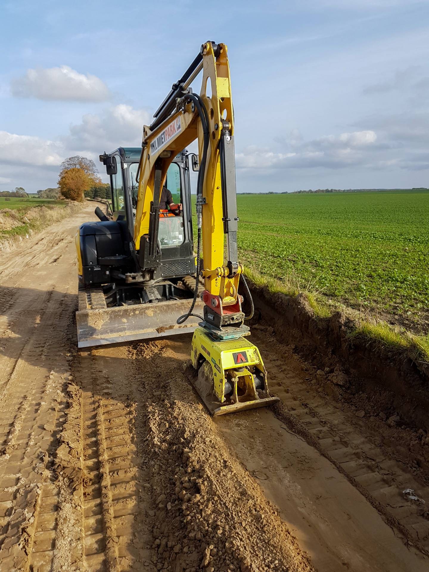

Montiert an einem 5t-Kompaktbagger konnte der Anbauverdichter APA 5546 von Ammann sein ganzes Potenzial ausspielen.

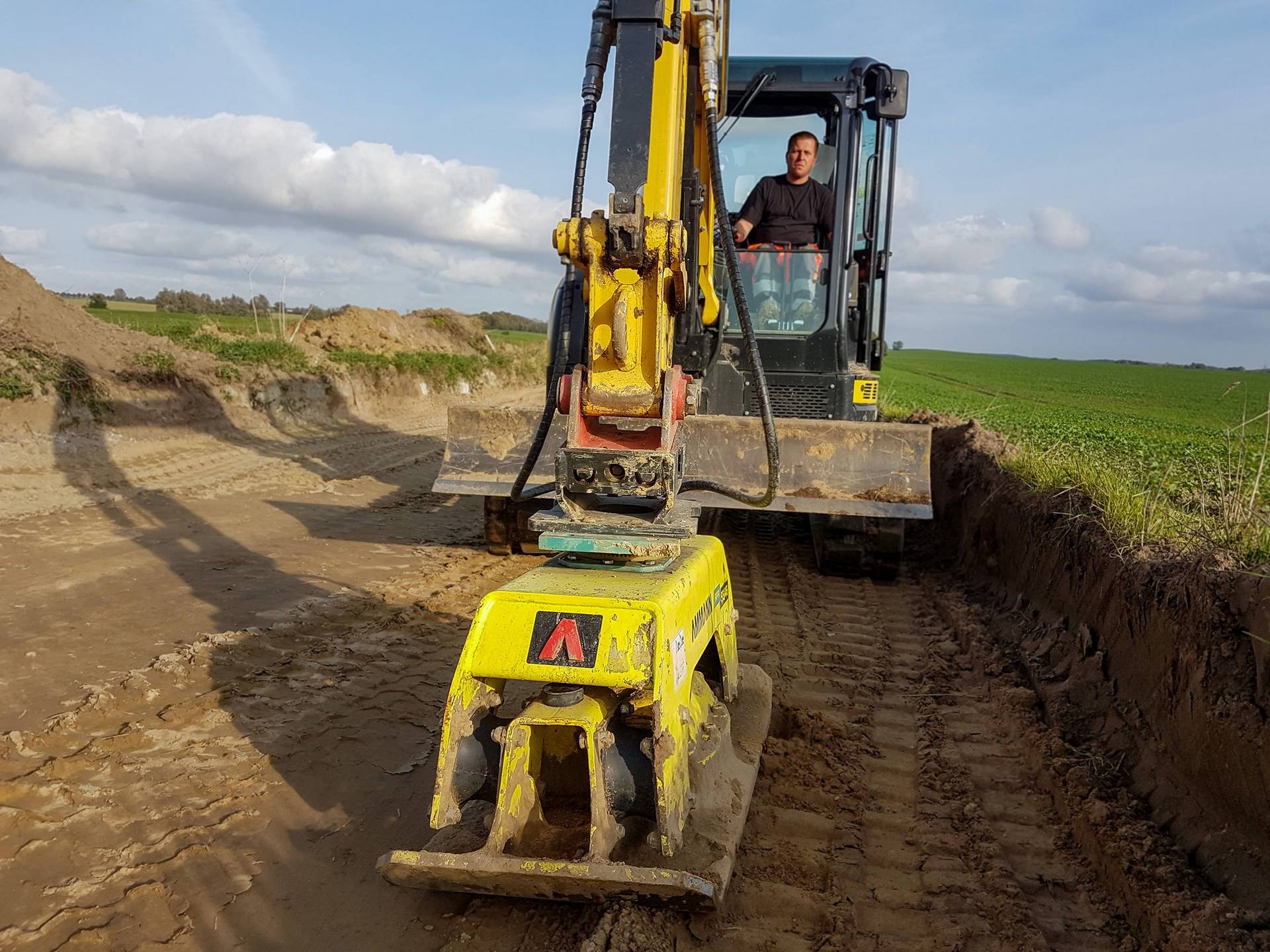

R1714_Adapterplatte_Pressemeldung.jpgDurch seine universelle Adapterplatte lässt sich der APA 5546 leicht an allen marktüblichen Schnellwechselsystemen montieren

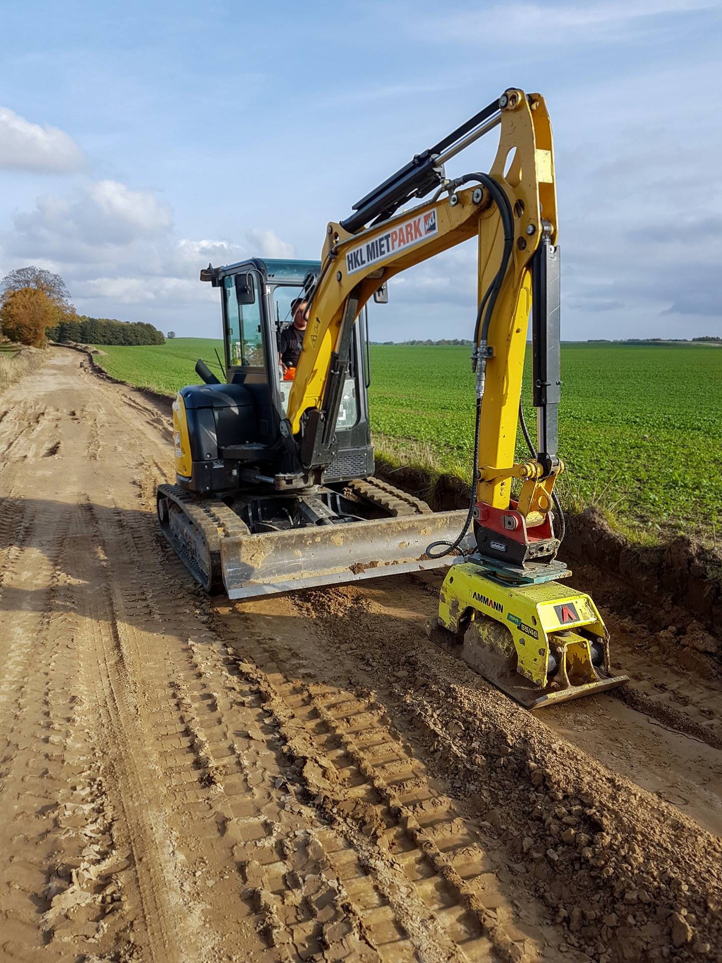

Da bei HKL hydraulische Anbaugeräte wie der Anbauverdichter grundsätzlich nur mit einem passenden Trägergerät vermietet werden, kam der APA 5546 mit einem Yanmar Vio50-Kompaktbagger auf die Baustelle. Hier zeigte sich bereits ein wesentlicher Vorteil des Ammann-Verdichters: Dank seiner universellen Adapterplatte lässt sich der APA 5546 schnell und unkompliziert an alle herkömmlichen Schnellwechselsysteme anschließen – hier war der Verdichter mit seiner Wechselplatte an einem mechanischen Schnellwechsler MS 03 von Lehnhoff befestigt.
Rechts lässt sich die gleichmäßig verdichtete Oberfläche gut erkennen.
