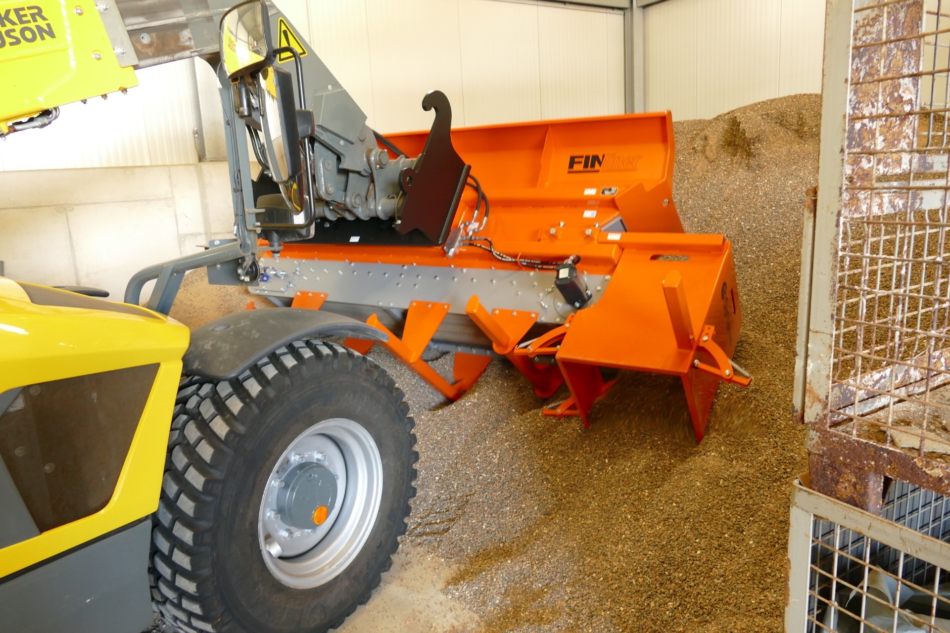

Saterland - Die Optimas Finliner Materialverteilschaufel kann jetzt auch im Hochwasserschutz effektiv eingesetzt werden. Die Finliner wurde für dieses neue Aufgabenfeld weiterentwickelt. Um Big Bags schnell zur Verfügung zu haben, wurde an die Finliner ein Trichter angebaut, mit dem das Behältnis zielgenau befüllt werden kann.
Bauforum24 Artikel (05.06.2023): Optimas mit 3-D-Steuerung
Die Optimas Finliner Materialverteilschaufel wird an einen Radlader angebaut. Damit kann das Material aufgenommen werden.
In der Realität ist des so mit die schlechteste Lösung... besser als ne Schaufel..
Ist bestimmt toll wenn des BigBag mit ~1300kg seitlich  1m neben der Maschine hängt.
Das erste Bild.... also zum Transport muss ich den BigBag nochmal umhängen?
Arbeiten unter schwebender Last....
Da gibts durchaus bessere schnellere und günstigere Lösungen,
ohne Förderband mit Gravitation...
...sehe ich auch so, viel Spielerei für nix und wieder nix... wie man bei uns hier in Bayern sagt - a recht a Krampf für Leit, die ned wissen wia ma richtig arbeit is halt.
Statt umständlicher aufwändiger Förderbandtechnik... mit viel Krempel der verschleißt & kaputt geht nimmt man besser gleich ne Seitenkippschaufel, wie man se seit Jahrzehnten und damit als ausgereifte Technik (optional) an den Radladern hat.
Und zum Befüllen von BigBags... da gibts die Varianten auf die @SirDigger schon hingewiesen hat... wenn man zum Transport sowieso umhängen muß, dann kann man den BigBag auch gleich stationär an einem BigBag-Gestell oder 2 oder 3 Gestellen im Wechsel aufhängen, das Material mit Seitenkippschaufel oder gleich nem Bagger reinlöffeln und die BigBags entweder mit dem Gerät mit dem befüllt wird oder optional mit einem anderen / weiteren Gerät (Radlader, Bagger, Kran, LKW-Ladekran) wechseln.
