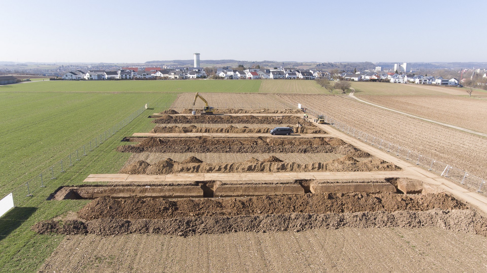

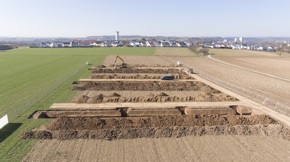

Heidelberg, März 2021 - Für erdverlegte Höchstspannungskabel entwickelte die Heidelberger Sand und Kies GmbH, gemeinsam mit der HeidelbergCement AG, einen thermisch optimierten Kabelbettungssand. Bei ThermoGrit 2.0 handelt es sich um ein sieblinienoptimiertes Bettungsmaterial, das aus einem Compound von HeidelbergCement und Sanden der Heidelberger Sand und Kies hergestellt wird. Der Bettungssand wurde in der Mischanlage der Heidelberger Beton GmbH in Dettelbach produziert. Durch diese Gemeinschaftsproduktion unterstützt HeidelbergCement den Ausbau der erneuerbaren Energiequellen zur Erreichung der Klimaziele.
Bauforum24 Artikel (30.09.2020): 3D-Betondruck-Material für Wohnungsbau
Nach dem Verdichten des ThermoGrit 2.0 können die Heizrohre zur Simulation der Erdkabel verlegt werden.
