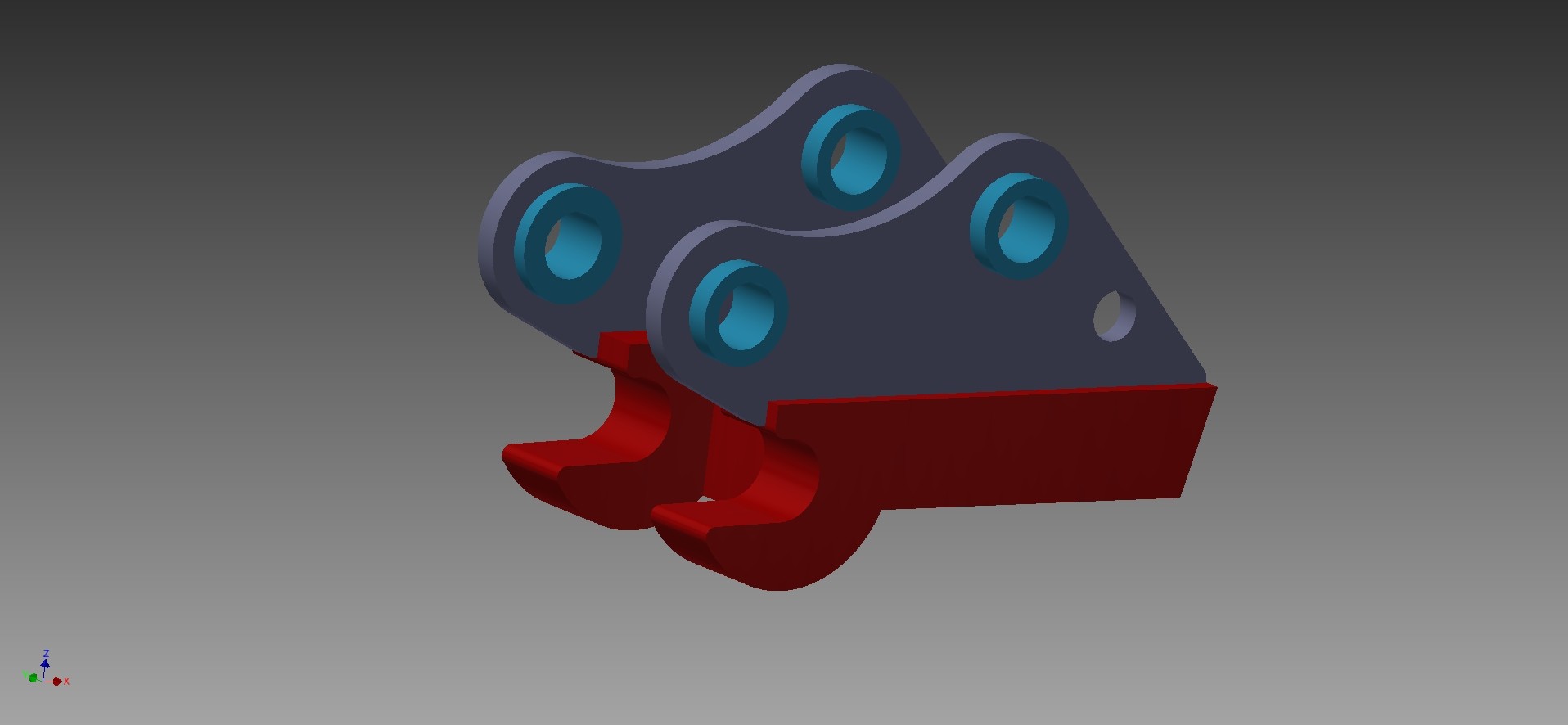

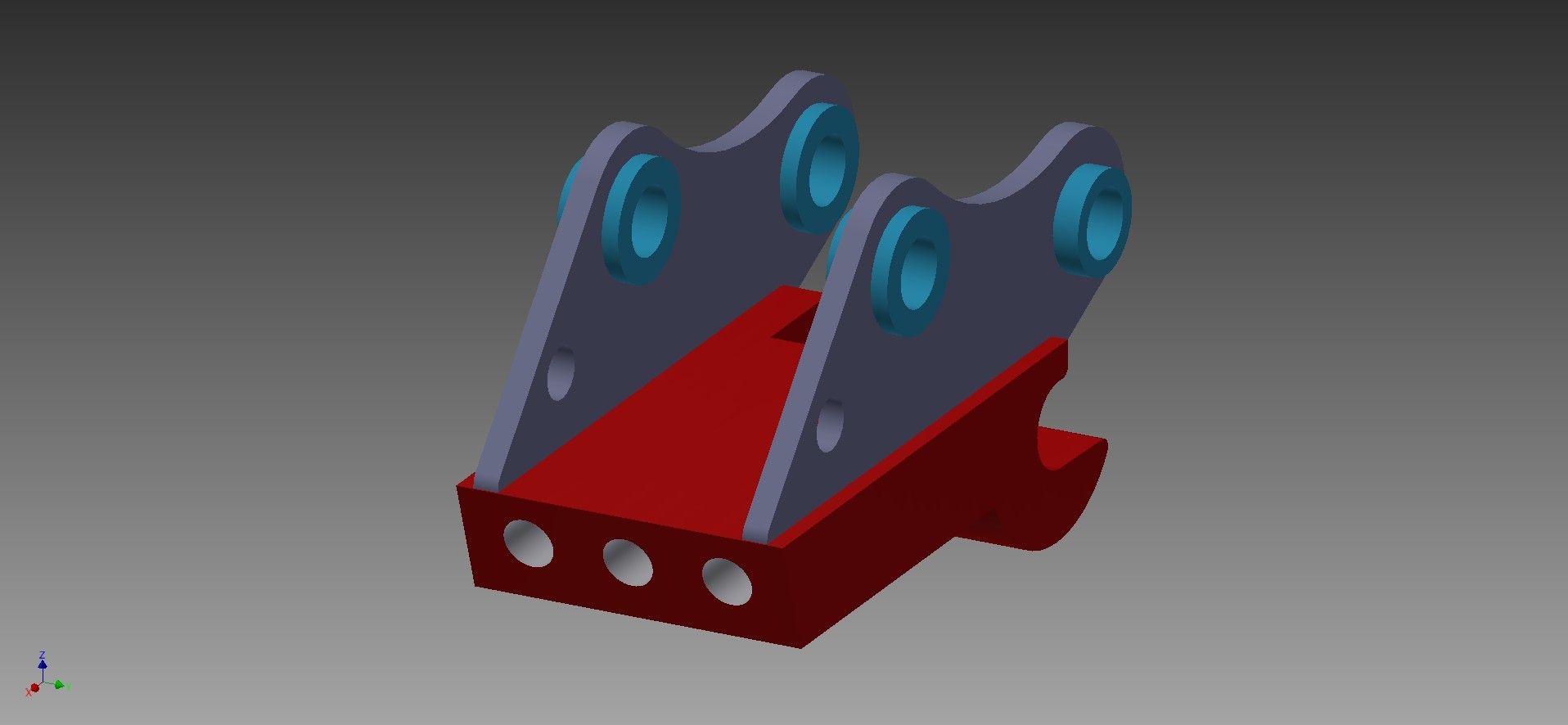

In der Zwischenzeit hab ich mich mit dem Lehnhoff Schnellwechsler befasst. Als erstes wurden die unbrauchbaren Seitenteile abgetrennt. Danach hab ich die Bolzenlochmaße vom 120er Löffel abgespickt, diese auf ein CAD Modell übertragen und daraus ein Flächenmodell generiert.
Damit kann ich mir die Seitenteile per Wasserstrahl schneiden lassen.

Guten Tag, wir haben auch einen gebrauchten MS03 Schnellwechsler ergattern können. Leider müssen wir auch die Seitenteile anpassen. Besteht eventuell die Möglichkeit das von dir erstelle CAD Modell zu erhalten um die Seitenteile schneiden zu lassen?
Hallo, kannst haben.
Welches Dateiformat benötigst Du?
Ich kann Dir eine Step Datei zur Verfügung stellen, die Du nachträglich (falls erforderlich) im 3D bearbeiten kannst. Eine 2D Fläche müsstest hald dann für den Schnitt selber rausexportieren.
Eine 2D Flächendatei als dwg oder dxf kann ich Dir natürlich auch schicken
Mfg. Tom
