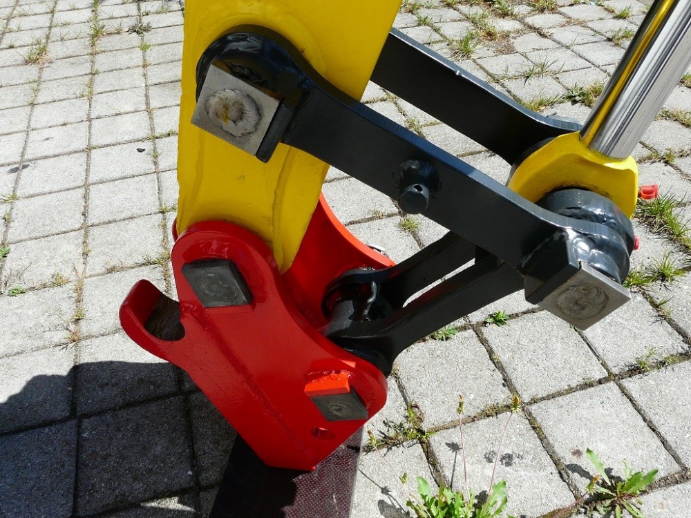

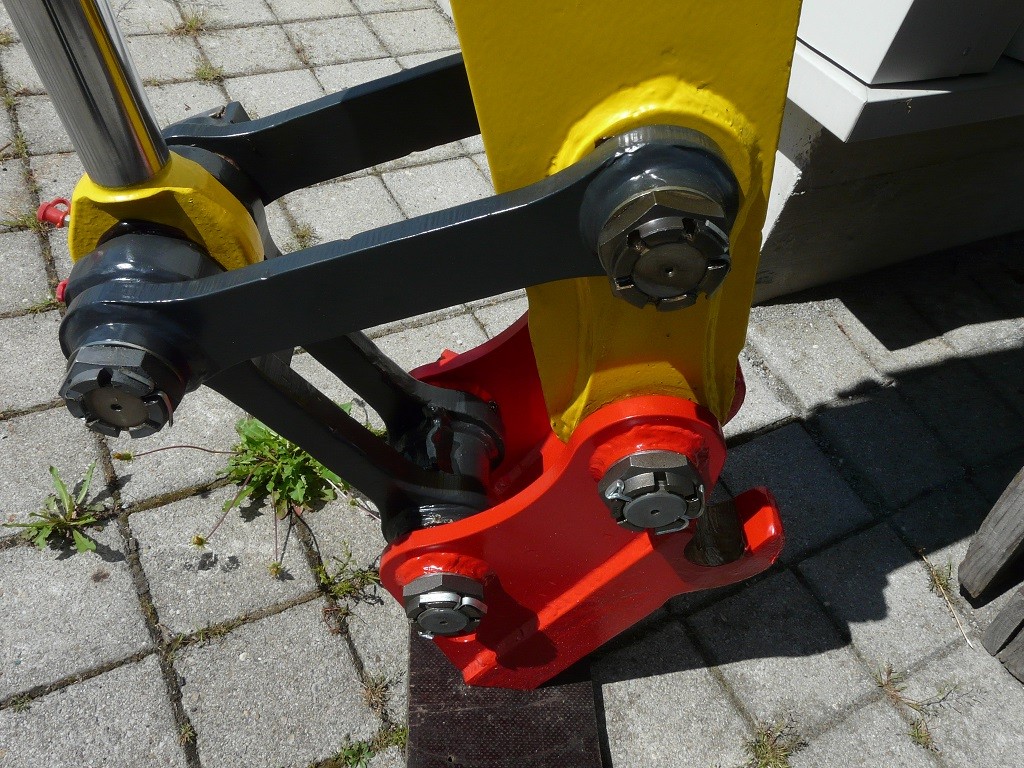

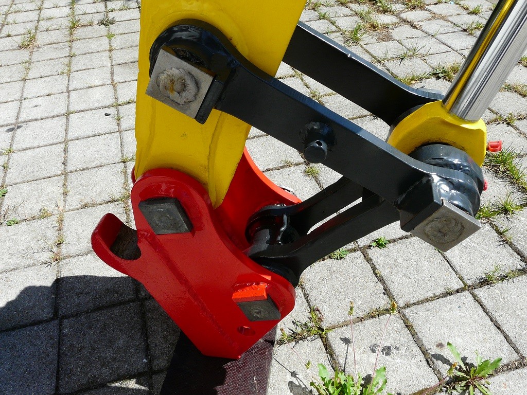

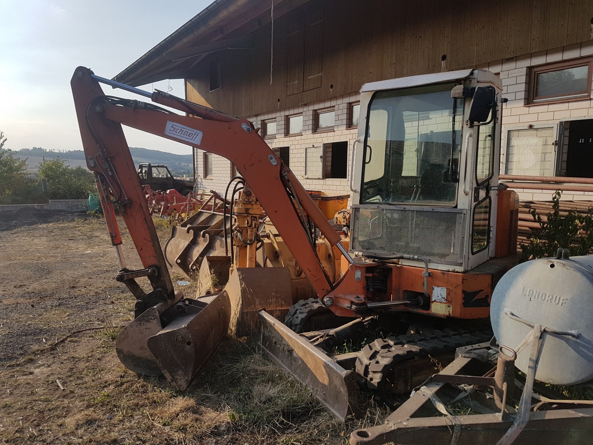

vor 3 Stunden, sirsimon schrieb:
Gleitlager? Halten den die das denn aus?
 Im Löffelstiel waren 3 Stahlspannbuchsen drin. Ich bin mir aber nicht sicher ob das die originalen sind. Ich denke mal ich werde gehärtete Stahlbuchsen mit Schmiernut einschrumpfen
Ja, die Stahlspannbuchsen waren (sind) bei mir auch drin. Die haben sogar ordentlich "Fleisch".
Für den Sitz der Buchsen kannst Du Baustahl nehmen (nur als Materialauftrag) entweder einschrumpfen oder einschweißen und anschließend ausspindeln. Darin dann die Gleitlagerbuchsen einpressen.
Für Buchsen eignen sich gehärtete Stähle oder Material mit selbstschmierenden Eigenschaften wie Messing, Rotguss oder Bronze. Die Gleitlagerflächen sind an den 35er und 40er Bolzen ja ausreichend dimensioniert.
Meine Empfehlung wäre, die Buchsen wechselbar zu machen. Ist eine durch, kannst Du sie ohne großen Aufwand auswechseln. Hilfreich wäre auch, gekaufte Standardbuchsen zu nehmen. Die sind Günstig im richtigen Maß zu erwerben und du brauchst nicht jedesmal an die Drehmaschine.
An meinem Stiel hab ich Bolzen mit Gewinde verwendet (Eigenanfertigung). Mit dem Gewinde lassen sich die Bolzen vorspannnen und eventuell auftretende Spiele später mit Scheiben wieder ausgleichen/nachspannen. Die Bolzen und Muttern hab ich im Tauchbad galvanisch verzinkt. Bis jetzt rostet nix .)
