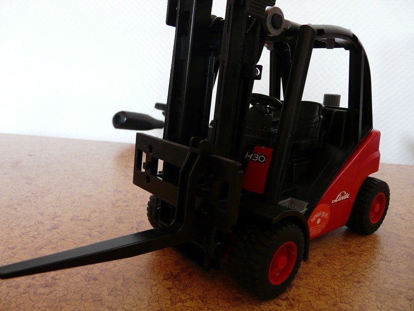

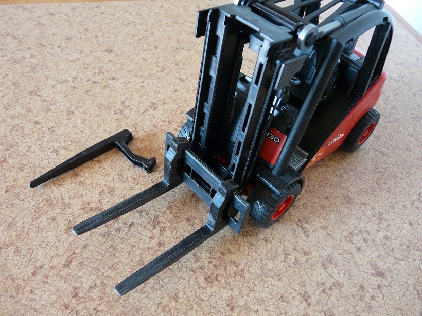

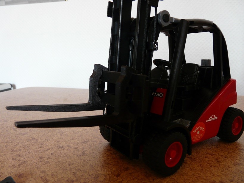

Überstunden am Wochenende - gebrochener Gabelzinken am Linde H30 Gebalstapler
Mein Sohn kam heute morgen fast schon mit Tränen in den Augen an und meinte, dass am vergangegenen Freitagabend pünktlich zum Feierabend beim Verladen einer größeren Last eine der Gabelzinken seines Linde Gabelstaplers abgebrochen ist.
Ich kümmerte mich gleich darum, aber wo bekommst am Sonntag Ersatzteile her?

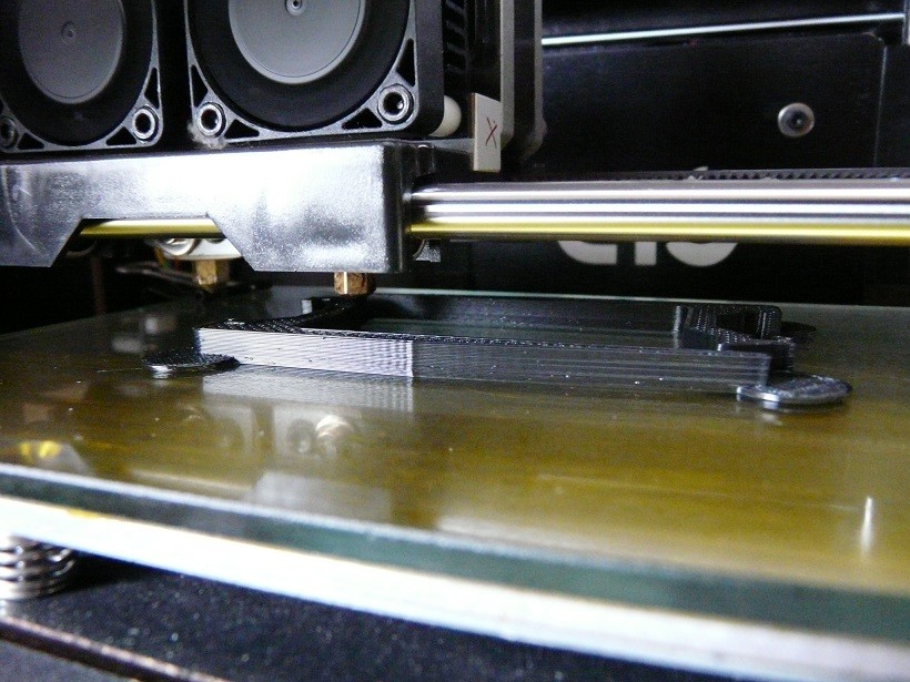

Aufgrund der Dringlichkeit erstellten wir vom Gabelzinken ein CAD Modell und druckten gleich 4 Stück davon im 3D Drucker aus ABS aus.
Problem behoben - die Arbeit kann weitergehen.... :)
