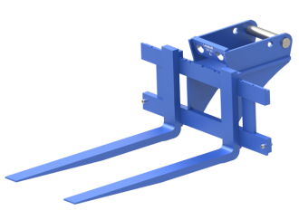

Hallo zusammen.
Ich habe eine Gabel mit Lehnhoff Aufnahme umbauen müssen. Ist zwar eine MS 10 Aufnahme aber das ist egal. Die Gabel war für einen Mecalac bestellt worden. Die Aufnahme war ab Werk ca 45° nach unten angeschweißt. Damit kann zwar der Mecalac gut umgehen, aber andere Bagger kommen nicht damit klar. Bei nem Komatsu zB. musste der Maschinist immer den Löffelstiel lang machen damit die Palette nicht von der Gabel rutscht. Wenn die Gabel gerade auf dem Boden steht, sollte die Aufnahme waagerecht angeschweißt werden, damit man mit dem Löffelzylinder arbeiten kann statt mit dem Stiel.
