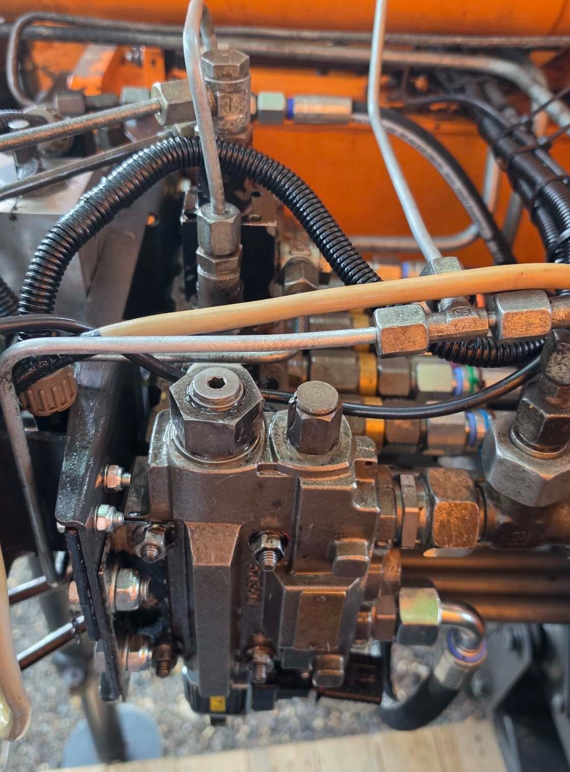

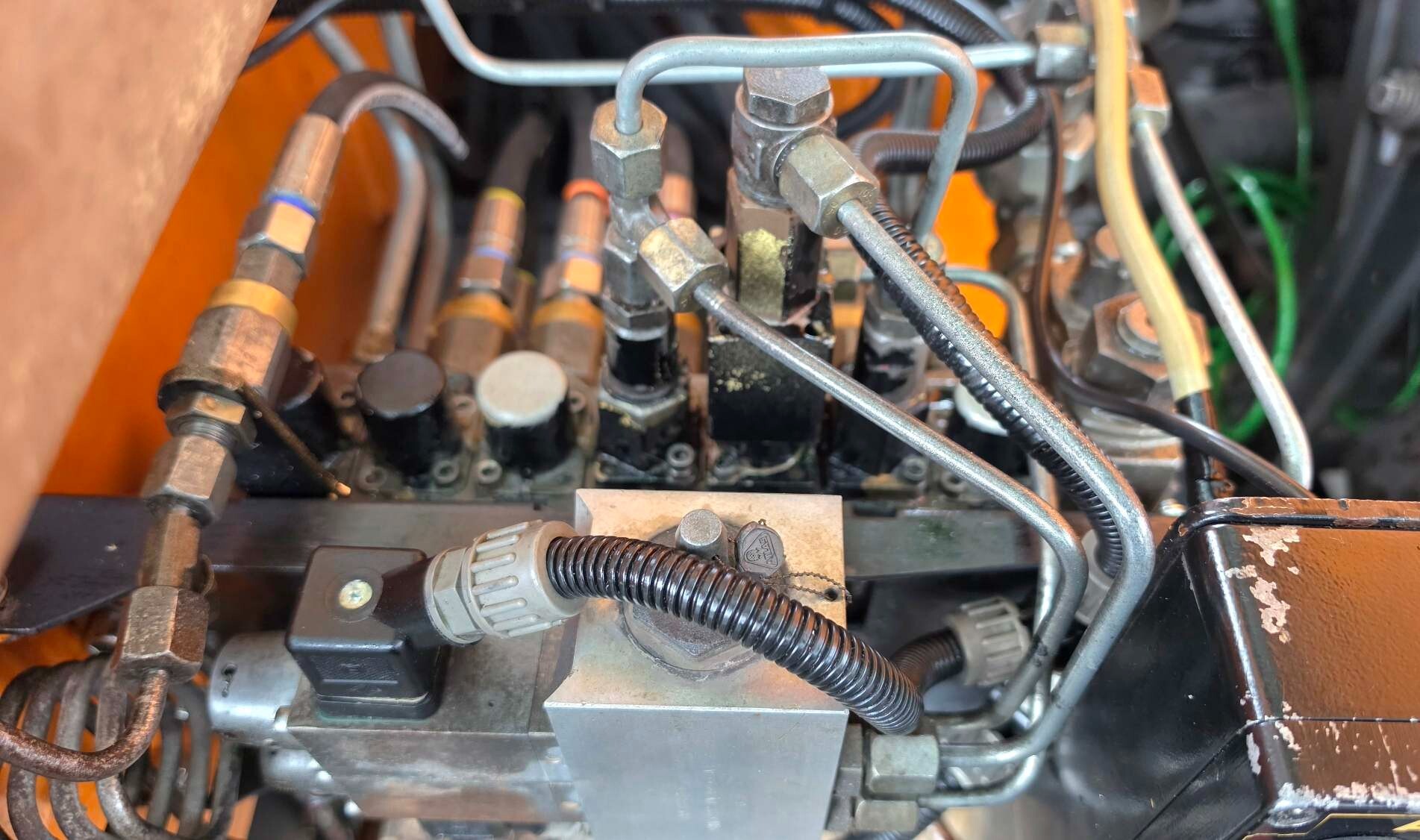

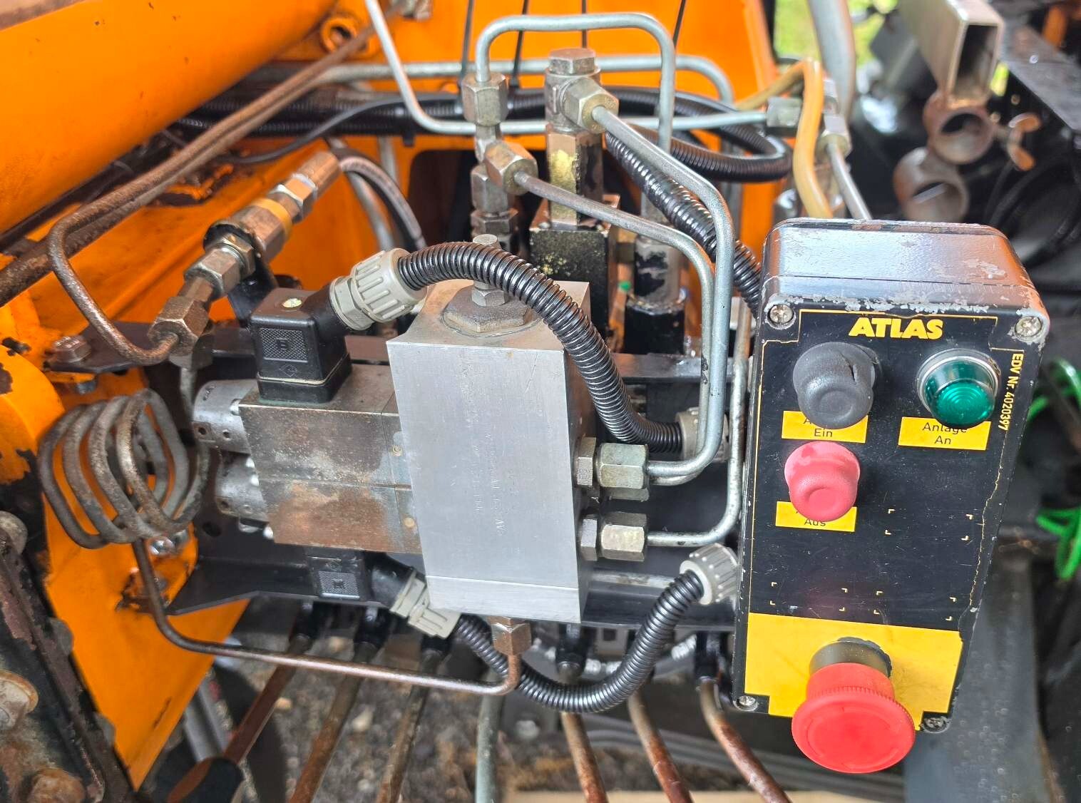

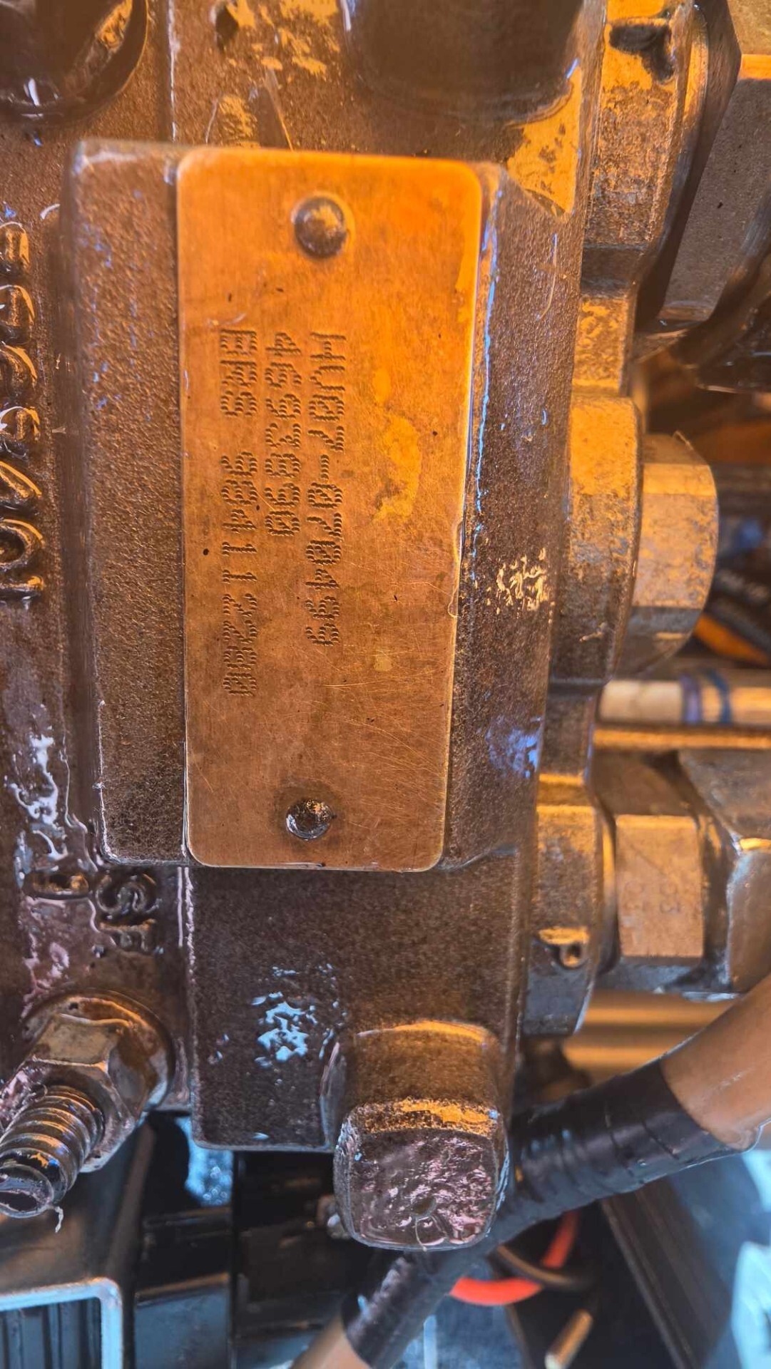

Hallo zusammen! Ich bin neu hier im Forum, und besitze einen MB 917 Kipper mit Atlas Kran AK 60.1 A3, BJ. 98. Da der Steuerblock undicht war, habe ich ihn zerlegt und die O-Ringe ersetzt. Nach Zusammenbau wird leider kein Druck freigegeben. Die Kippfunktion ist einwandfrei. Alle Ventile sind freigängig, das Elektromagnetventil in der Eingangssektion funktioniert auch. Kennt sich jemand mit den Lasthalteventilen aus und weiß, ob diese eine Auswirkung darauf haben können? Oder was sonst die Ursache sein könnte? Vielen Dank! Gruß, Markus
