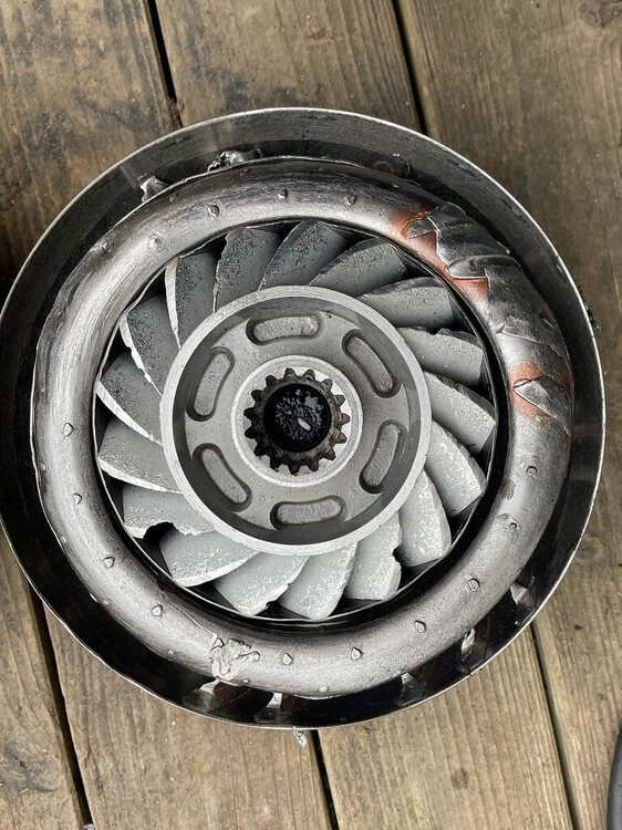

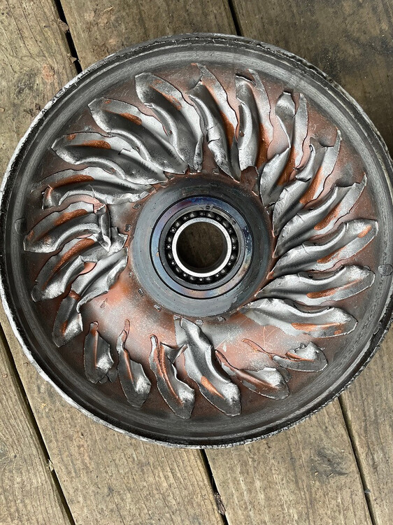

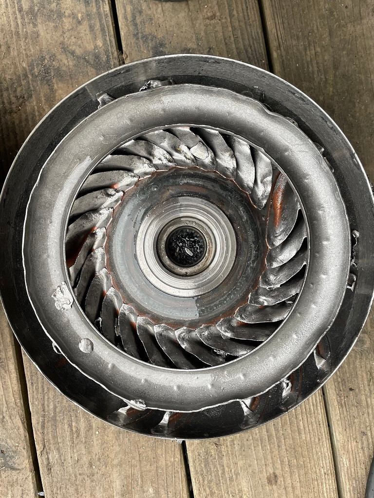

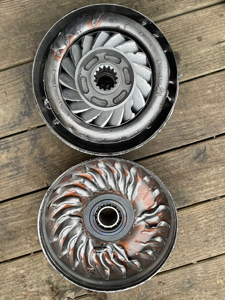

  2. So, hier die Auflösung des Problems....Ich weiß garnicht, warum der Radlader nicht mehr gefahren ist, der Wandler ist doch noch gut 🤪 Also es war tatsächlich ein Totalschaden, Schaufeln gebrochen, ins System gekommen und alles schön zertrümmert. Das Wandleröl war nachher wie flüssiges Sandpapier und hat die Ventilsitze und die Zahnradpumpe ausgewaschen. Also einmal Getriebepumpe, Einlass-/Auslassventil und Wandler neu, alles saubermachen, Kühler austauschen. Zum Glück hatte ich nach etlichen Anfragen und Suchen einen Vertriebspartner in China gefunden, der die Teile nach Deutschland schicken konnte. Alles eingebaut, gereinigt, neue Filter/neues Öl, eingestellt und siehe da, der Radlader läuft wieder
