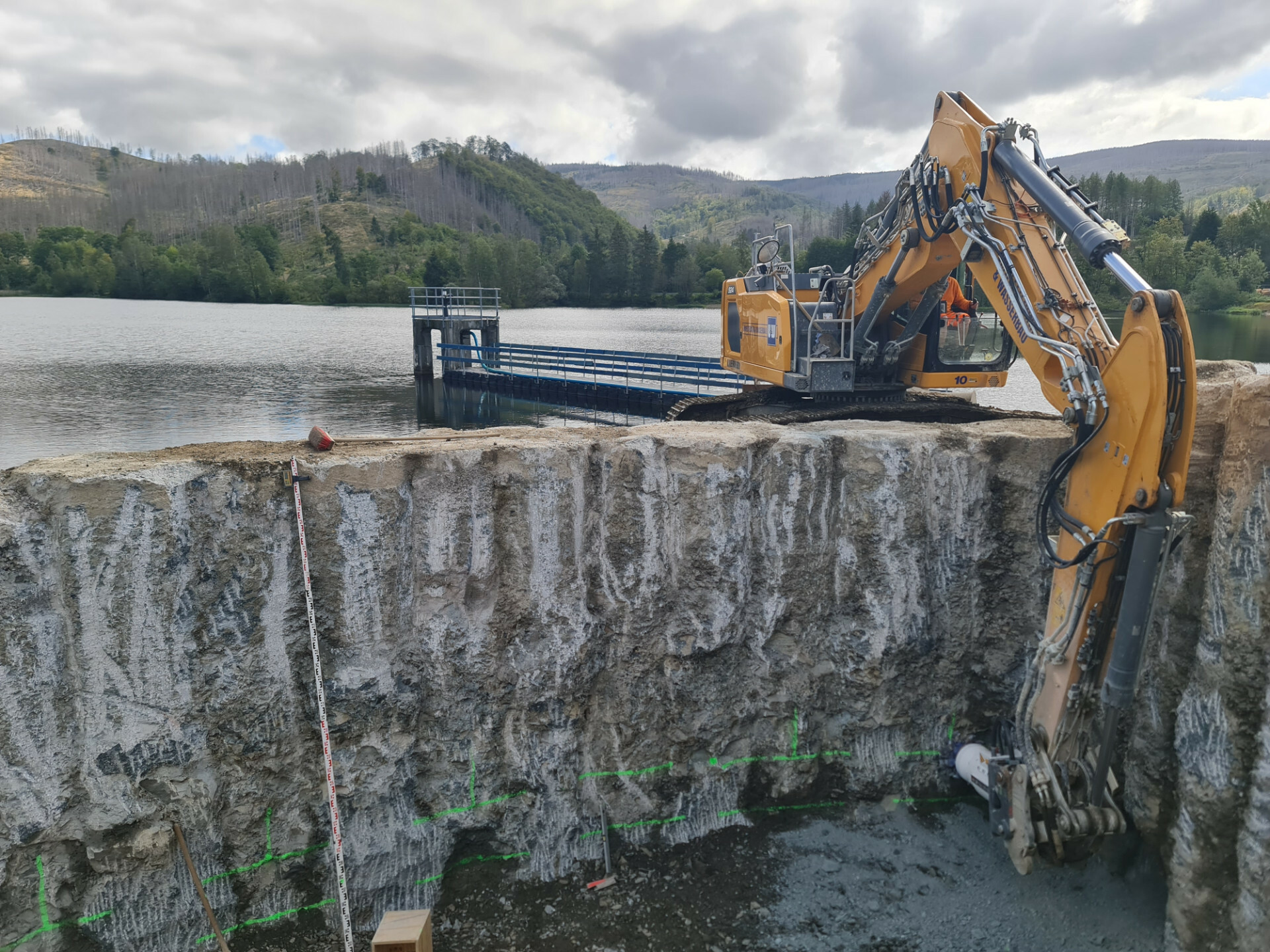

Ein 24-t-Bagger und ein Powertool-Antrieb KRX 70 von KEMROC beim Bearbeiten einer Bohrpfahlwand. Mit Stahlbetongurten versteift, bildet sie den Kern des Staudamms bei der Sösetalvorsperre im Harz.

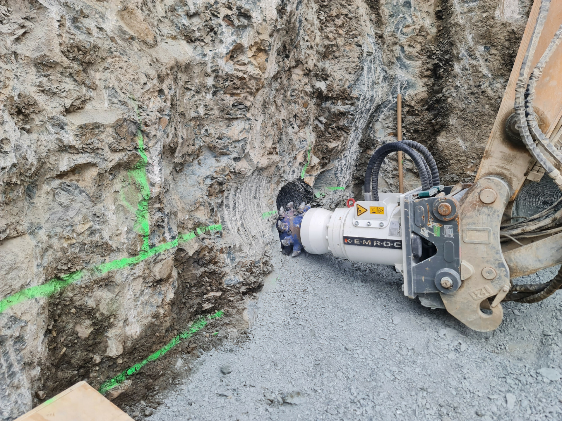

Mit der Fräse werden Vertiefungen in die Bohrpfähle eingebracht. In diese Aussparungen werden Stahlbetonsporne eingegossen. Sie werden später mit einem Stahlbetongurt verbunden, um die Bohrpfahlwand auszusteifen.
Als ein Bestandteil des gesamten Sösetalstausees ist der eigentlichen Hauptsperre eine Vorsperre vorgelagert. Diese erhält während der Sanierung im Kern des Staudamms eine vollständig neue Dammdichtung in Form einer Bohrpfahlwand. Durch die Bohrpfähle aus wasserundurchlässigem Beton wird der Staudamm gegen den Wasserdruck abgedichtet. Dazu werden bis zu 25 m lange, rund 120 cm dicke Bohrpfähle verbaut. Das Kombibauwerk, welches aus 90 cm dicken Bohrpfählen als bauzeitliche Baugrubensicherung erstellt worden ist, erhält eine Baugrubenaussteifung, um die Bohrpfähle gegeneinander abzusichern und die Betonwand zu versteifen. Hierzu wird im Kopfbereich ein Stahlbetongurt hergestellt. Die Auftriebssicherung der Bauwerkssohle bilden Stahlbeton-Sporne, die in die einzelnen Pfähle eingelassen werden. Um die notwendigen Vertiefungen in den Bohrpfählen herzustellen, verwendet U&W einen betriebseigenen 24-t-Bagger mit einem KEMROC Powertool-Antrieb KRX 70 plus Fräsaufsatz.

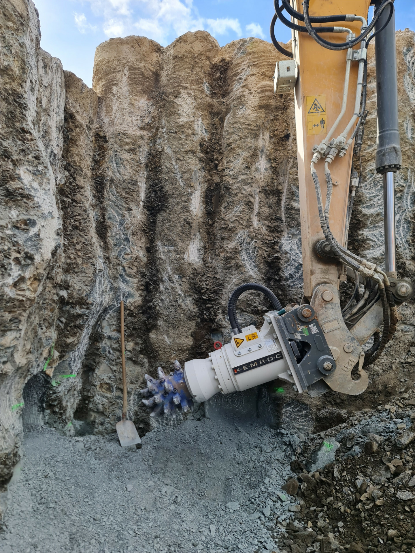

Fräsen mit Kraft und Präzision
Die Powertool-Antriebe der Serie KRX von KEMROC sind sehr robust ausgeführt und haben drehmomentstarke Motoren. Eine Auswahl an verschiedenen Bohr- und Fräsaufsätzen sowie sogenannten Dragontooth-Aufsätzen macht sie zu vielseitig verwendbaren Baggeranbau-Werkzeugen. Fräsaufsätze etwa dienen im Kanalbau zum Ausfräsen von Fundamentlöchern oder zum Bearbeiten von Bohrpfahlköpfen. Fräsaufsätze mit Dragontooth-Meißeln arbeiten im Permafrost oder beim Entfernen von Baumstümpfen. Mit Bohraufsätzen verwandeln sich die Powertool-Antriebe in Werkzeuge zum Bohren von flachen Löchern bis 1.500 mm Durchmesser in Gesteinen mit einaxialer Druckfestigkeit bis 60 MPa.

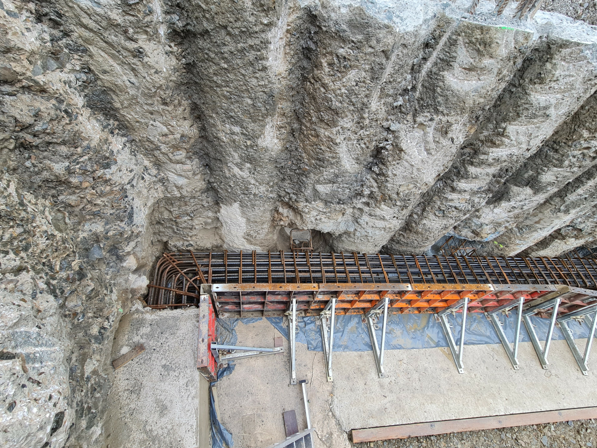

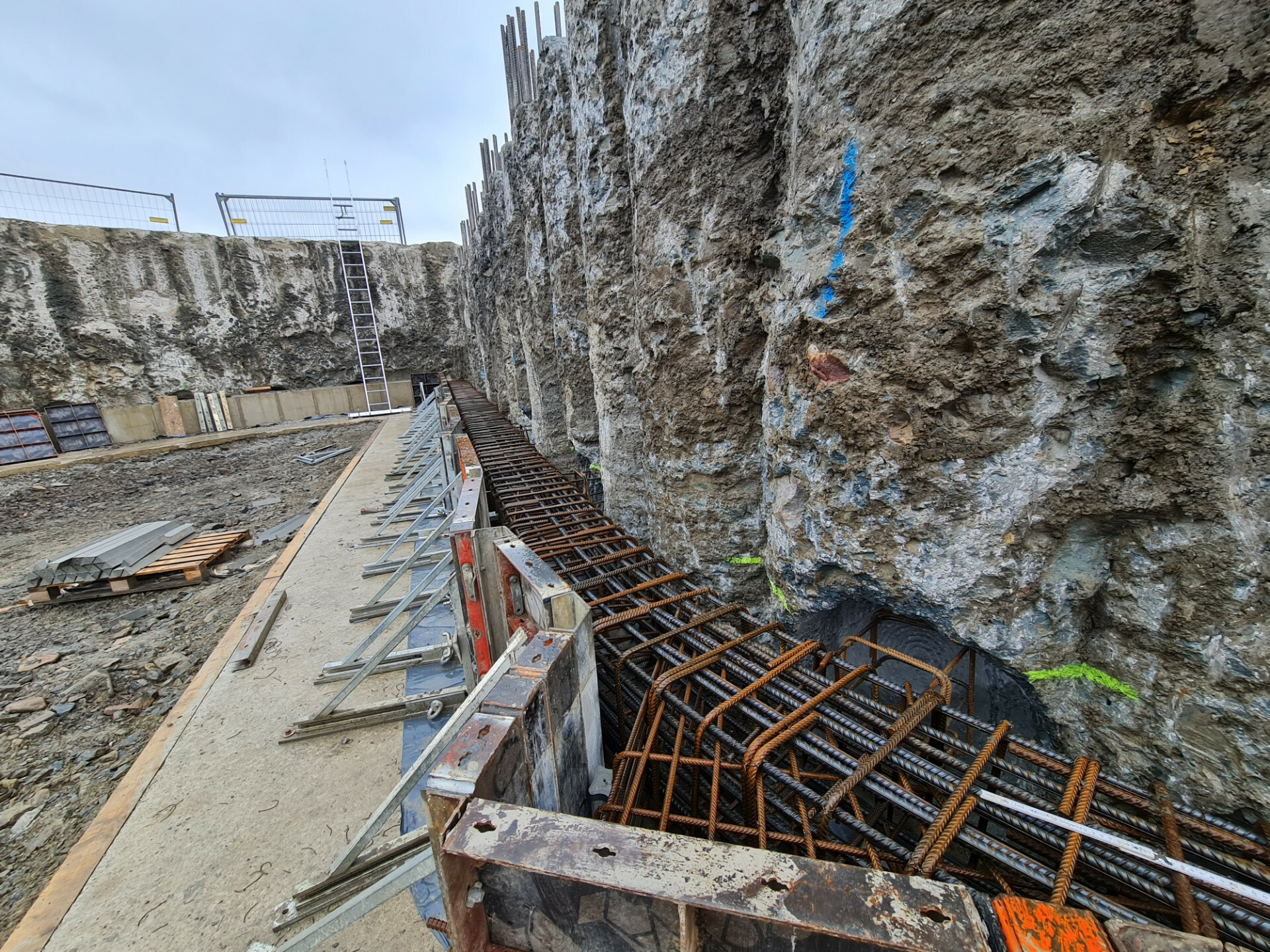

Die Bewehrung des Stahlbetongurts ist hergestellt. Abschnittsweise wird mit Beton verfüllt. Danach steht die Bohrpfahlwand wie aus einem Guss.
Überwiegend von KEMROC stammt auch das Arsenal an Fräsen und Komponenten, das die Experten von U&W in ihrem Werkzeugbestand verfügbar halten. „Die Arbeit mit Baggern und Anbaufräsen gehört wie selbstverständlich zu unserem gelebten Berufsalltag“, sagt Johannes Frankenfeld, Bauleiter beim Großprojekt der Sösetalvorsperre, „aber für die vielen denkbaren Einsätze müssen wir natürlich nicht alle Fräsentypen und -größen vorhalten. Für den konkreten Einsatz an der Bohrpfahlwand kam als Werkzeug der Wahl ein Powertool-Bohrantrieb KRX 70 infrage, den wir mitsamt dem Fräsaufsatz bei unserem KEMROC-Händler für dieses Projekt angemietet haben.“
