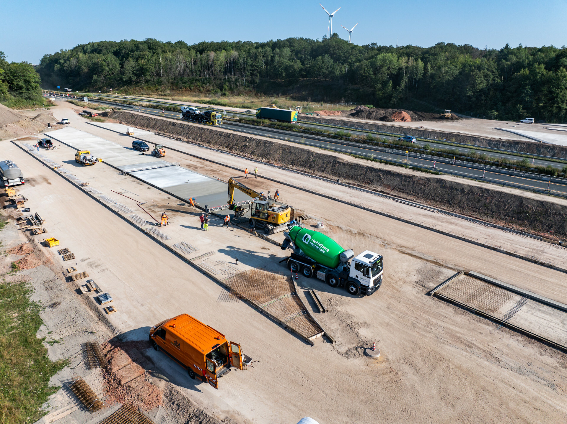

Heidelberg Materials-R-Beton Fahrbahndecke-A62-Potzberg-Bild 01.jpg2024 wurde die Fahrbahndecke an der unbewirtschafteten Rastanlage (PWC-Anlage) Potzberg in beiden Fahrtrichtungen erneuert.
Nachhaltigkeit effektiver auf die Straße zu bringen: Dieses Ziel hat sich die Autobahn GmbH auf die Fahnen geschrieben. Bestes Beispiel, um dies zu erproben, ist das Bauprojekt an der A62. Dort wurde die Fahrbahndecke an der unbewirtschafteten Rastanlage (PWC-Anlage) Potzberg in beiden Fahrtrichtungen erneuert. Doch nicht nur das: „Wir nutzen das Projekt zugleich als Pilotstrecke, um auszuloten, ob sich Recyclingbeton als Rohstoff auch in größerem Umfang als bisher im Straßenbau einsetzen lässt. Unser Ziel ist es, die Recyclingquoten wesentlich zu erhöhen“, erläutert Oliver Leif, Betontechnologe und Teamleiter bei der Niederlassung West der Autobahn GmbH in Montabaur.

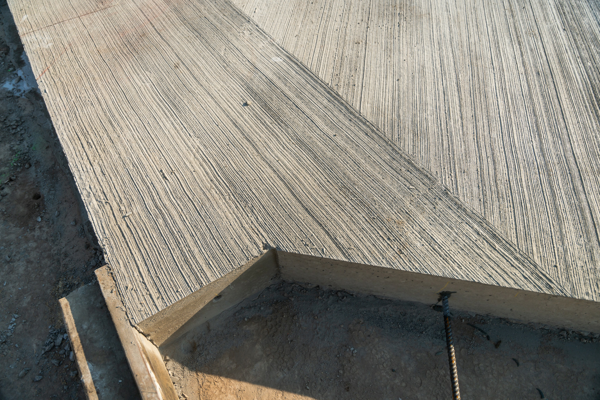

Heidelberg Materials-R-Beton Fahrbahndecke-A62-Potzberg-Bild 02.jpgWir nutzen das Projekt zugleich als Pilotstrecke, um auszuloten, ob sich Recyclingbeton als Rohstoff auch in größerem Umfang als bisher im Straßenbau einsetzen lässt.

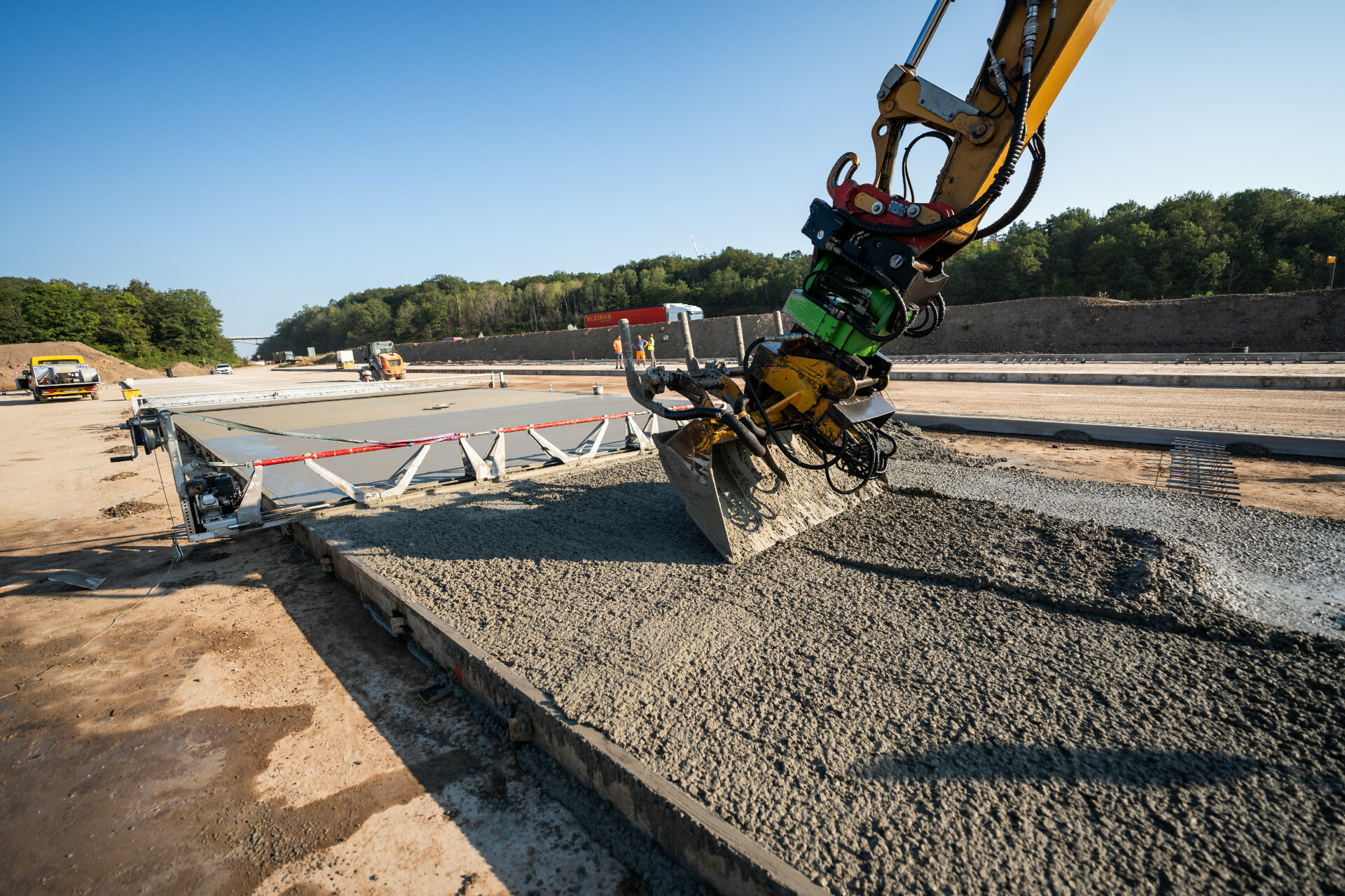

Entsprechend unkonventionell waren die Anforderungen an die Baumaterialien und die Betonzusammensetzung in der Ausschreibung. Unter anderem sollten vorhandene Baustoffe und Ausbaumassen vollständig wiederverwendet werden. Um die Schotterschichten der vorhandenen Verkehrsflächen und die anstehenden Böden nicht ausbauen und durch zugelieferte Baustoffe ersetzen zu müssen, kam eine in-situ-Bodenstabilisierung mit Zement zur Anwendung. Durch die Zugabe von 2 Prozent NovoCrete (IBS GmbH, Herrenzimmern) zum Zement wurden zudem die Tragfähigkeit, die Zugfestigkeit und die Wasserundurchlässigkeit der stabilisierten Bodenschicht verbessert. Ferner war der Einsatz von hohen Zugabemengen von Asphaltgranulat im einzubauenden Asphalt und rezyklierter Gesteinskörnung für den Beton gefordert. Konkret heißt dies: 70 Prozent der Gesteinskörnung sollten RC-Material Typ 1 sein und zwar in den Korngruppen 2/8 (15 Prozent), 8/16 (25 Prozent) und 16/22 (30 Prozent), ergänzt durch 30 Prozent Natursand. Als Zement war, statt des klassischen Fahrbahndeckenzements, der besonders klinkerarme CEM III/A 42,5 N gewünscht.
Heidelberg Materials-R-Beton Fahrbahndecke-A62-Potzberg-Bild 03.jpgFür den Beton wurden 70 Prozent der Gesteinskörnung in RC-Material Typ 1 gefordert. Als Bindemittel wurde der besonders klinkerarme CEM III/A 42,5 N gewünscht.
