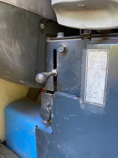

In der Tat geht es bei mir nicht um die Schildverstellung als solches, sondern den Wahlhebel, mit dem ich zwischen Schild und Fahrwerk umstellen kann (siehe Foto).
Ich habe schonmal das Bodenblech und auch das rechte Seitenblech abgenommen. Leider sehe ich nicht, wo das Gestänge dieses Hebels hinläuft. Dazu muss ich vermutlich mehr auseinander nehmen. Davon hatte ich damals leider keine Fotos gemacht. Da muss ich dann nochmal ran.

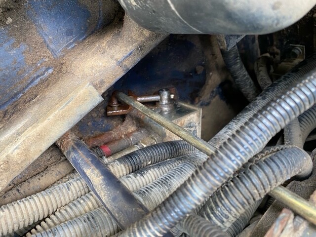

ich habe es gelöst. Es war tatsächlich so, dass das Ventil so verdreckt war (lag quasi im Matsch), dass es sich komplett zugesetzt hatte.
Gereinigt, gefettet, geht wieder.

11. Das Ventil ist jetzt gut erreichbar und kann gereinigt werden.
12. Wir haben das Ventil bzw. den Verstellmechnismus sehr ordentlich eingefettet, so dass hier eine dicke Fettschicht drüber ist. Soll vor neuerlichem Verschmutzen schützen.
