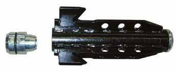

Durchmesser?    Du brauchst ne gute Winde ...    je nach Rohrdurchmesser 8t sind ein guter Anfang
und musst die neue Leitung gleich mit einziehen
Siehe Bild Wichtig ist das die "messer"  außen nach vorne  stehen damit der sich gut zentriert und schneidet und nicht einseitig abrutscht
Dieringer & Scheideler
Wenn du nen Draht zu nem Spülbohrer hast... und dein vorh. Rohr größer wie dessen Gestänge ist...
den Schneidschuh kann dir jede Metalbude zusammen braten... und beim Spülbohrer kannst auch des neue PE-Rohr mitordern  zum Einziehen..
