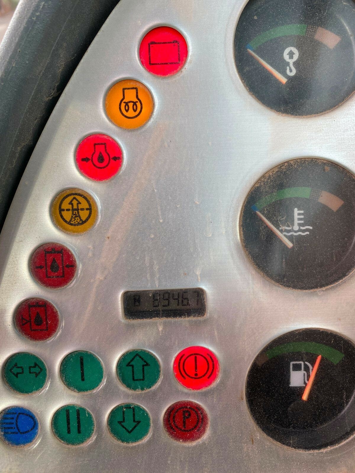

Hallo, anbei ein Foto  von der Instrumententafel. Ist das ein analoges Bedienfeld? Kann man das erkennen?
Ich suche einen Baggerfahrer aus der Vulkaneifel der mit mir den Bagger anschauen fährt. Schreibe auch gleich noch die Anfrage als neues Thema damit es mehr lesen

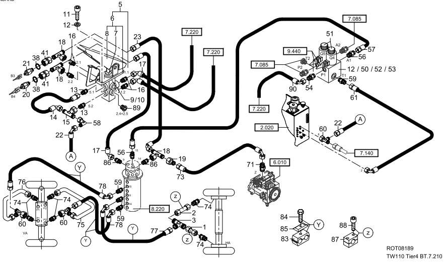

So wie in der Zeichnung müsste das bei dem Bagger aussehen, die Schalter 20 und 21 sitzen an dem Bremsventil
direkt unter dem Feststellpedal. Einer müsste für die Funktionskontrolle sein, der andere für Bremslicht und Pendelachse.
Welcher genau wofür ist weiß ich nicht mehr genau, kann man ja durchmessen.
