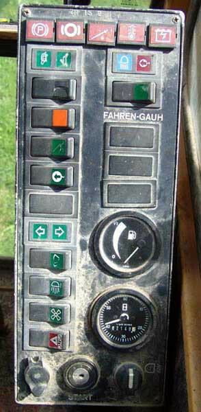

...also bei unserem ZM15 BJ 1989 geht die Pendelachssperre entweder automatisch mit der Bremse / sobald man das Bremspedal tritt und es mit diesen Hebelchen (mechanisch) arretiert.
Außerdem kann man die Sperre mit einem Schalter (Bild: links, 2. von oben mit dem orangenen Quadrat) auf dauerhaft gesperrt stellen, dann geht die Sperre auch beim Lösen der Bremse nicht auf.
In der Firma beim Volvo EW 160E da geht se auch mit der Bremse, wobei man die sog. Grabbremse auf Automatik stellen kann d.h. sobald der Bagger zum Stillstad kommt geht die Bremse und die PEndelachssperre rein. Tritt man aufs Fahrpedal, dann löst sich automatisch die Grabbreme und die Sperre... außer man stellt die Sperre auf permanent, dann bleibt die auch im Fahrbetrieb drin - zum Lasten Verfahren.
