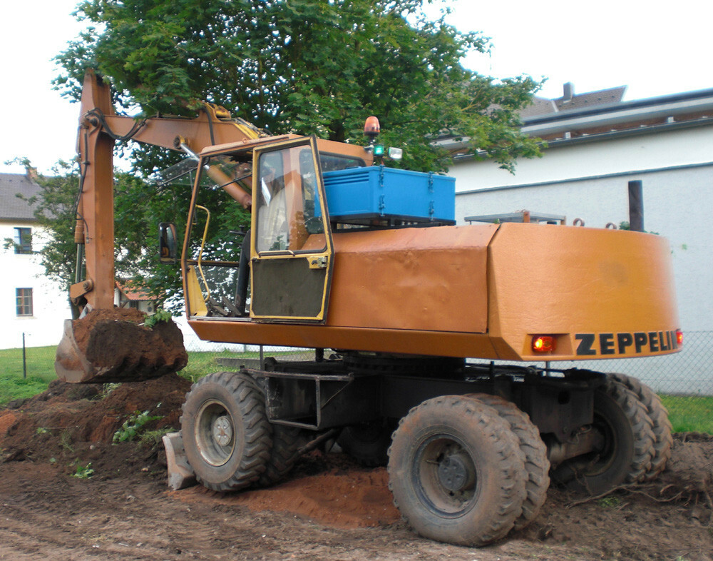

PS: ...den Zeppelin ZM 15 haben wir z.B. 2011 für 6.000,-€ (Schrottpreis) -in dem Zustand inklu. dem einen zum Sieblöffel umgebastelten Tieflöffel, wie er auf dem 1. Bild zu sehen ist- gekauft.
...nach ein paar Schönheitsreparaturen, bissi Farbe und flicken des Tieflöffels... ein erster Einsatz, ein paar Meter Abwasserrohre verlegen und nen Hausanschlußschacht setzen.
...ein paar Jahre später auf der Baustelle eines Bekannten... wobei wir da später noch einen O&K MH Plus -BJ 1993 mit knapp 3.000BH- vom Lagerplatz seiner früheren Baufirma geholt haben.. auch ein schönes Baggerchen.
