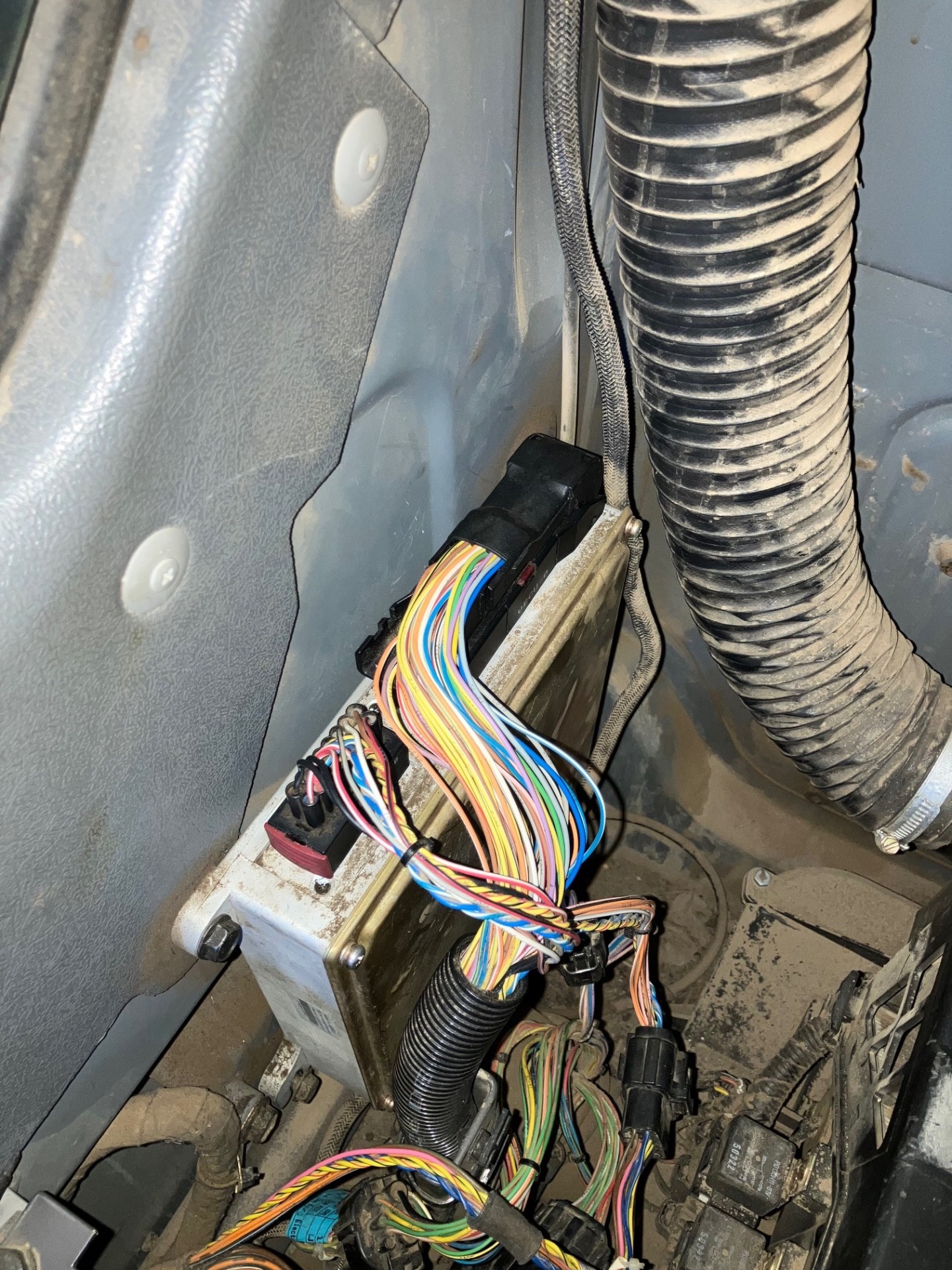

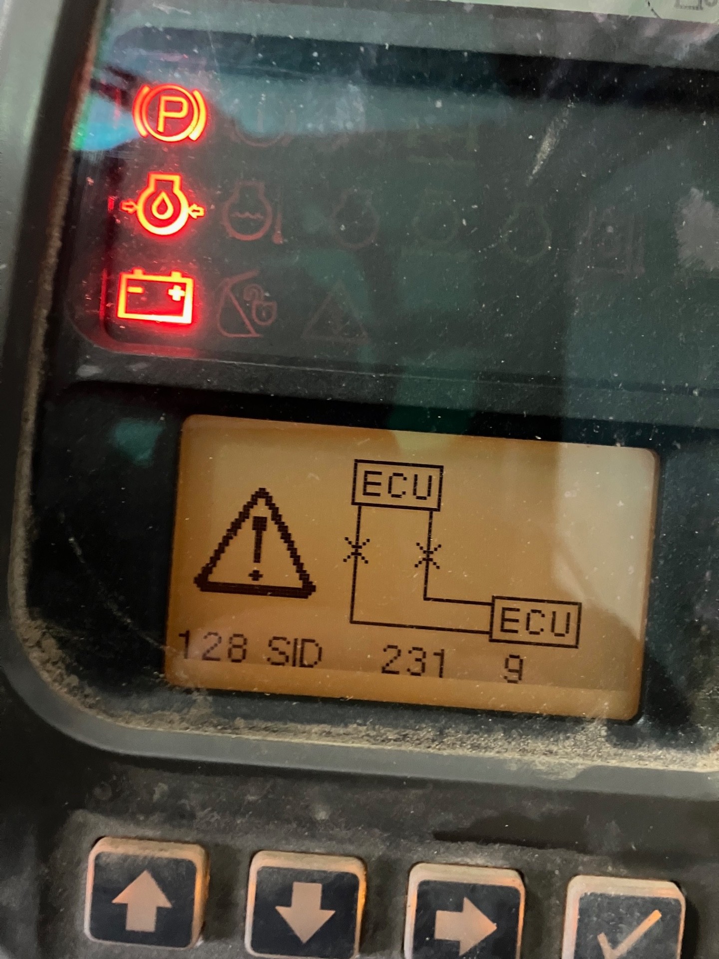

mache den Stecker am Steuergerät in der Kabine ab, der mit der roten Sicherung, ziehe die rote Sicherung des Stecker nach vorn, dann kannst du den Stecker abziehen. sollte diese in Ordnung sein, messe das Kabel  J 1939 - CAN Bus zum Steuergerät hinter der Kabine durch,
Solltes du dieses überprüft haben, wackel am dem Kabel das durch die Kabine und unter der Kabine entlang verlegt ist. Dazu Bagger anlassen.
Nach deiner Fehlerbeschreibung könnte das Kabel einen Kurzschluss haben dazu musst du die Bleche unter der Kabine entfernen
