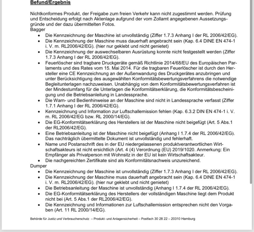

Wer ist ein Produktverantwortlicher Akteur
Dein Problem, die EU-Verwaltung hat an sich nicht vorgesehen, das Endabnehmer egal ob privat, oder geschäftlich selbst Maschinen importieren.
Und wenn du natürlich dich als Privatperson angegeben hast...
Text zu Luftschallmessungen an Baumaschinen... die Landmaschinenwerkstatt wird dir da kaum helfen können.
Diese Messungen sind eigentlich Herstelleraufgabe... oder halt bei einer Prüforganisation durch einen technischen Sachverständigen(TUEV Süd zum Bsp)  zumachen.
Endlich eine normale Antwort, ich habe als Firma importiert nicht als privat. Das sollte kein Problem sein. Bezüglich der des Motors es ist ein Honda Motor. Ich verstehe nicht warum da der Luftschall gemessen werden soll. der ist hier überall erhältlich.
meiner Meinung nach ist das alles Schikane und die freuen sich, wenn man mal wieder ein Bagger nicht importieren lassen kann oder sonst was das ist wie für die, als ob die Grad ne Trophäe bekommen haben. Aber nun gut ich muss jetzt durch dieses Procedere durch. Ich melde mich, sobald ich Neuigkeiten habe.
Trotzt allen für und wieder , sehe ich dem Hersteller in der Pflicht seine Maschinen entsprechend auszuliefern.

Hier wird durch die Behörde eine Gesamtmaschine betrachtet. Diese muss Schallgrenzwerte einhalten. Dabei kann der Motor, der ja nur ein Bauteil ist, so laut sein wie er will, er muss entsprechend gedämpft werden, so dass der maximale Schallpegel eingehalten wird.
Es gibt Autotuner, die bauen Auspuffanlagen um, und wundern sich dann, dass die Betriebserlaubnis erloschen ist.

Du hast ja eine Mängelliste erhalten.
Mit Luftpost sind die fehlenden Unterlagen in 5-7Tagen bei dir.
Typenschild zum Annieten Maschine
Typenschild der Anbauwerkzeuge zum Annieten
Feuerlöscher Dokumente nachreichen, oder gleich entsorgen, den brauchst du ja nicht.
Warnhinweise Aufkleber in Deutsch
Wanhinweis Aufkleber DB Laustärke nachreichen
EG Konformitätserklärung nachreichen, vom Chinesen, CE kann der Hersteller selber hergeben wenn er die Kriterien erfüllt, CE  kann auch eine Baumaschinenfirma machen , das ist keine Hexerei.
Betriebsanleitung ergänzen, vom Zoll anfragen welche Punkte noch fehlen.
Als Wirtschaftsakteur ob du da durchgehst als GaLaBau Firma, oder ob es ein Gewerbe sein muss mit Gewerbeberechtigung Baumaschinen ist die Frage, in Österreich kostet die Gremiumsanmeldung ca 100€ pro Jahr, wird in Deutschland ähnlich sein,  deine Gartenbaubetrieb eventuell Gewerbe auf Baumaschinenhandel ergänzen, dafür brauchst du auch keine Befähigungen.
Das der Rechtsanwalt 500€ die Stunde kostet ist schon wild, such dir da im Fall der Fälle einen günstigeren, vielleicht hast du bei deiner Firma einen Rechtschutz, da das Fahrzeug was der Zoll einkassiert hat betrieblich für deine GartenLaBaufirma ist und bei nichtlieferung ein wirtschaftlicher Schaden entsteht wäre es sogar möglich das hier eine Deckung ist,  zumindest ist meistens mal eine Beratung drinnen um das abzuklären.
