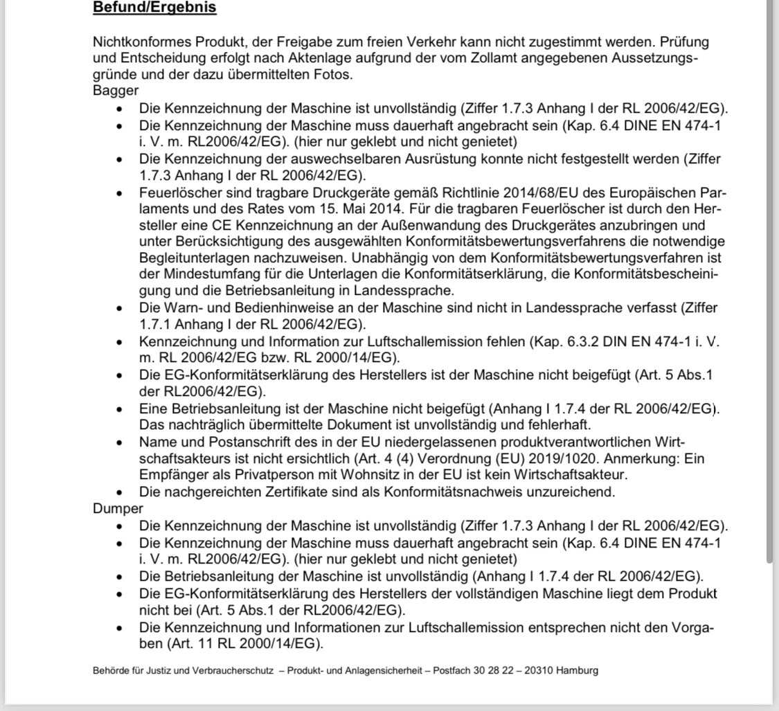

leider habe ich mich dazu verleiten lassen einen China Bagger zu kaufen, nun steckt der Bagger in Hamburg fest, der Zoll hat ihn nicht freigegeben und zur Marktüberwachungsbehörde weiter geleitet, nun habe ich mehrer Mängel die ich beseitigen muss oder den Bagger zurückschicken.
Nun zu meiner Frage, hat jemand Erfahrungen damit gemacht? Macht es sinn jetzt zu versuchen die Mängel zu beheben oder doch besser zurückschicken und mit einen Dicken Minus weiterleben

Schon weil keine EG-Konformitätserklärung mit dabei ist, darf man in Europa nicht mit diese Geräten arbeiten.
Habe ich bereits nachgereicht
Was für ein Hersteller ist das ?  wurde die EG-Konformitätserklärung akzeptiert ?
Feuerlöscher sollte kein Problem sein.Handbuch auf deutsch, Beschilderung .....
Aber Luftschall nachweisen und Produktverantwortlicher Akteur als Privater  ?
