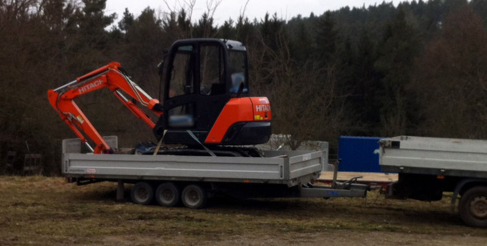

PS: ...hier ein schönes Bild... 3,5to. Minibagger auf nem 3,5to. Anhänger (zul.GG.) an einem IVECO Daily mit Anhängelast (gebremst) von 2,0to... und der wurde bei einer Baufirma jahrelang so gefahren.

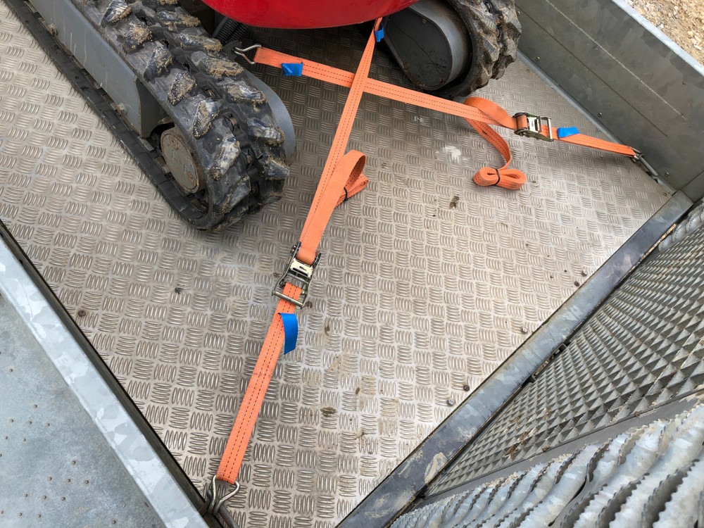

Ich weiß, dass wir viele Hürden haben und man sich selber über alles informieren muss. An vieles kommt man eben erst, wenn man schon reingeraten ist.
Als Halter oder auch Verlader hat man die Verantwortung, dass der Kunde vorschriftsmäßig wegfährt. Bei einem Vermieter hatte ein Kunde mal einen Radlader gemietet. Der Vermieter hat vorschriftsmäßig den Schutz über die Zähne an der Schaufel montiert. Unterwegs wird der Mieter angehalten, weil der Schutz nicht dran war. Was glaubst du, was das für ein Problem für den Vermieter war nachzuweisen, dass der Schutz beim verlassen des Hofs drauf war ? Der Kunde hatte ihn nämlich erst bei der Fahrt entfernt, weil er klapperte.
Der KX027 wird größer sein als der KX61, denke ich, weil es der Nachfolger ist. Kannst du mal ein Foto machen, wie die Verzurrung von obendrauf aussieht, so dass man die Winkel erkennen kann. Ich zeig gleich mal ein Foto von unserem TB210, da reichen die kleinen 1000kg-Gurte 35 mm breit.
Also mein Sohn ist an einem Tag sogar zweimal mit diesen Haken-Gurten von diesen Fachleuten kontrolliert worden, ohne Probleme.
Dass ich mit den Anhängern alle 12 Monate zur HU muss, wusste ich nicht.
Bei jedem Kunden schreiben wir die Führerscheinnummer in den Mietvertrag, auch die Kunden, die wir kennen. Bei allen Kunden schauen wir in den Schein, ob er das auch ziehen darf. Haben schon oft die Leute nicht fahren lassen, weil entweder die Anhängelast nicht reichte, oder die Zuladung, oder der Führerschein. Wenn geht, liefern wir die Geräte dann selbst aus. Wenn die keinen Schein vom Auto dabei haben, schauen wir manchmal bei google, welche Anhängelast die haben, da muss man aber vorsichtig sein und den richtigen Wagen erwischen. Bei guten Bekannten machen wir oft keinen Mietvertrag, wegen Vertrauen, kennst du ja.

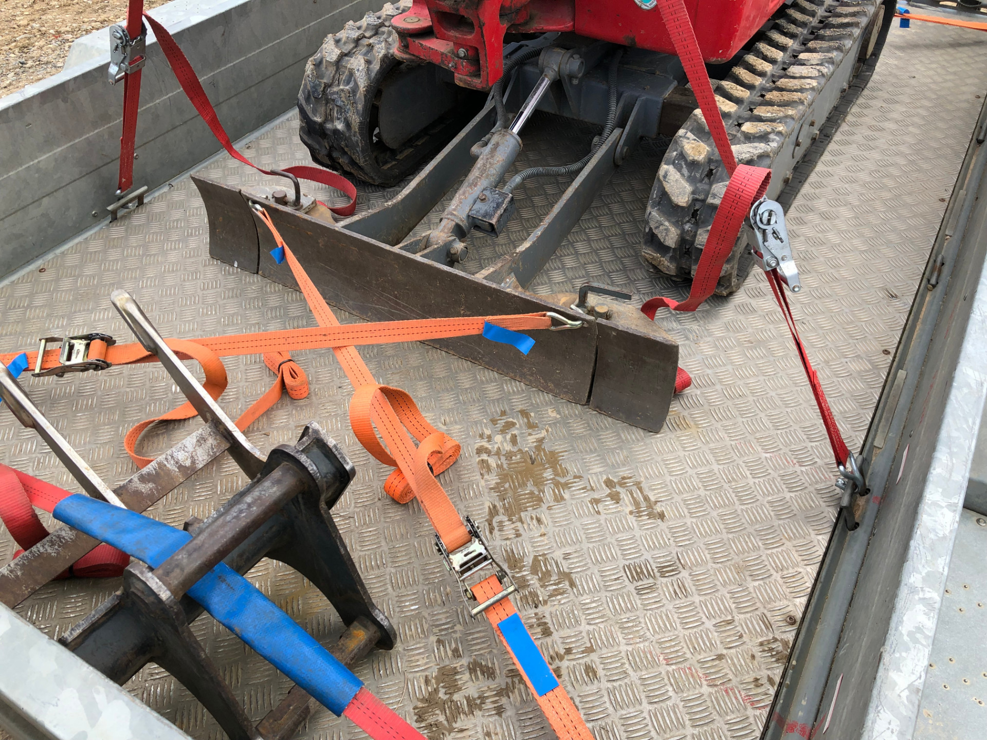

Jetzt noch die Fotos von unserem 1,1 t Bagger, der ist so schon kontrolliert worden und in Ordnung. Es ist tatsächlich so, dass jeder Gurt hier die erforderlichen Längs- und Querkräfte aufnehmen kann. Bei dem TB216 reicht es nicht, daher die zusätzlichen Gurte.

Die Spanngurte sitzen am Bagger ganz gut aber an den Ösen von AH nicht. Ich behaupte bei einer Vollbremsung oder Aufprall springen die raus, bei extremen Kräften hängt ein Gurt oder Kette immer mal durch und kann sich lösen. Mit Ausdrehsicherung kann das nicht passieren, einfach die mit Sicherung nehmen, sind bei Ketten eh dabei.
Leider habe ich kein Fotos mehr vom Kubota 027, Kubota ist raus aus meiner Vermietung. Der 027er hatte aber hinten am Heckgewicht zwei Ösen und vorne li+re am Schwenkbock. Dort konnte man wunderbar über Kreuz im ca. 20 Grad Winkel zurren.

Mit Gurten sichern ist doch völlig OK und erlaubt. Ketten sind halt besser, sicherer, haltbarer und besser zu handeln. Ich empfehle ganz klar, wenn Gurte nur mit Ausdrehsicherung.
