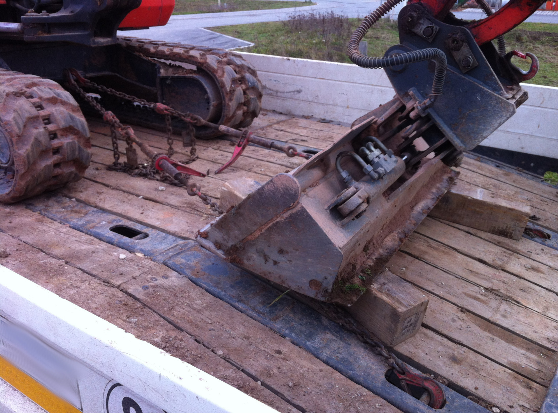

...ein Bagger, Minibagger ist ein Fahrzeug mit Ketten d.h. die Reibung ist vollkommen irrelevant, da ein Fahrzeug -da rollfähig- per se nicht niedergezurrt werden kann und im Direktzurrverfahren zu sichern ist.
Nach vorne bietet es sich an einen Minibagger möglichst formschlüssig gegen die Stirnwand zu verladen... ggf. ein Kantholz quer an der Stirnwand und 2 Kanthölzer längs, wo man entweder das Schild oder die Laufwerke dagegen fährt. Ich hab auch schon einfach die zusätzlichen Löffel als Abstandshalter an die Stirnwand gestellt und den Bagger dagegen gefahren.
Manchmal mach ich zusätzlich -als Fleißarbeit, wenn ich zufällig nen Spanngurt griffbereit rumliegen hab- zu den Ketten im Direkt-/Diagonalzurrverfahren zusätzlich 1 oder 2 Gurte über den Unterwagen / die Laufwerke... v.a. bei kleinen schmalen Minibaggern wegen dem Kippen.
PS: ...die Kubotas haben am Unterwagen im Bereich vom Drehkranz eine schöne fette Zurröse, wo man die Ketten einhängen kann - dazu das Schild nach vorne und die vorderen Ketten am Schild fest machen.
