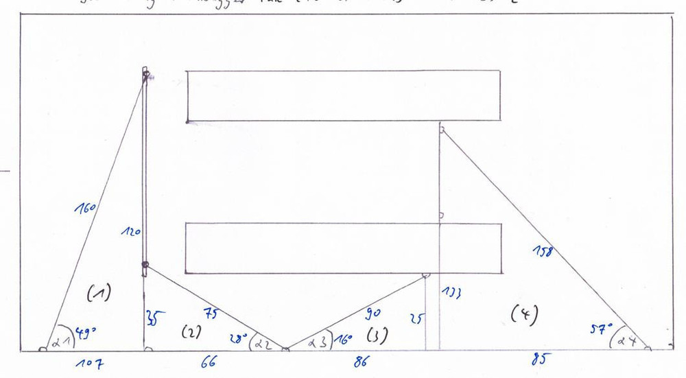

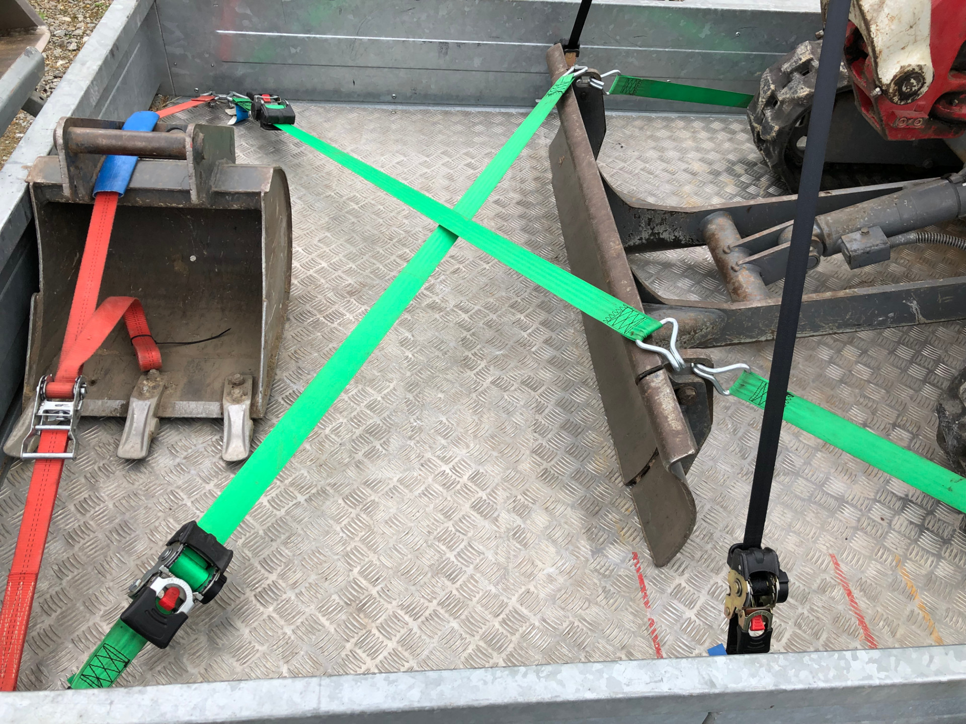

Zu viel habe es auf einerFahrzeugwaage lange versucht mit 75 kg Stützlast hinzukommen fazit der Bagger muß so weit wie möglich an den hinteren Rampen stehen. Da kommt man auch mit 75 kg und Schwenklöffel vorne auf dem Bock hin.
Bei 3 m Ladelänge und 1,6 m Breite kann ich nicht vorschriftsmäßig sichern, ich kann die Winkel nicht einhalten in Verbindung mit der zul. Belastung der Zurrösen. Ich fahre den Bagger zuerst mit Stützlastwaage in die richtige Position und markiere diese. Wenn ich mittig anschlage, komm ich an die Ketten und hab keine grade Verbindung zu den Zurrpunkten im Hänger. Bei 4m Länge klappt das prima und ich kann 80% Sicherung nach vorne mit y=0  einhalten.
Der Ifor hat extra zusätzliche Schwerlasthaken, aber mit dem Gurten ist es dann nur in längsrichtung möglich, dann hast du mit 4 m länge recht.
Das kann sein. Ich rechne alles durch, wir haben hier einen Kastenwagen der Polizei, die machen nur Ladunssicherung, wenn die dich kontrollieren, sehen die alles, die lassen auch nichts durchgehen.
