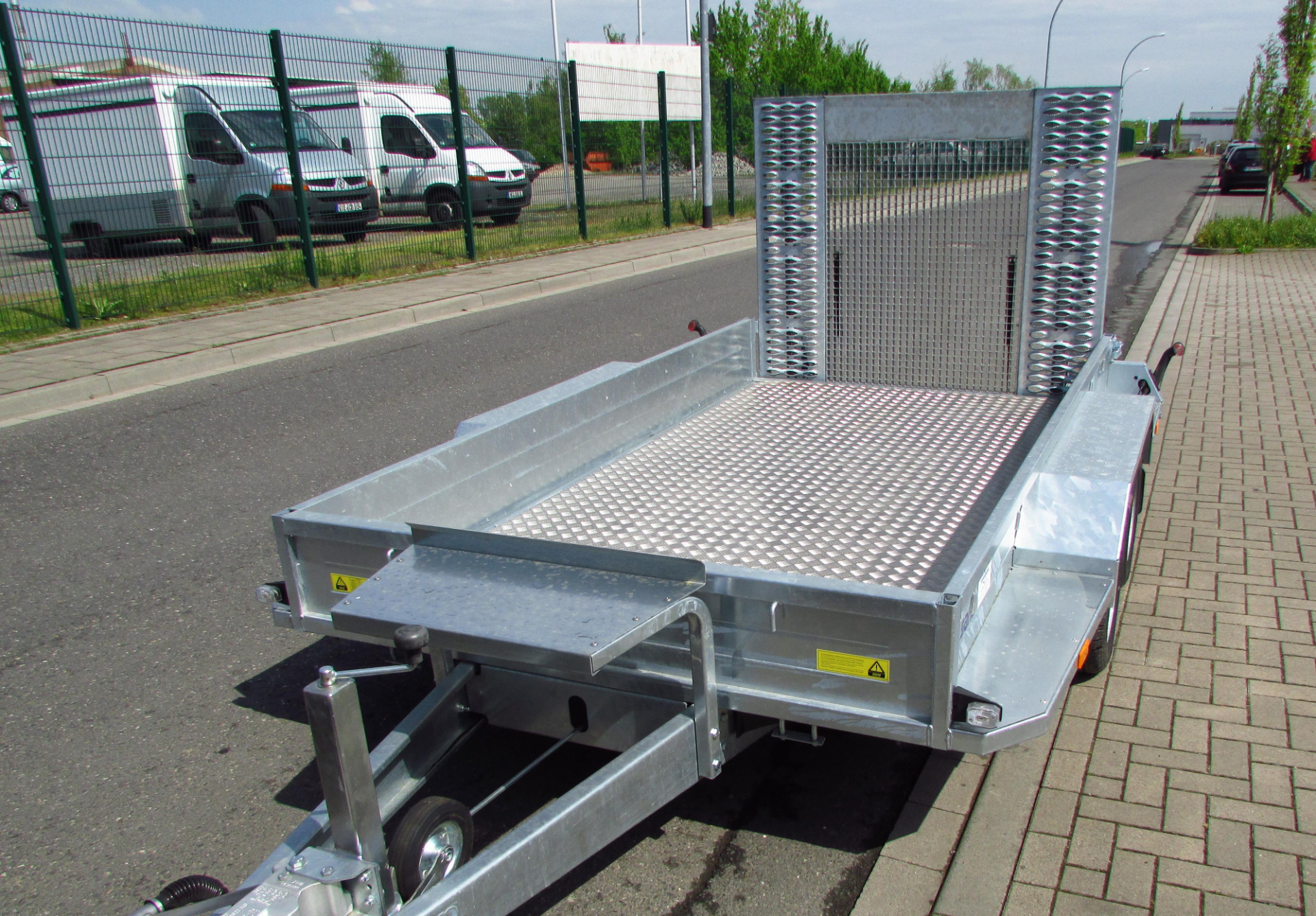

Kauf dir den Ifor Williams GH1054 wie auf dem Bild. Wenn du ohne das Reserverad fährst bist du bei 650kg leer. Was besseres in dieser Qualität und dem Leergewicht findest du nicht, brauchst gar nicht suchen. Alles andere ist schwächer gebaut, wiegt mehr oder fehlt was. Extrem stabil gebaut, aus Stahl, durchgehende Rampe, Blattfeder, sehr gut verzinkt, Top Knott Fahrwerk, stabiles Stützrad und kein Spielzeug, hochwertige abschliessbare Kupplung. Siebdruckboden nehmen, der ist leichter als Alu oder Blech. Ist auch sicherer ! Die letzten habe ich noch für 5000€ brutto gekauft, jetzt wirst du keinen mehr unter 6000€ finden. Gruß

Den Ifor kenne ich, der ist aber nicht lang genug und auch nicht besser als die Saris, ich brauche 4 m Ladelänge und 1,80 Breite innen. Ansonsten haben beide 2835 bzw. 2840 kg Nutzlast. Der Saris hat auch durchgehende Unterstützung der Ladefläche und Knott. Als Vorteil sah ich nur die abgeschrägte Ladefläche, wenn man mit Scherenbühne drauf fahren will, ansonsten will ich sie durchgehend eben haben. Und ich glaub, der hatte die Verzurrösen nur obendrauf verschweißt, die liegen damit zu hoch, strenggenommen hebt man damit die Geräte an, wenn der Zurrpunkt z.B. beim kleinen TB210 am Schild tiefer liegt, der Saris hat die unten innen im Rahmen, so wie es sein muss. Wir haben zwei Saris magnum explorer und max und sehr mit zufrieden. Die laufen fast jeden Tag, das beste was ich bisher hatte. Ansonsten haben wir noch einen Tima, der hat 3010 kg Nutzlast, da fahren wir sonst aber nur die Raupenbühne mit.

Ne das stimmt nicht, gegenüber dem Ifor ist das ne Blechkiste.
vor 2 Minuten, Zeusel schrieb:
brauchen für den Kubota die 4 m Ladelänge.
Ne, bauchst du nicht. Geht prima. Geht es jetzt um das Leergewicht oder nicht ?
Bei meinem Ifor mit 3,oo m Plattform muß aber das Schild vorne sein, sonst passt es mit der Stützlast nicht.
