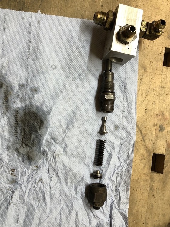

Hallo, nach ein paar Tagen sind wir auch endlich dazu gekommen das Ventil mal auseinander zu nehmen. Was war es den bei dir genau? Die O Ringe oder der Kegel im Ventil?

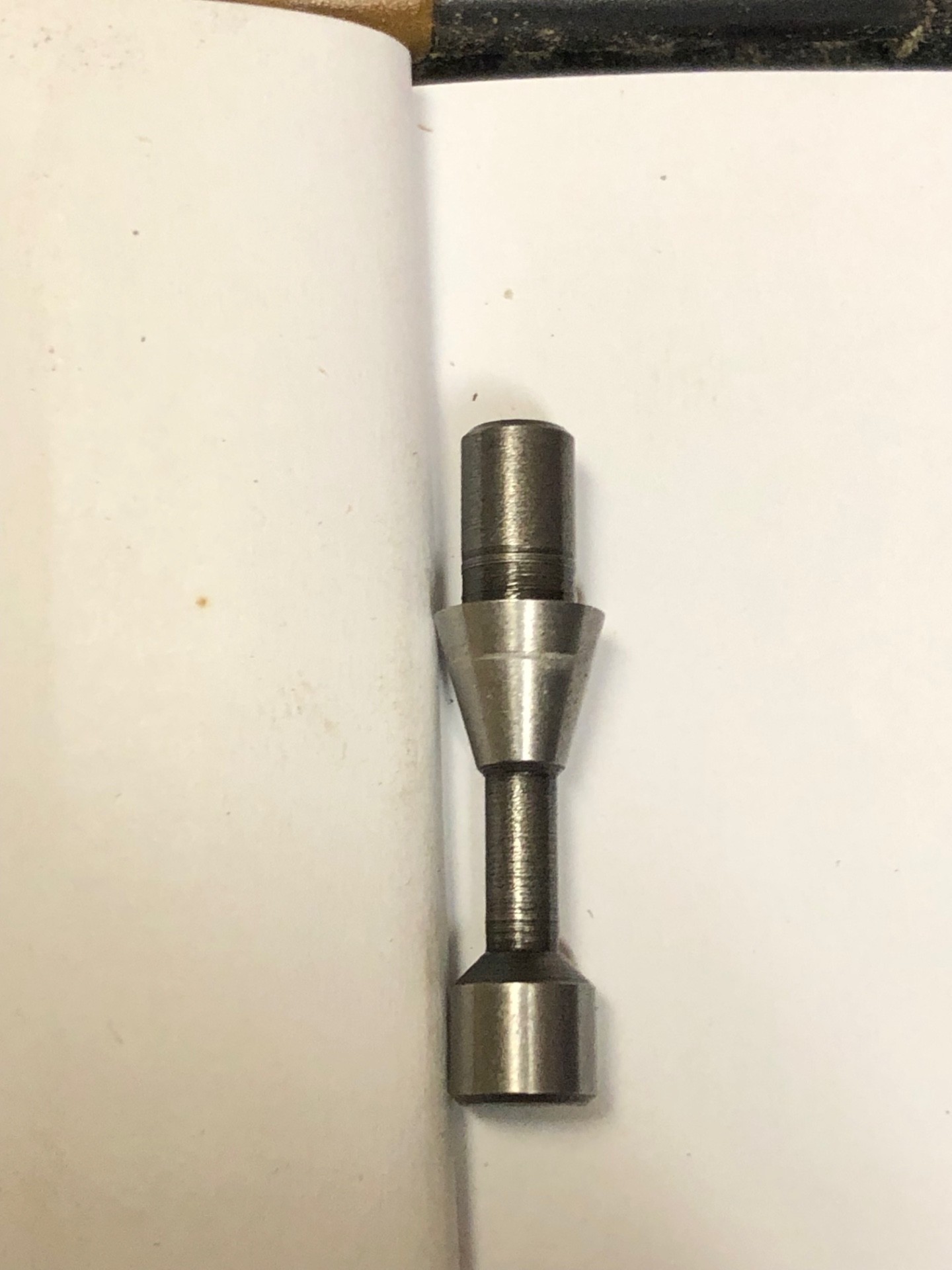

Der Kegel ist bei mir ein bisschen eingelaufen… Was meinst du @Bobbel?

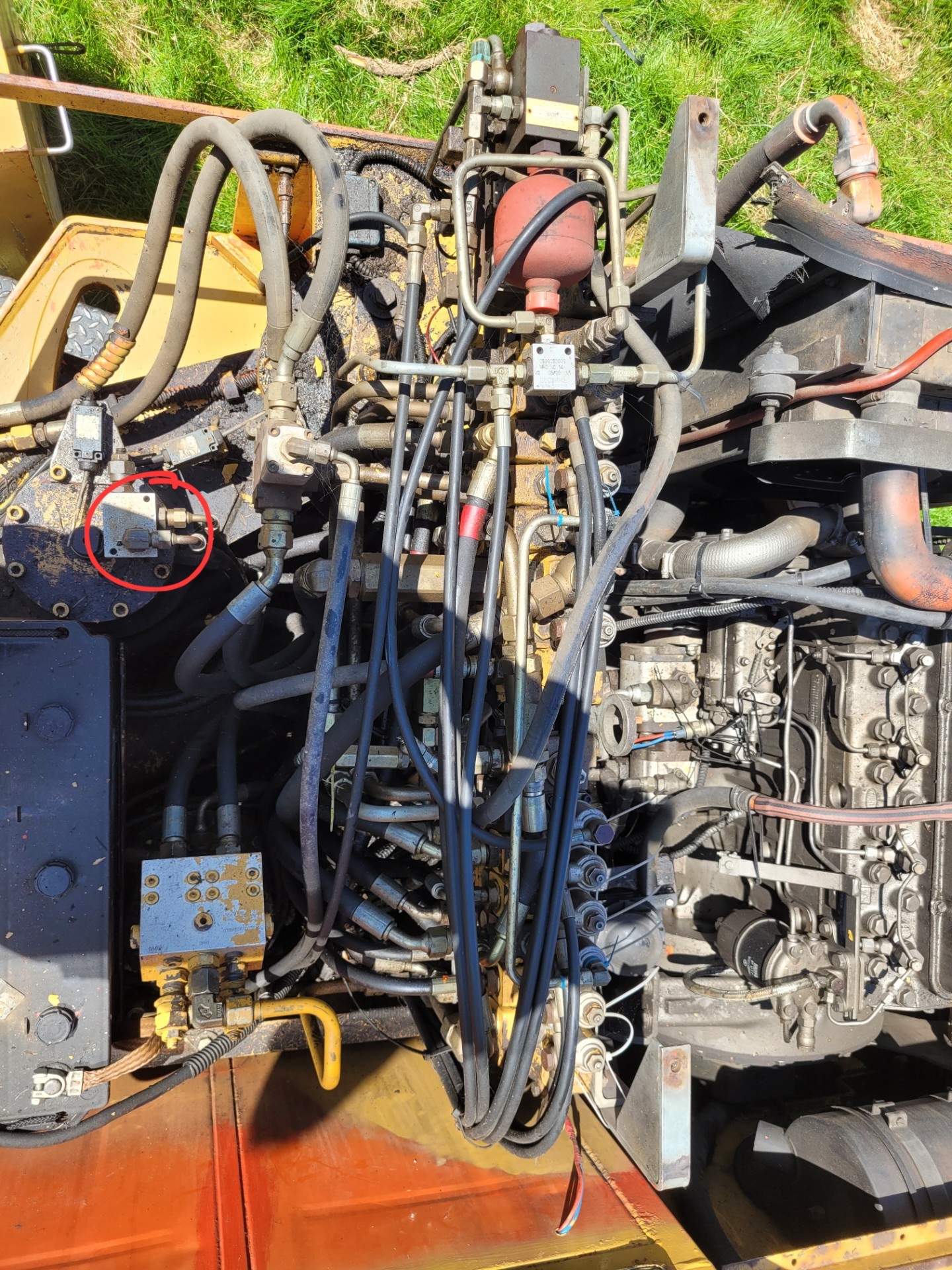

Moin,
Ich hab nur die Tankleitung verstopft. Kann jetzt den Ausleger nicht versetzen, ist mir aber ziemlich schnuppe, Hauptsache der läuft grad. Hatte also das Ventil nicht auf.

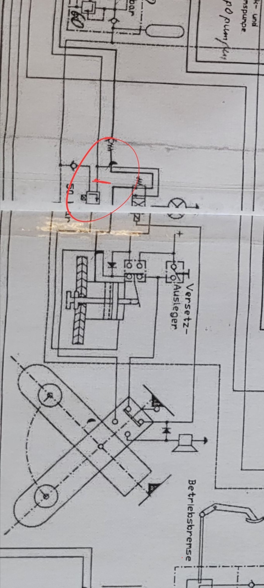

Hast du mal den Vorsteuerdruck gemessen? Ich hatte im Endeffekt per Ausschlussverfahren nach und nach geschaut welches Ventil undicht war/hing. Heißt ja nicht das es bei deinem die gleiche Urache ist.Screenshot_20231217_215559_Gallery.thumb.jpg.222332639e4e04e044f239157f7eb07d.jpg
Also meiner verliert trotzdem immernoch seinen Vorsteuerdruck wen ich nichts betätige, dauert so 5min bis er nichts mehr annimmt. Dann muss ich den erst  wieder "voll machen", Pratzen steuert der bei mir trotz niedrigem Steuerdruck immer an.
