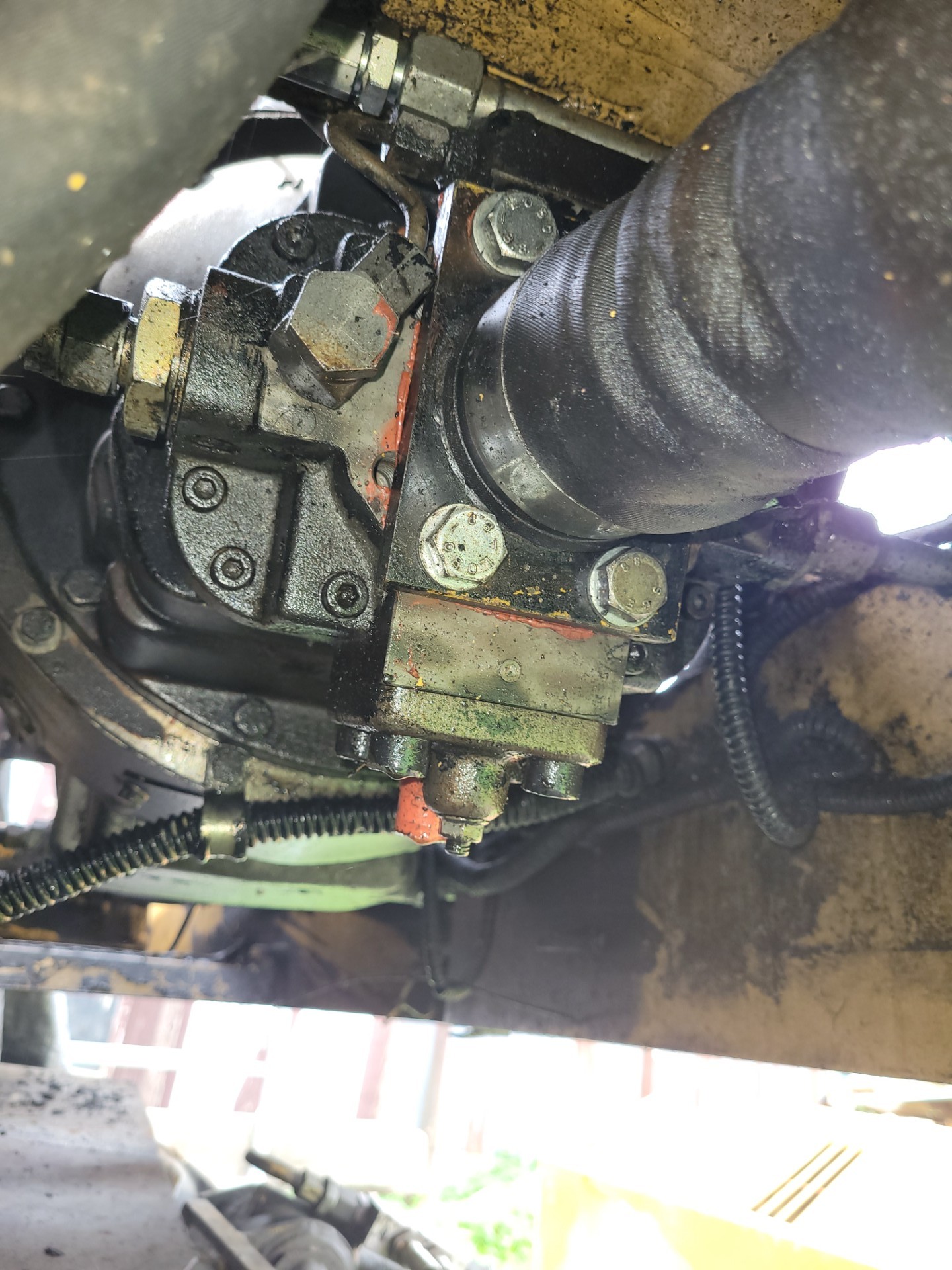

An P2 kommen selbst bei Vollgas nur ca 35 Bar raus. Aber auf Last >250 Bar. Wie gesagt, Kraft hat die Kiste.
Also kein Wunder das ich nicht auf meinen Vorsteuerdruck komme wenn der Leerlaufumlaufdruck schon zu gering ist.
Ich baue mal die Verkleidung unterm Tank ab und schaue mal ob ich ein Typenschild finde und schaue dann weiter.

Grade mal geschaut, Typenschild habe ich keins gefunden. Nur die Seriennummer 243053. Habe eigentlich nen anderen Aufbau erwartet. Sieht ja aus wie ein verblombtes DB und ein DR, ist ja laut hyd. Plan nicht so aufgebaut. Wurde hier vielleicht eine andere Pumpe eingebaut? Hier wurde jedenfalls mal mindestens an der Saugleitung rumgeschraubt.

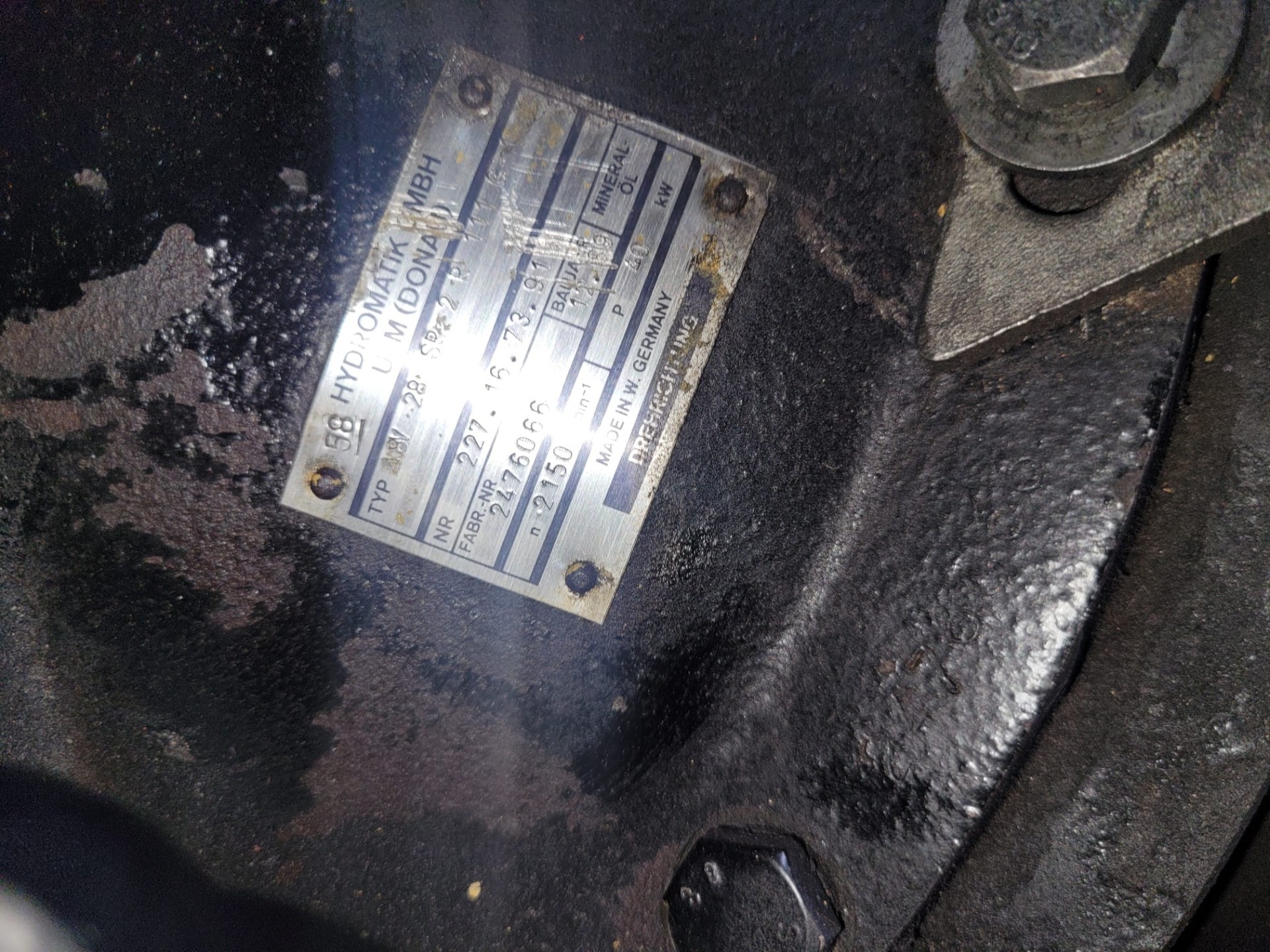

Hallo,
dass ist wohl eine A 8 v , Hydromatik, Saugflansch hat eigentlich eine O-Ring Abdichtung, mit der Flächendichtung wollte wohl einer sicher gehen,
oder hatte keinen paßenden O-Ring.
Rumschrauben bringt wohl nicht viel, die alten A 8 V, verschleißen halt auch, aber innen.
Hydraulix

Hast recht behalten :) das Typenschild war etwas versteckt.
