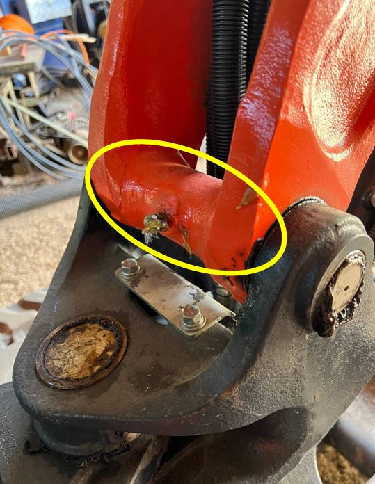

Ich hätte noch eine ganz andere Frage zu meinem Kx027.
Sind in dem orangenem Bauteil (Armaufnahme) Buchsen verbaut oder müsste man dies bei Verschleiß ausspindeln?
Danke

Also ich weiß es nicht 100%. Aber da ein schmiernippel verbaut ist und keine verdehsicherung im mittleren Teil angebracht ist geh ich davon aus das buchsen verbaut sind.
Das besondere bei Kubota ist ja das auch die meisten Festlager buchsen haben. Wie außen in der Bolzenaufnahme und am Hauptbolzen zum Oberwagen am Bild zu sehen ist
Hi jsf,
Danke für deine Rückmeldung und du hast Recht. Konnte mittlerweile eine Ersatzteilliste ausfindig machen und da sieht man die Buchsen.
Das ist wirklich super gemacht, da hält sich der Arbeitsaufwand zum Tauschen der Buchsen und Bolzen in Grenzen.
