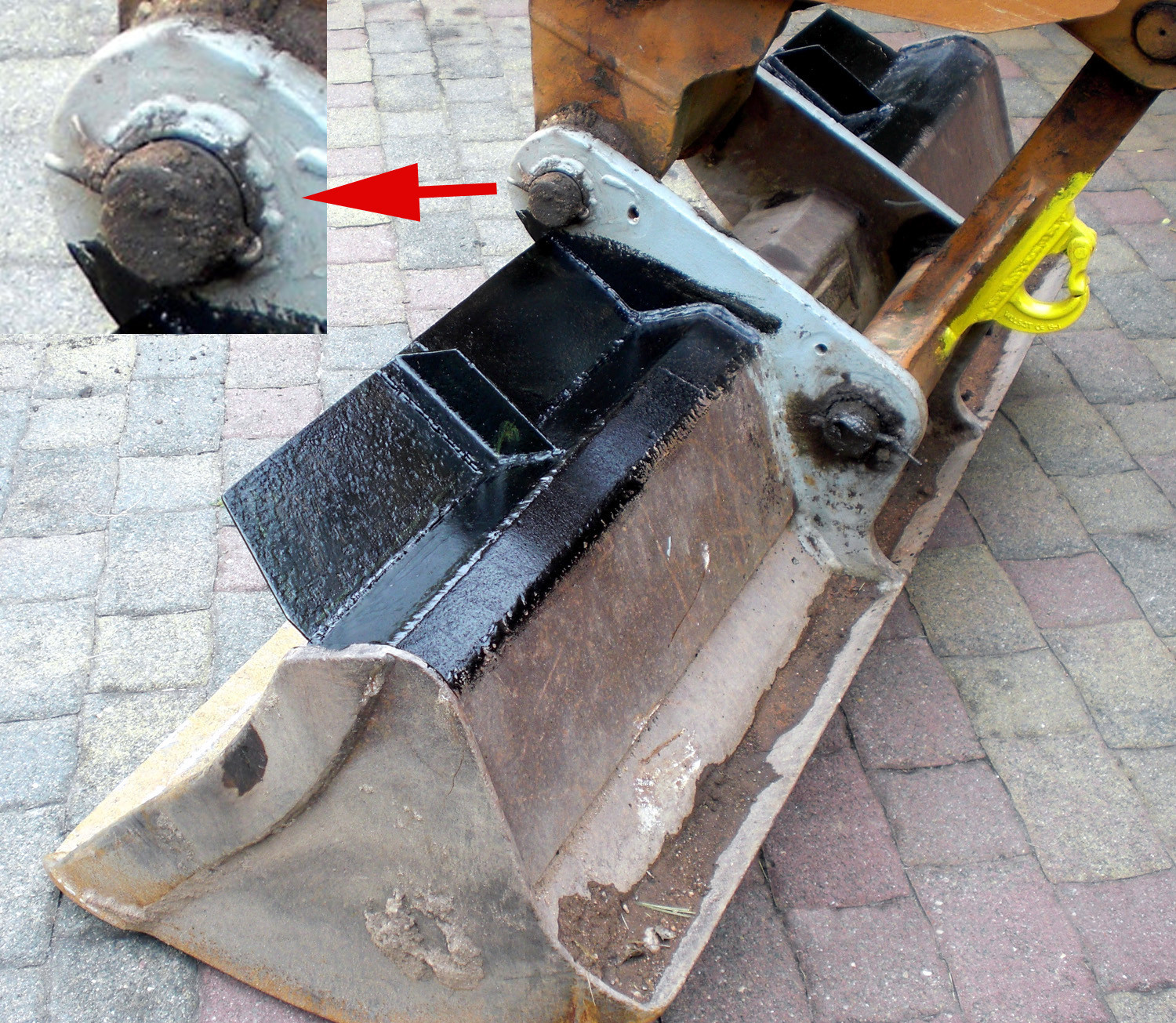

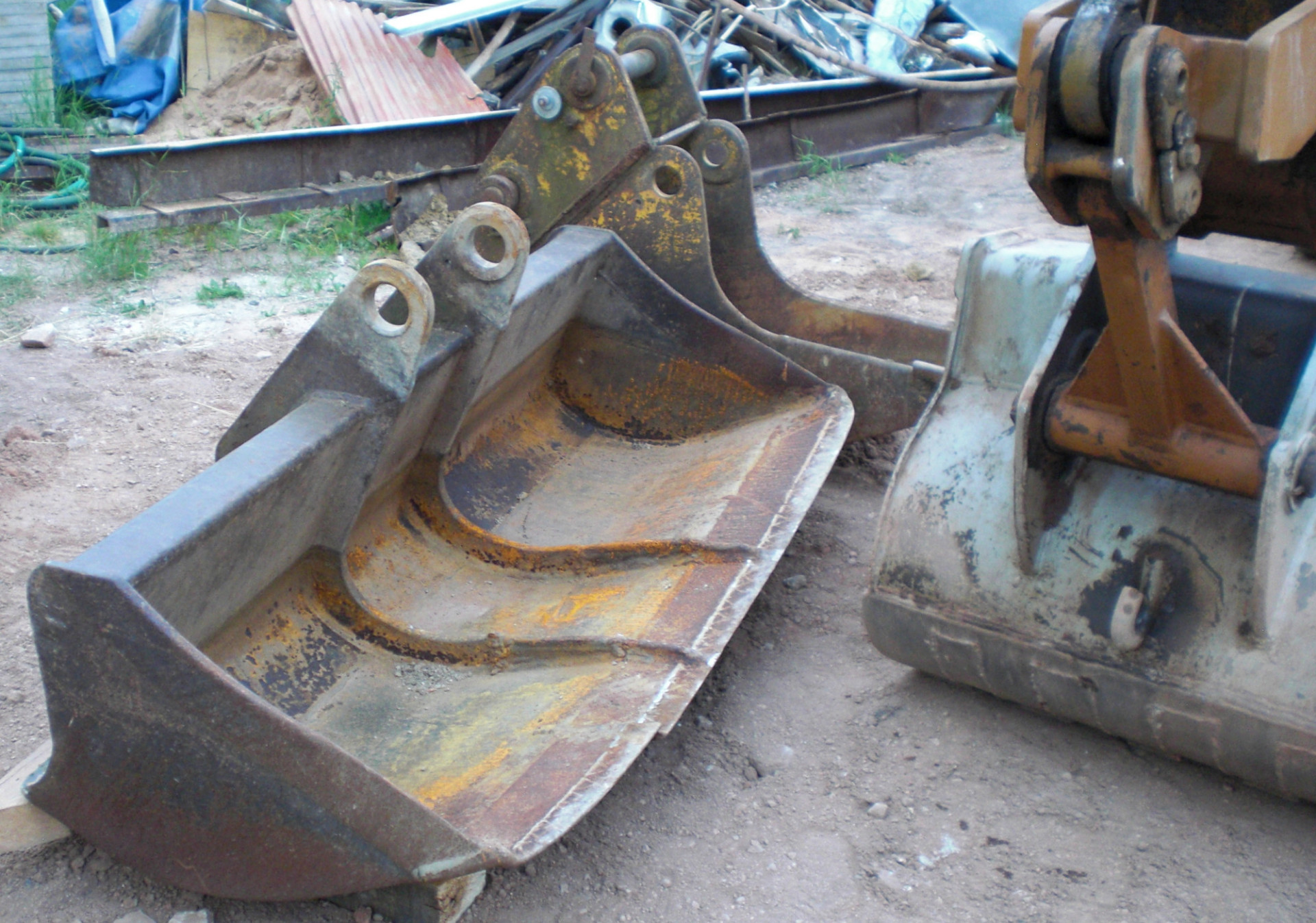

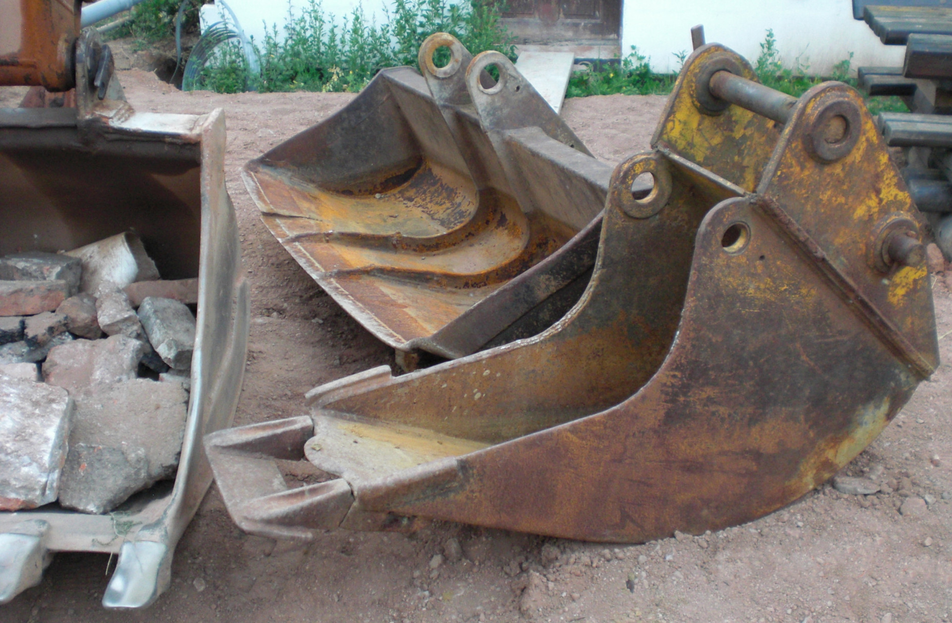

Aka 2.048 Geschrieben 30. Mai 2023 Geschrieben 30. Mai 2023 ...wenn man etwas Zeit hat, sich etwas auskennt und vielleicht in der Lage ist auch etwas zu reparieren... vielleicht ein neues Messer einschweißen, etc... dann kann man auch mal bei Ebay-Kleinanzeigen bzw. jetzt Kleinanzeigen gucken... sind etliche mit Mondpreisen drin, aber zwischendrin kann man auch mal einen Schnapper machen. Z.B.... Suche nach Grabenräumlöffel MS03(klick) ... MS03 Lehnhoff Grabenraumlöffel Schwenklöffel 2,6-5t - 700 € VB oder Minibagger Löffel Grabenräumer Grabenräumlöffel MS03 - 1.035 € Ich hab da vor Jahren z.B. für unseren (privaten) Mobilbagger Zeppelin ZM15 nen starren Grabenräumer mit gerissener Schneide, etc. und dazu nen "30er"-Löffel zusätzlich rausgehandelt für 375,-€ gekauft. Beim Grabenräumer hab ich die Schneide, die "Sicheln" geschweißt und Hülsen in die 75mm-Bolzenlöcher geschweißt, so dass die 60mm-Bolzen vom Zeppelin gepaßt haben... später hab ich den dann noch ein wenig mit ein paar Blechen aufgemotzt (letztes Bild). Der schmale Löffel, der von einem Sennebogen-Bagger stammte paßte ohne irgendwelche Änderungen. Zitieren
