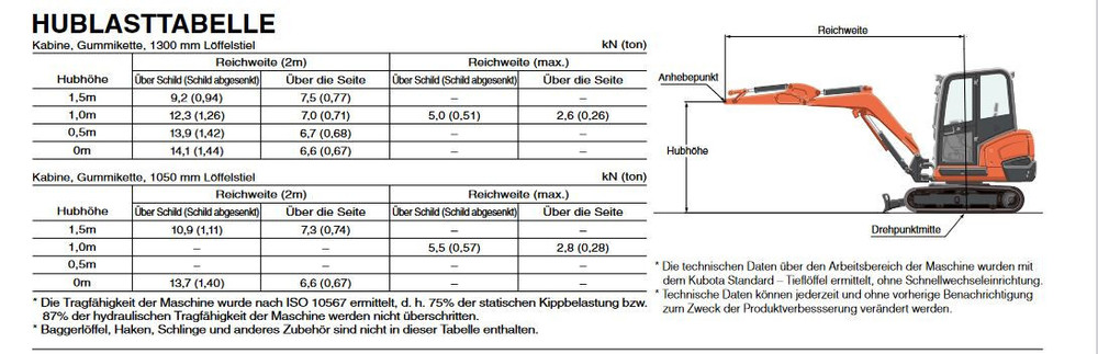

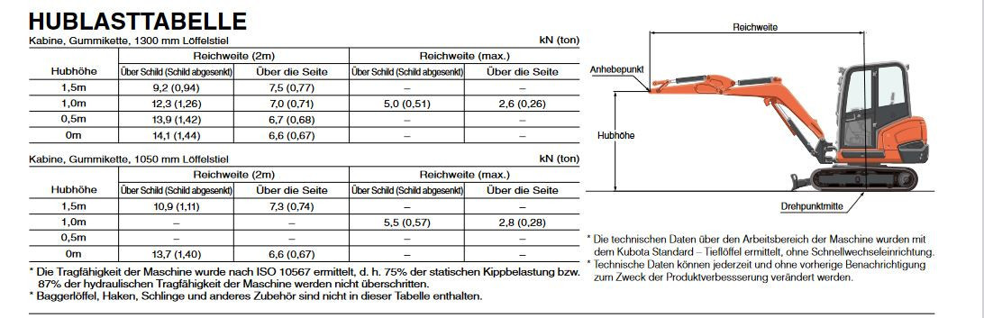

Schau mal in der Hublasttabelke deinee Baggers wie viel er bei voller Ausladung Traglast hat.
Dann pi mal Daumen Füllmenge mal 2 plus Eigengewicht des Löffels. Dann sihst ob der Bagger das trägt oder nicht. Ist jetzt aber auch worstcase.
Denke aber beim kx27 wird der bis 2,6t schon noch reichen

Bei voller Ausladung über die Seite sind es 260 kg und übers Schild 510 kg.
Klasse 03:
147 kg Eigengewicht + 2x 122l = 391 kg
Klasse 04:
153 kg Eigengewicht + 2x 147l = 447 kg
Ich werde wohl den Klasse 03 nehmen, bei mir privat spielt es keine Rolle ob ich ein paar mal öfters die Schaufel füllen muss.
Gruß
ja denke auch Klasse 3 macht mehr Sinn. Die Hublast is inkl. Standarlöffel ohne Schnellwechsler richtig?
Sagen wir mal der wiegt 100kg dann bist bei 360kg Hublast. Kommt bei Klasse 03 hin
Wenn du mal nassen Lehmboden hast und der Löffel über Kante voll is dann wird dir der Klasse 04 zu schwer denk ich.
Gibt bei anderen Herstellern dann ähnliche Klassen. Bei Henle wär es dann Klasse 2.
Kinshofer, Lehnhoff und wie sie alle heißen wären auch noch alternativen aber teilweise eher hochpreisig :D
Hublast ist ohne Standardlöffel. Da macht dann die Klasse 3 noch mehr Sinn.
