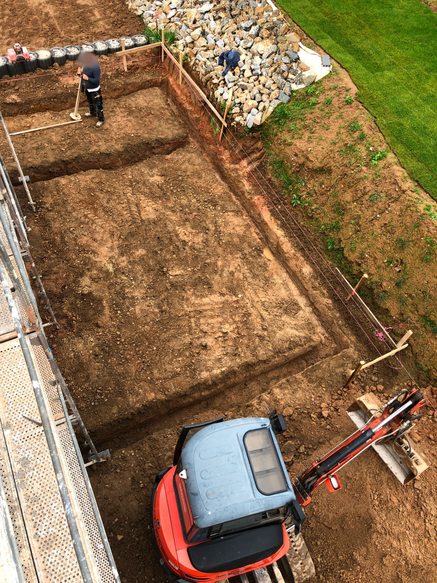

Wie tief macht Ihr eure Fundamente? Bzw was für gackelige Fundamente sind 30cm breit?
In Norddeutschland Garagen und Wintergärten generell 30 cm. EFH 40 cm immer 80 cm Tief. Der Sand ist leicht Lehmig und steht super. Haben jetzt Treckeranschlüsse und vorher flachdichtend, kommt immer feiner Sand ran auch mit Schutzkappen. Was geht ist vorher mit Bremsenreiniger säubern, aber keiner erneuert die leere Dose. Baggern machen so 3 bis Mitarbeiter gehen aber sorgsam damit um.

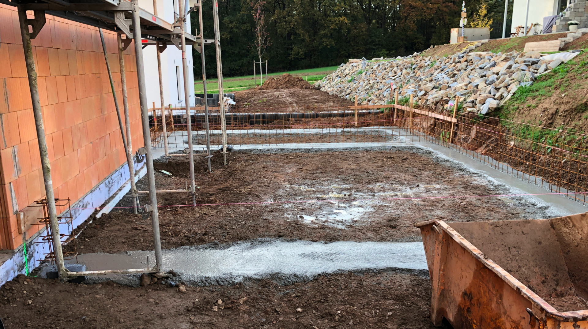

...bei uns sind das z.B. die Fundamente für die Garagen... möglichst ca. 30cm breit, je nachdem wie gut der Boden steht, aber die sind nur ca. 50-60cm tief... bei den kleinen Minibaggern baggern wir meist grad so tief, wie der Löffel hoch ist. Später wird noch aufgefüllt bzw. kommt ein Schotter-Unterbau von ca. 30cm... dann sinds insgesamt locker 80-90cm unter OK Gelände.
...betoniert mit ein paar Matten als Anschlußbewehrung...

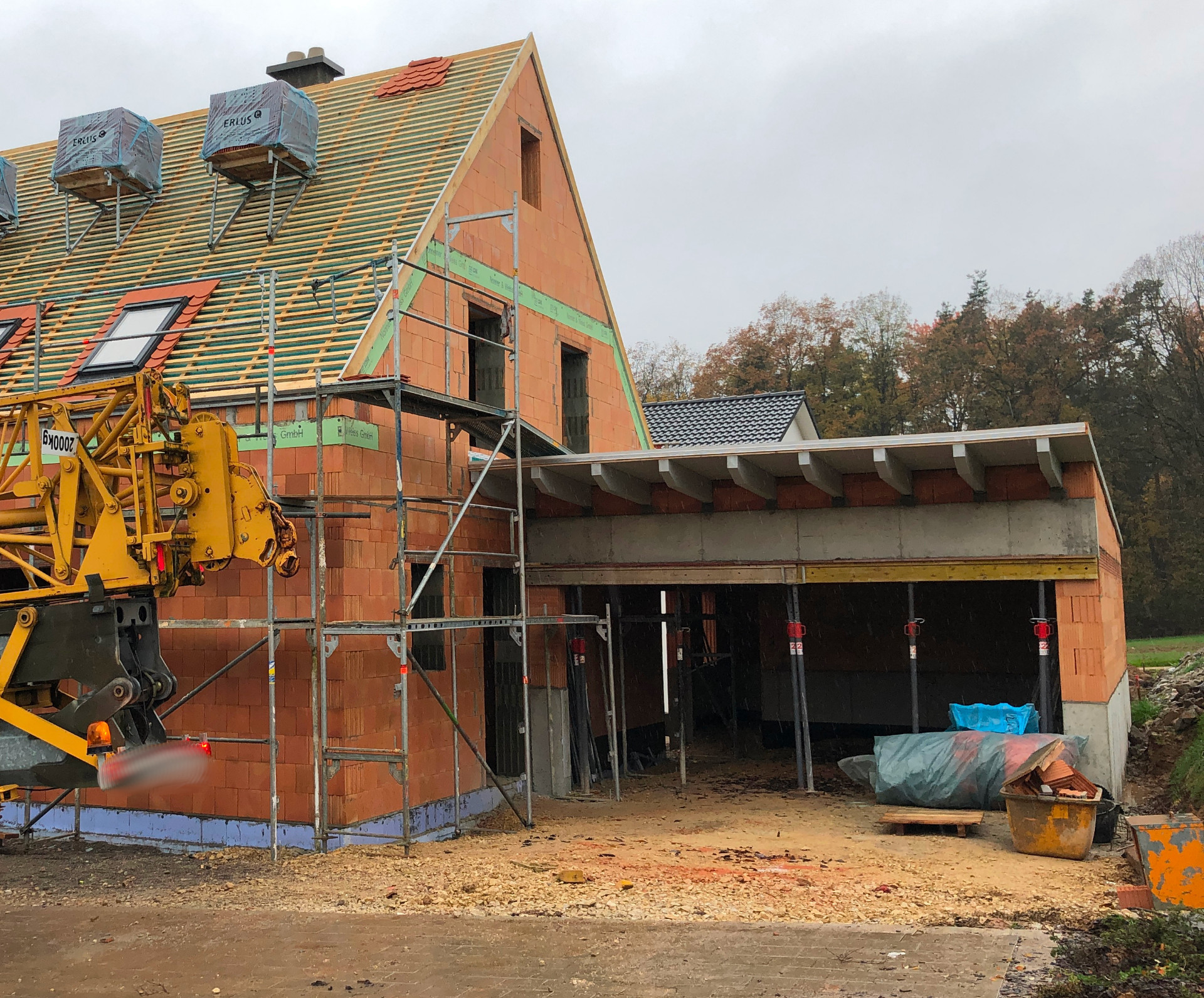

...fertig siehts so aus...
