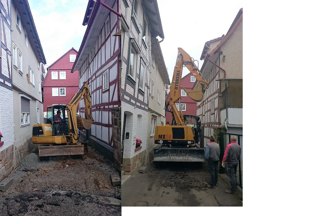

Irgendwo im Forum gibt's Bilder von einer Baustelle von @SirDigger.da ist ein schöner Vergleich zwischen einem, müsste ein 5to gewesen sein und ein Hydrema Mobilbagger. Such dir die Bilder einmal und vergleiche. Dann siehst du das Problem.
Zum Thema Kugelhähne... Da baut man keine Kugelhähne sondern elektrische 6/2 Wegeventile ein. Dann musst du innen nur einen Schalter umlegen.
Das Bild meinte der RH6 Fahrer 5t Minibagger gegen 15t Mobilbagger

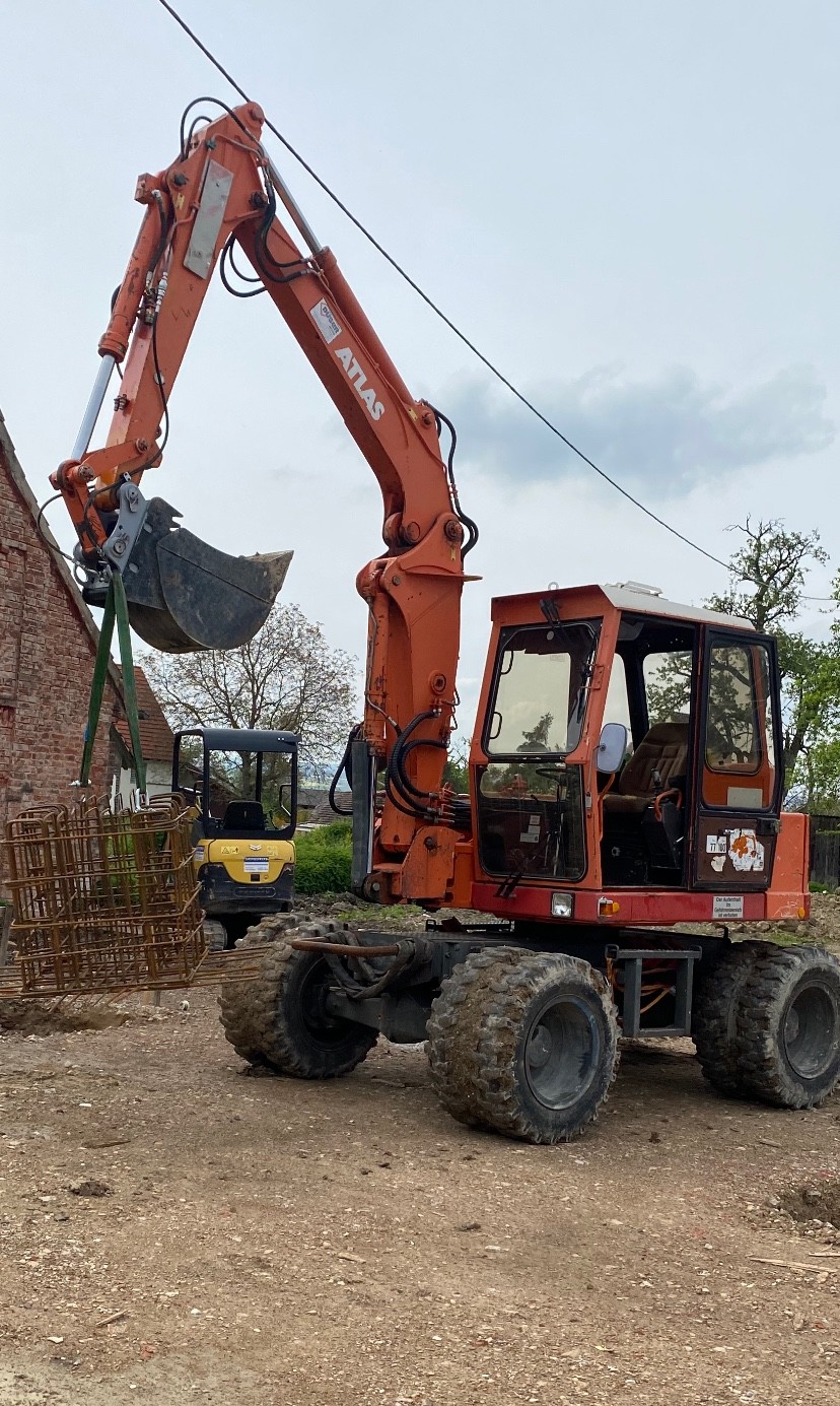

Hallo zusammen,
ich möchte gerne meinen
Atlas 1004 Bj 93
Serie 104
mit 4 zusätzlichen Hydraulikkreisen aufrüsten um einen Tiltrotator und dessen Aktoren (2 Greifer) anzusteuern.
Grundätzlicch bin ich noch dabei das ganze System zu verstehen und stelle mir die Frage wie die der Vorsteuerkreislauf überhaupt arbeit....
Ich dachte immer das mein Bagger  mit elektromagnetischne 4/3 egenventilen ausgerüstet ist und die Elektronisch durch die Joysticks angesteuert werden. Dies ist wohl nicht so, sondern der mechanische Vorsteuerkreislauf steuert die Hauptventile an.
Kann mir dies jemand genau erleuterrsteuerkreislauf funktioniert (Drücke, Weggesteuert, kraftesteuert,... )?
Hat schon mal jemand seinen Bagger, ähnlichen Baujahres derart umgerüstet?
Mein Plan ist es, die originale Hydraulikanlagen soweit weiterzu nutzen und lediglich insgesamt 4 Wippschalter an den Joysticks anzubringen welche dann die zusätzlichen Elektromagnetventile ansteuert.
Also zum Thema VST : Der Hauptsteuerschieber der jewaligen Funktion wird seitlich jeweils mit  VST Druck beaufschlagt und führt somit eine proportionale Bewegung aus .
Rein Theoretisch brauchst du vom einen Zusatzsteuerblock mit 4 Sektionen die Elektroprop. Angesteuert werden . Das habe ich auch schonmal in der Art gebaut allerdings ist es günstiger wenn du dir einen Vollausgesattenen Tilt holst mit DC2 steuerung inkl. der S8 Joysticks . Und einfach deinen Hammerkreis auf Dauerbetrieb einstellst .
