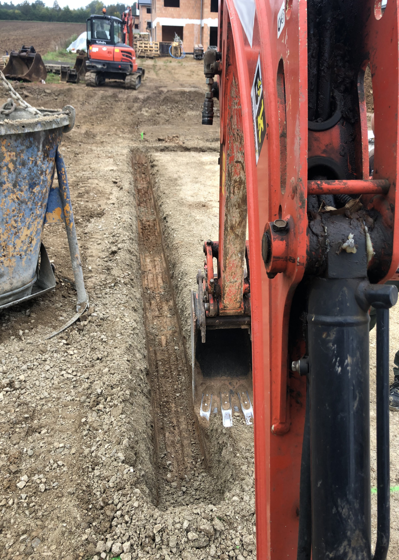

...Fundamentgräben mit unserem (Firma) kleinen Kubota U17...

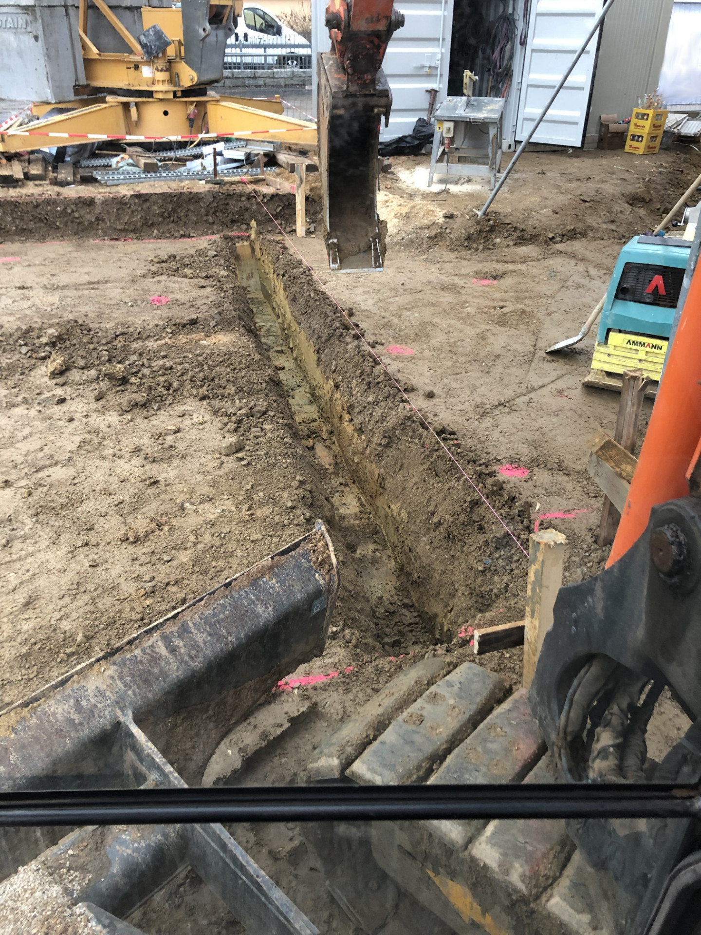

...mitm 2,8 Tonner, Kubota KX 061
2035706809_KubotaKX061_FundamentgrbenGarage_01.thumb.JPG.be684d82e6c7dda5db921eb22ff6c284.JPG

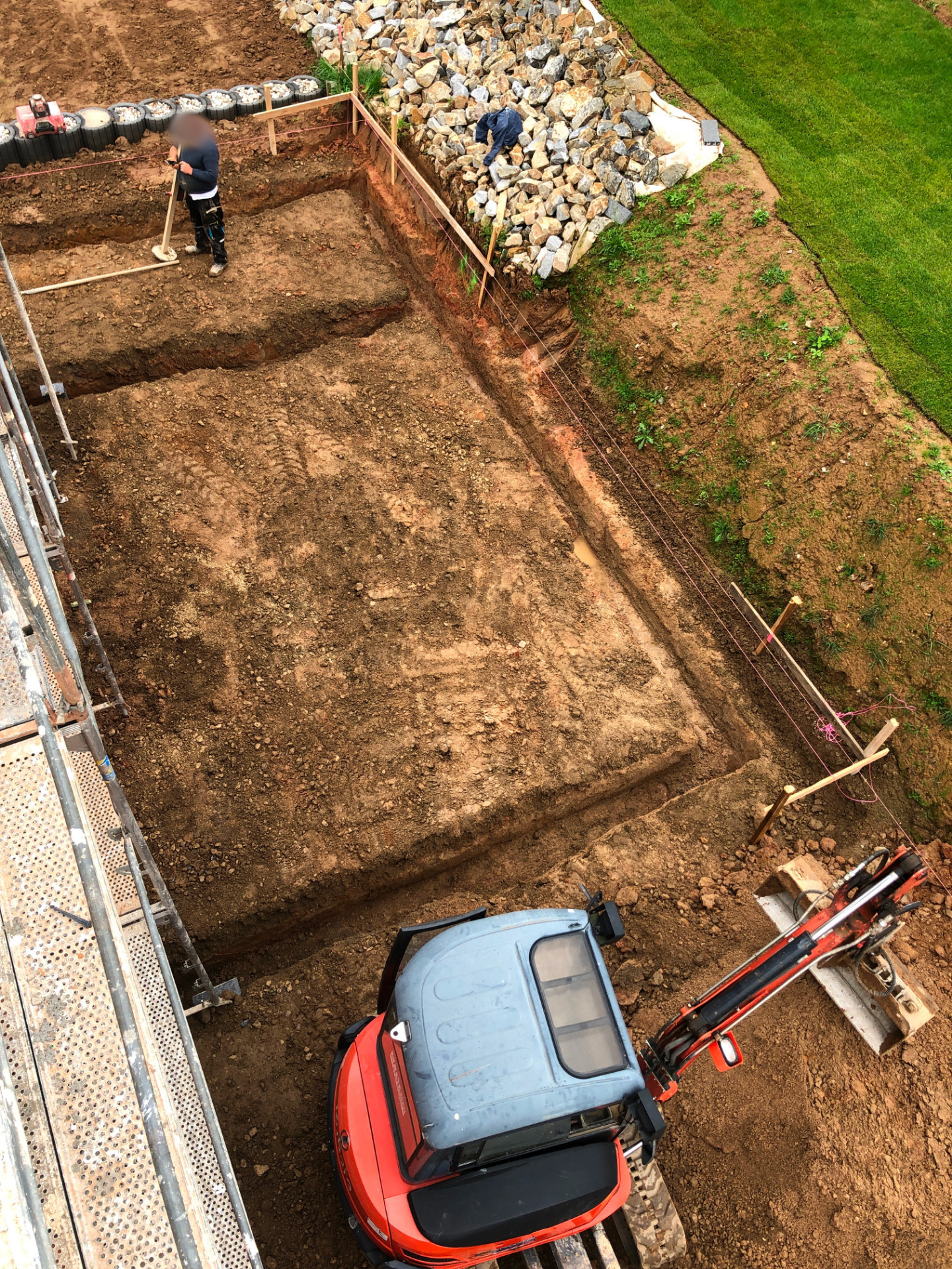

...oder mitm 8Tonner... Hitachi 85USB
453036996_HitachiZaxis85USB_Frontscheibe_2.thumb.jpg.a1955212fc9e4a3af675eeb92b69426b.jpg
