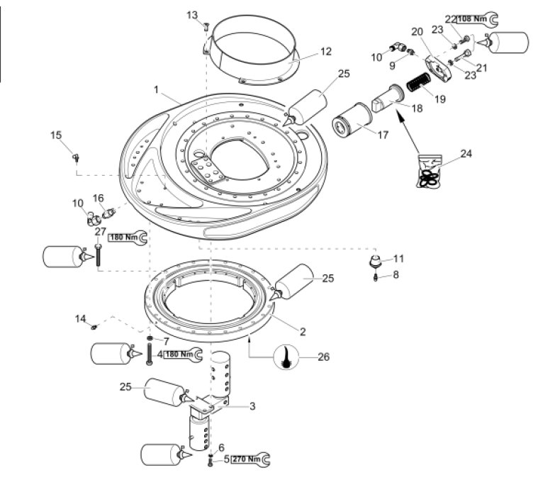

Deine Vario Verriegelung verriegelt nicht... da dort permanent Brüh läuft, wird da der Permanentdruckschllauch der die Verriegelung betätigt abgerissen sein.
Man hat das Vario System mit den beiden Knöpfen vorn Im Joystick entriegelt und dann weitergedreht bis es Automatisch wieder eingerastet ist. Wenn man die beiden Knöpfe gehen gelassen hat.
Titel 3.41   Vario System Seite 90

Hallo,
ich befürchte dass die Verriegelung keinen Permanentdruck zum Verriegeln hat. In der Zeichnung von Björn ist eine Druckfeder welchen den Bolzen nach vorne zum Verriegeln drückt. Somit würde man zum Entriegeln den Druck benötigen.
Das passt aber mit dem Fehlerbild nicht überein, weil auch ohne Betätigung der Vario Funktion Öl hinter der Platte entweicht 🤔
Ich werde wohl die komplette Drehdurchführung ausbauen um dann an die Platte zu kommen. Hoffentlich sitzt da dann der Fehler
