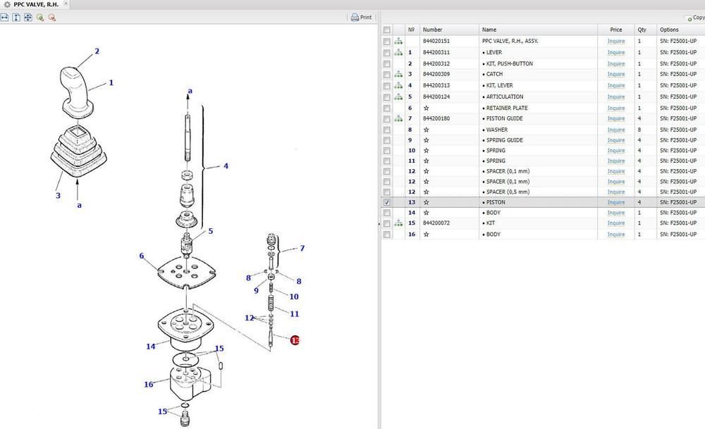

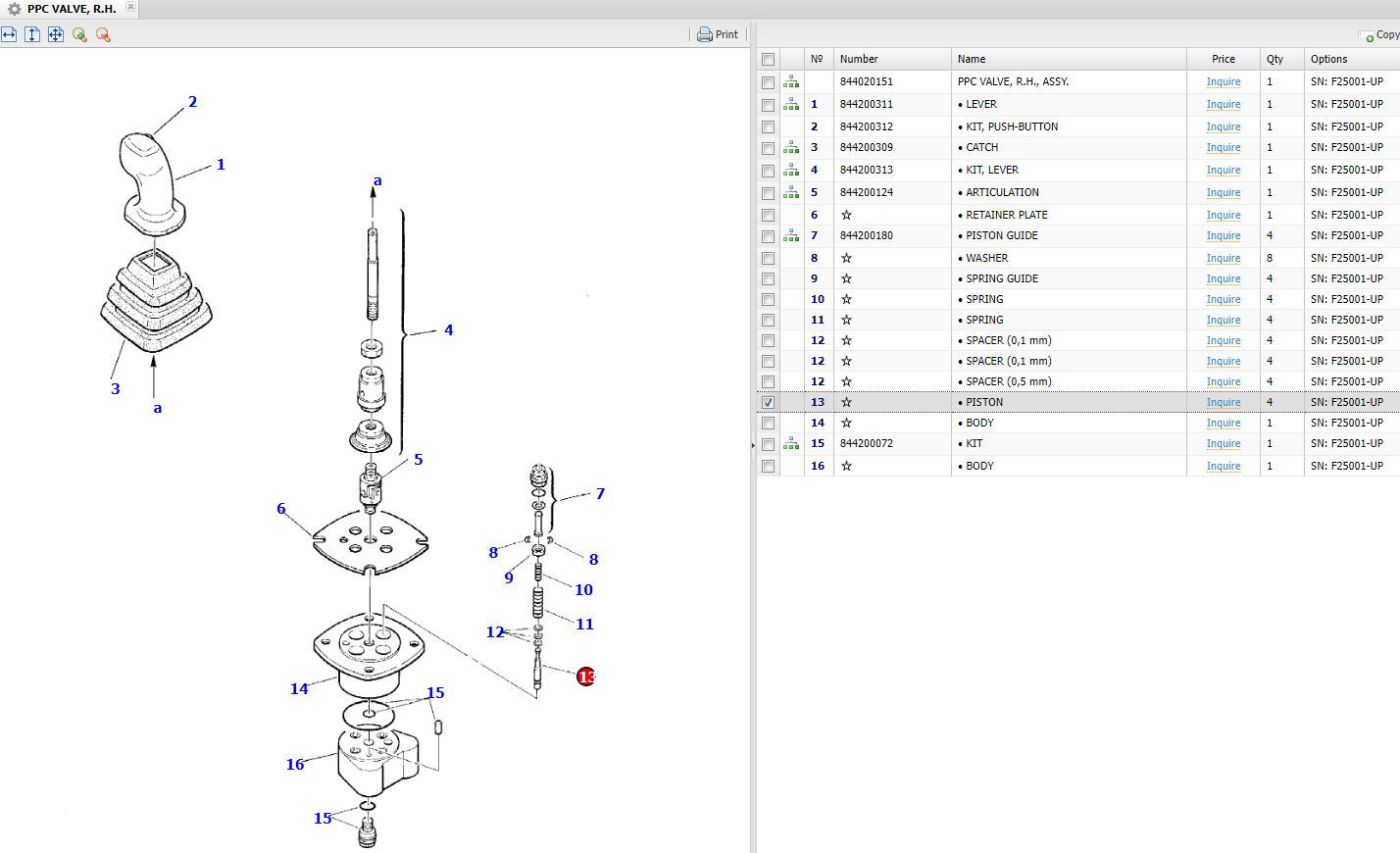

Hallo,
ich wollte ein Update über mein Problem Nr. 2 mit dem Vorsteuerhebel geben. Zwischenzeitlich ist ein weiteres Problem hinzugekommen. Wenn ich die Schaufel ansteuere, dann reagiert sie verzögert und läuft kurz nach. Deswegen habe ich Testweise die Funktionen für Schaufel und Arm getauscht. Hierbei ist der Fehler mitgewandert. Also Arm reagiert verzögert, aber das Ruckeln war an der Schaufel nicht festzustellen. Wahrscheinlich hat sie zu wenig Gewicht. Also muss der Fehler am Joystick liegen. Diesen habe ich kurzerhand zerlegt. Konnte hier an den unteren Kolben leichte, glänzende Stellen feststellen,  was für mich ein Zeichen von Verschleiß ist. Die Bohrungen haben einen Durchmesser von ca. 6,003mm und die Kolben einen Druchmesser von ca. 5,98mm. Also ca. 0,02mm Luft. Vielleicht weiß einer von euch, ob das Spiel okay ist?
Beim zusammenbauen, habe ich die Kolben von Arm und Schaufel getausch, um zu sehen ob der Fehler an den Kolben liegt. Hier ist der Fehler wieder mitgewandert. Also gehe ich davon aus, dass die Kolben (Pos. 13) verschlissen sind. Ich versuche mal neue Kolben zu bekommen und werde berichten ob es was gebracht hat. Denn ich denke, dass das Gehäuse auch schon einen gewissen verschleiß hat.
Ich denke bei meinem Problem Nr. 1 sind auch die Kolben das Problem. Nur habe ich dort noch nicht zerlegt.
Die neue Pumpe ist auch schon verbaut, nur Druck habe ich noch nicht gemessen.
