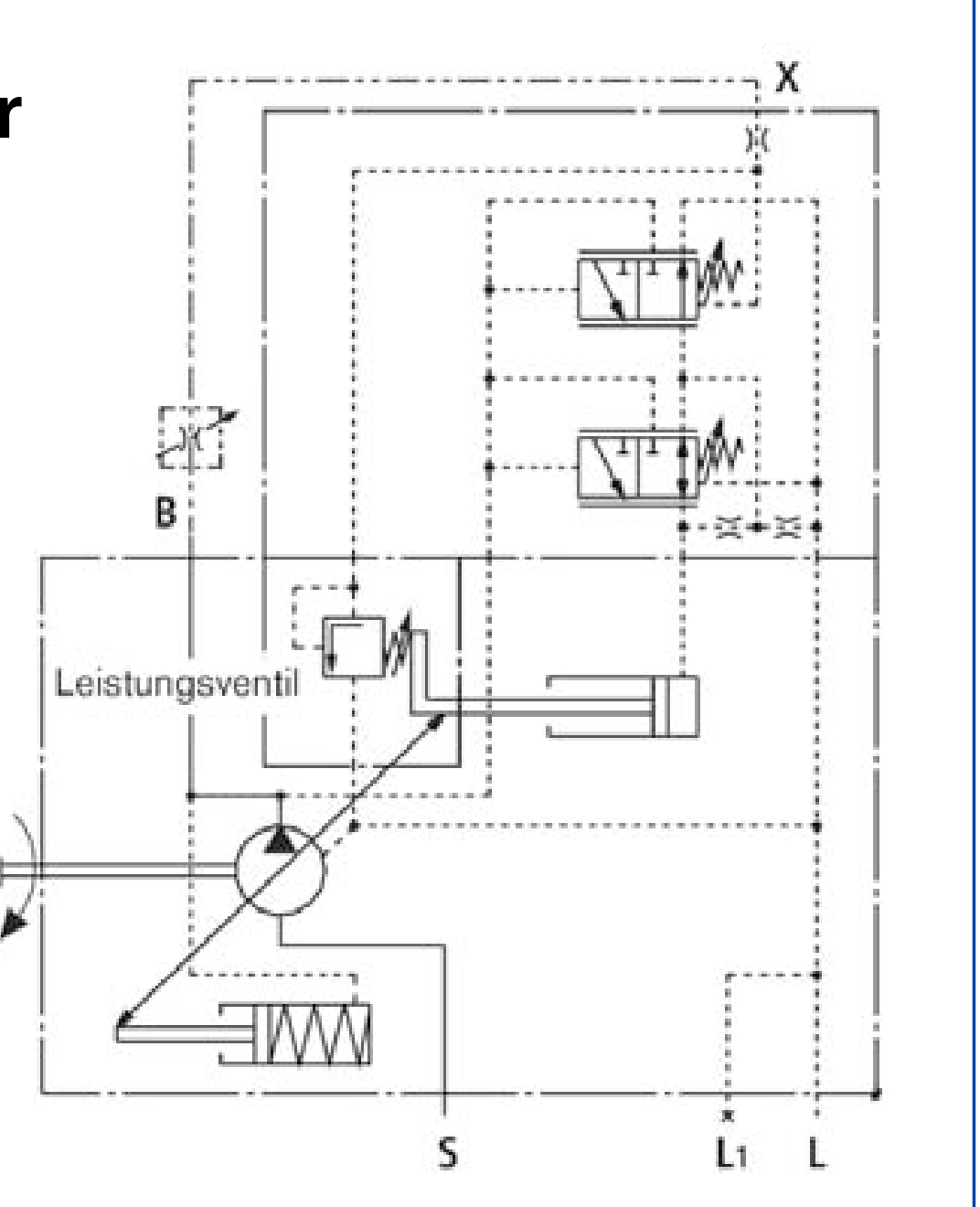

Der Bagger hat eine Pumpe Bosch Rexroth A10VO Pumpe verbaut mit einem Druckregler − Förderstromregler − Leistungsregler.
Ich habe den Druck direkt am Hydraulikzylinder gemessen. Laut Schaltbild sollte dieser bei 280 Bar liegen. Leider messe ich 110 - 180 Bar (je nachdem wie lange ich die Maschine laufen lasse). @mertl99 ich denke das Beantwortet deine Frage.

Der volle Druck liegt am Steuerblock erst an, wenn du mindestens eine Funktion auf Anschlag fährst. Sprich deinen Arm ganz anhebst oder den Löffel ganz auf oder zu.... Erst dann kannst du den Pumpendruck prüfen.
Zudem sollte auf dem P-Kanal ein Standby-Druck von etwa 25 bar anliegen,wenn der Bagger läuft und nix betätigt wird.
Wenn diese Druck extrem zu niedrig ist,kanns passieren,dass die Pumpe steuertechnisch instabil wird.
Das würde die Aussetzer erklären.
Messe auch mal,ob die 110-180 Bar nur am Auslegerzylinder anliegen und der Rest der Ausrüstung bei 280 bar......oder ob dieser geringe Druck bei allen Funktionen vorhanden ist.
Wenn nur die Auslegersektion betroffen ist,würde ich sagen,dass der LS-Kolben in der Sektion klemmt.
Wenn alle Funktionen betroffen sind,gibts mehrere Möglichkeiten.
Angefangen vom Kolbenklemmer im LS-Regler an der Pumpe,über Aussetzer vom Hauptüberdruckventil (HÜV 280bar) bis hin zum Aussetzer LS-Druckbegrenzungsventil.
