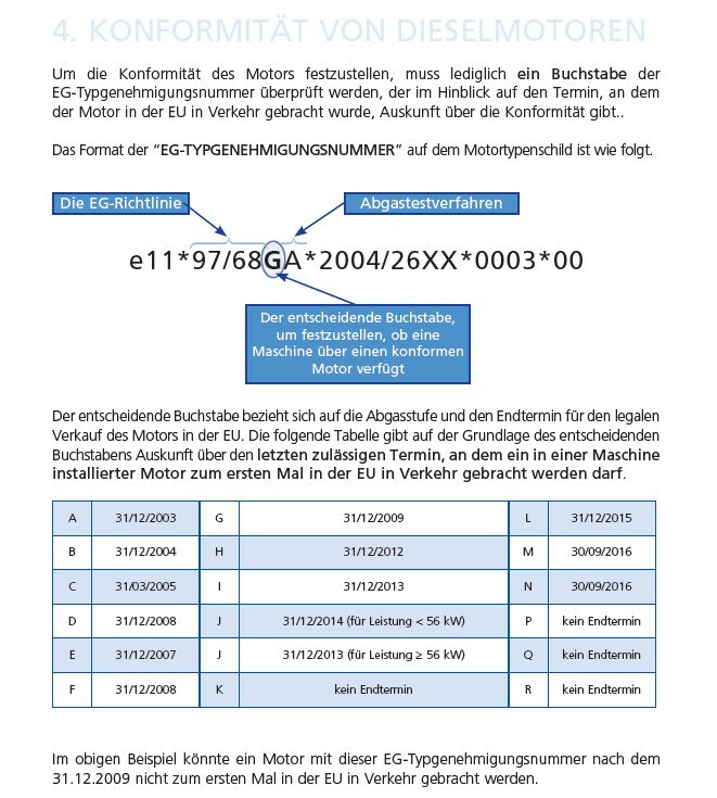

Aber jetzt ja das Problem: Da ja der deutsche Zoll wohl fast jeden Minibagger abfängt, was wäre auf den Rat vom "Chinamann" den Import nach Rotterdam oder nach Danzig (Polen) um zu legen??
Was würde dagegen sprechen? Angeblich sind die da wohl nicht so streng!!
Hat jemand Erfahrungen mit solche einer Einfuhr nach Rotterdam oder Danzig??

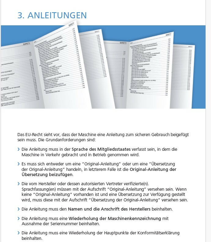

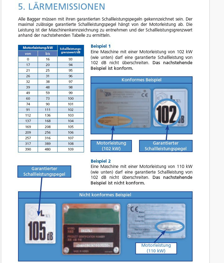

Illegal nicht, aber wichtig ist das die Normen erfüllt werden sonst kann der Zoll die Auslieferung  der Maschine verweigern.
Am besten vom Zoll vorab eine akutelle Liste anfordern welche Normen erfüllt sein müssen.
