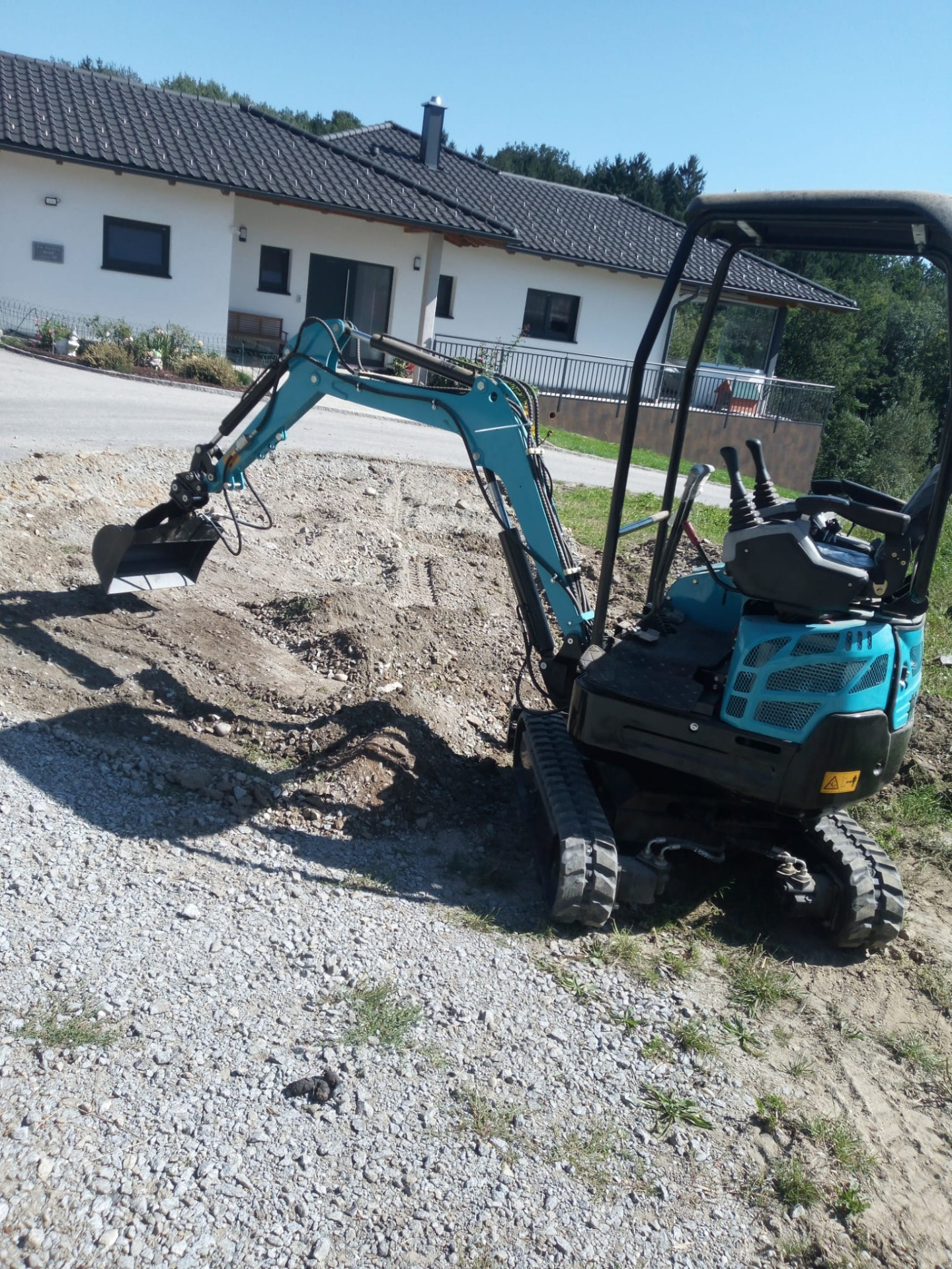

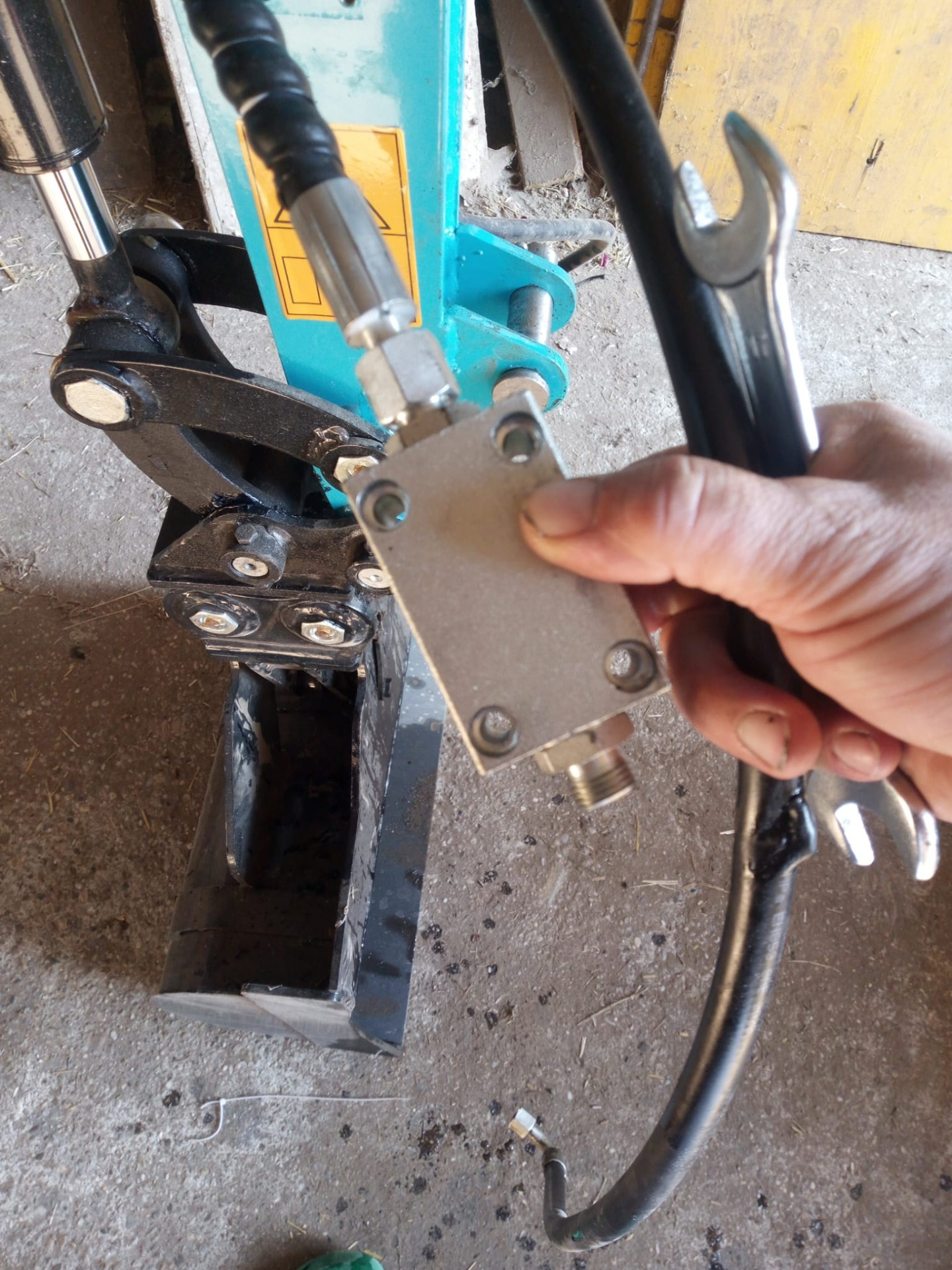

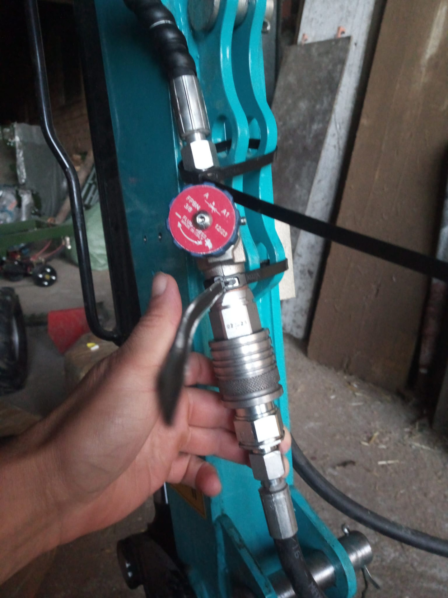

Also die erste Baustelle hat er gemeistert,  aber beim Humusschild habe ich bei der Leitung ne Drossel eingebaut, da gehört der Kuppler mit Drossel aber noch fix montiert.

Drehkranz passt gut von der Geschwindigkeit, bei den anderen Baggerfunktionen etwas ruppig.
Mein Neffe sagt bei seiner Firma werden da die Ventile nachgearbeitet bei den Baggern.
Ich bin noch am überlegen ob ich mich daran gewöhne, wird mit der Zeit besser , bzw lernt man damit besser umzugehen, oder doch noch Drosseln einbauen , dann könnte man es so einstellen das es wirklich sehr schön zu baggern ist.
