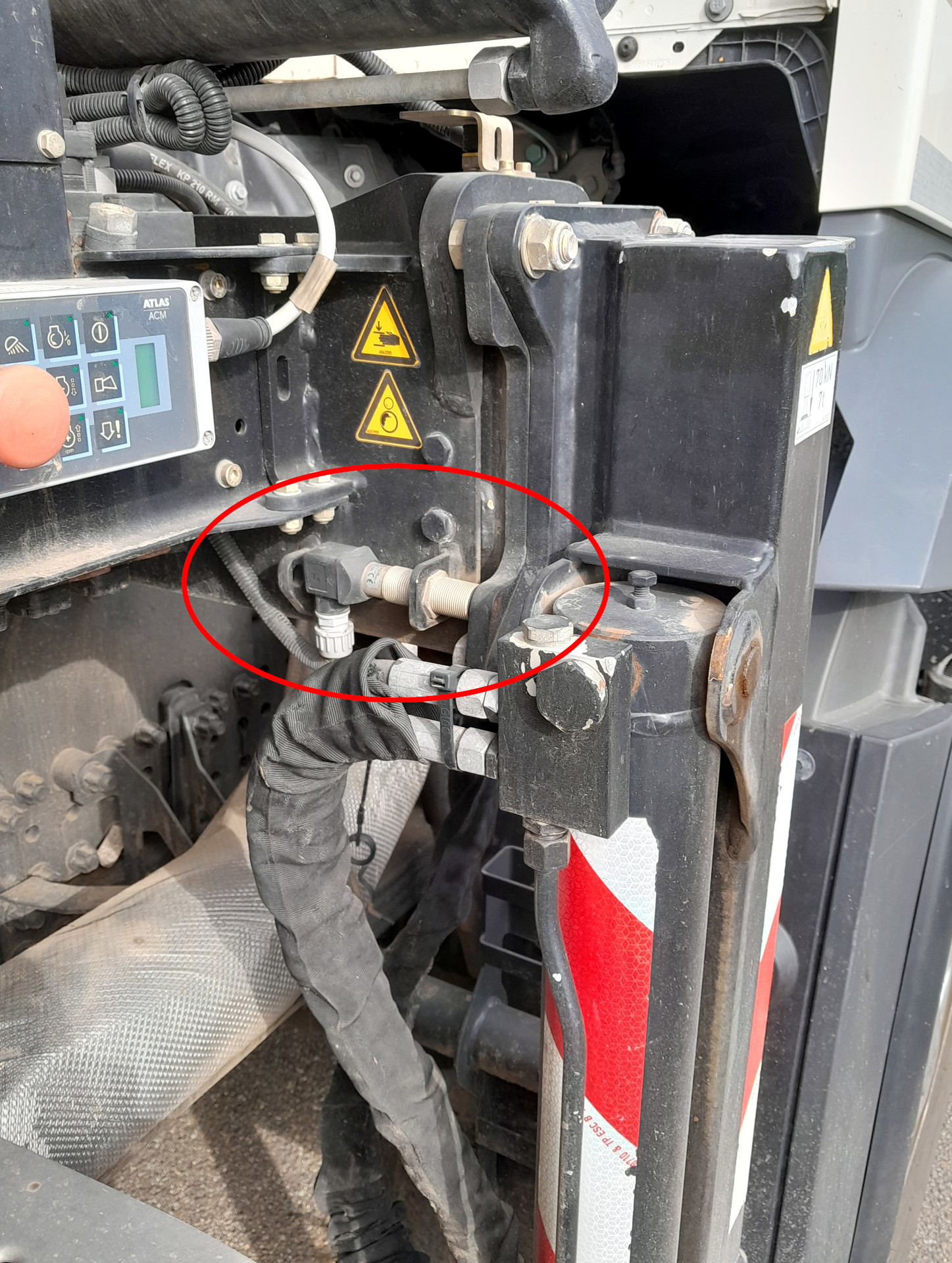

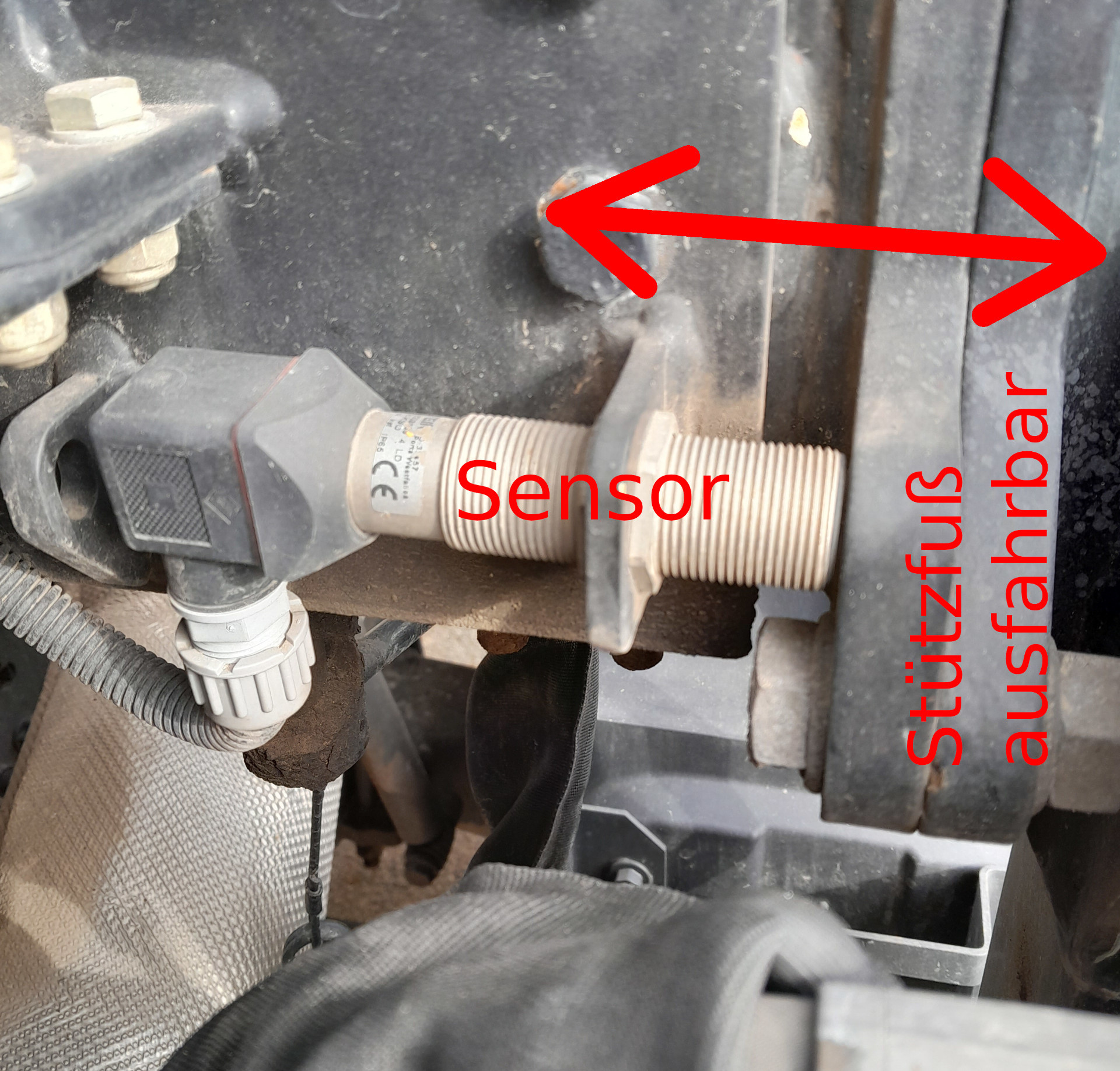

...damit auch jemand folgen kann der so etwas noch nicht gesehen hat, hier 2 Bilder vom Sensor zur Überwachung am rechten Stützfuß.
