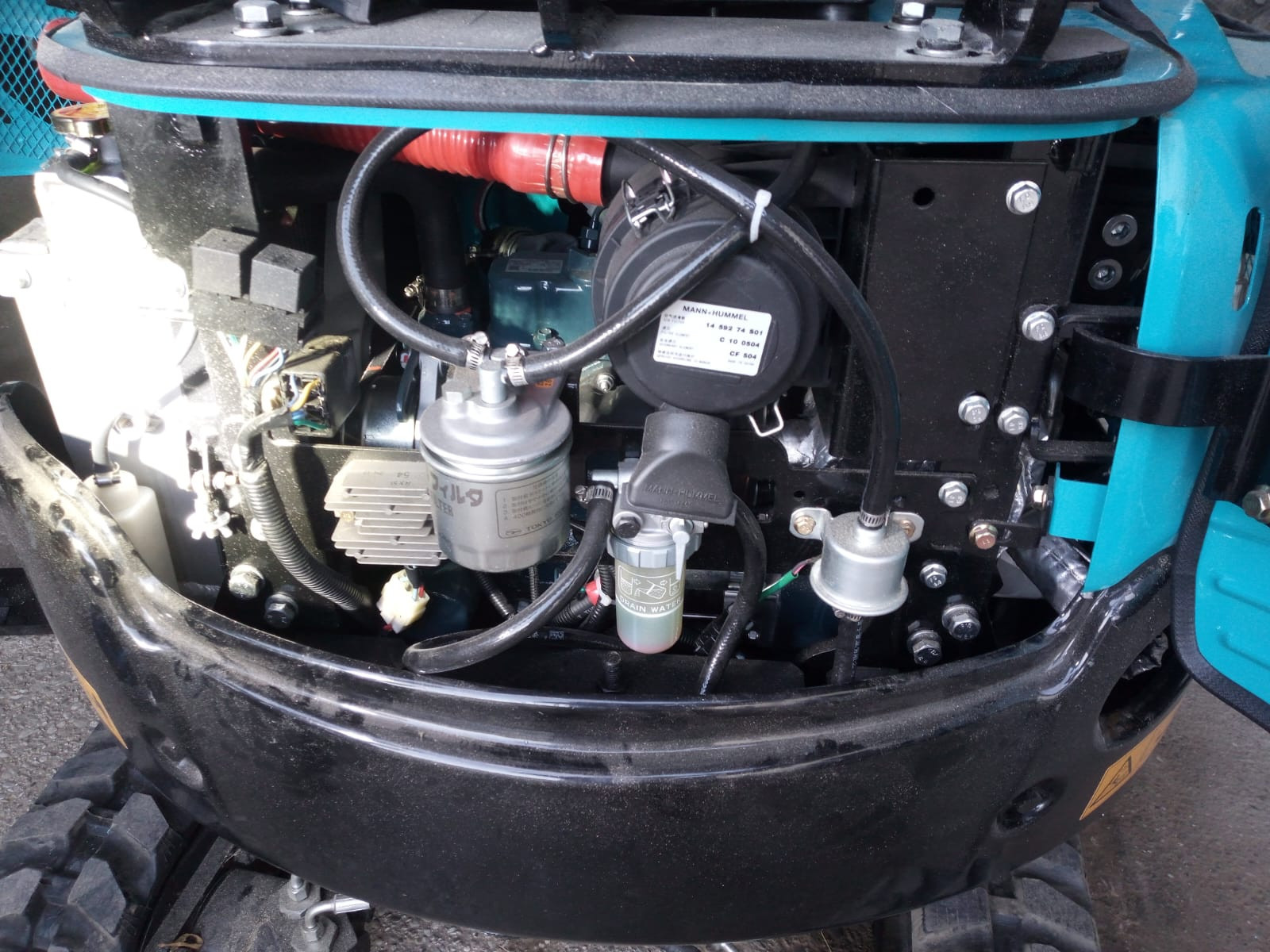

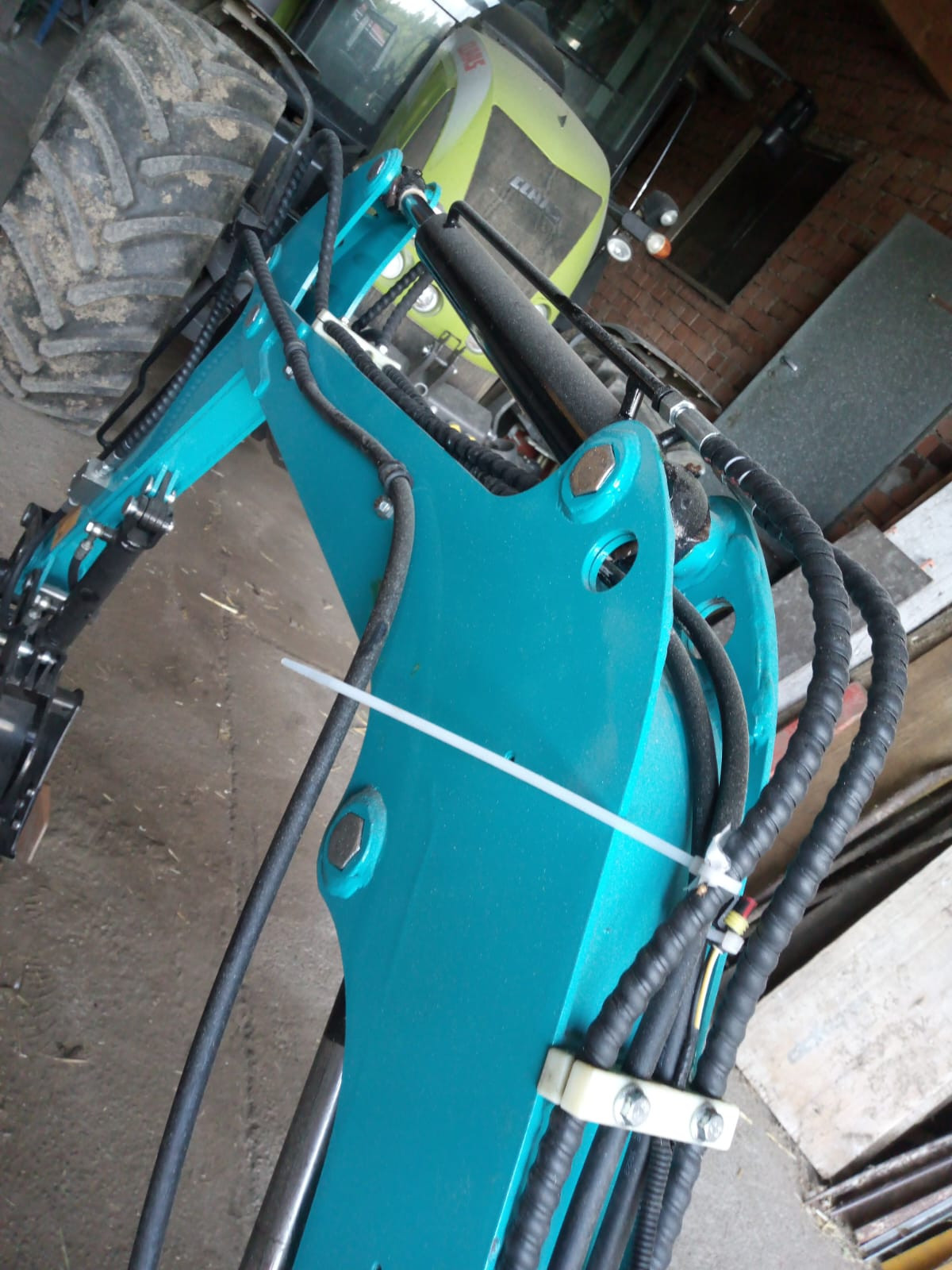

Gestern war mein Neffe da der Konstrukteur ist,  er war possitiv überrascht, Schlauchführung und Verarbeitung schaut ganz gut aus.

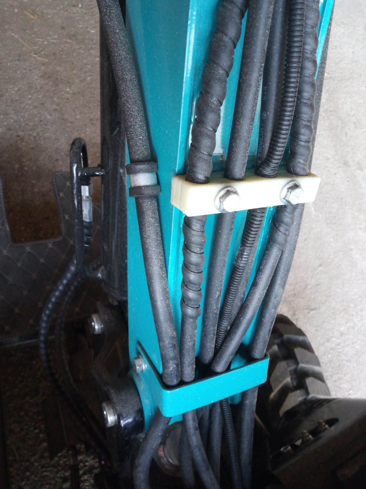

Bei einer Schlauchhalterung meinte er das ich da noch was verlängern soll damit auf Dauer keine Scheuerstellen auftretten.
Un bei einem Schlauch würde er einen Gummi wo zulegen damit auf Dauer nicht aufgewetzt werden kann.
Er meinte das die Fahrantriebe etwas anders montiert sind als europäische Bagger und man etwas mehr aufpassen muss das durch Steine nichts beschädigt wird.
Kettenspannung war OK.
Drehkranzspiel ist OK,

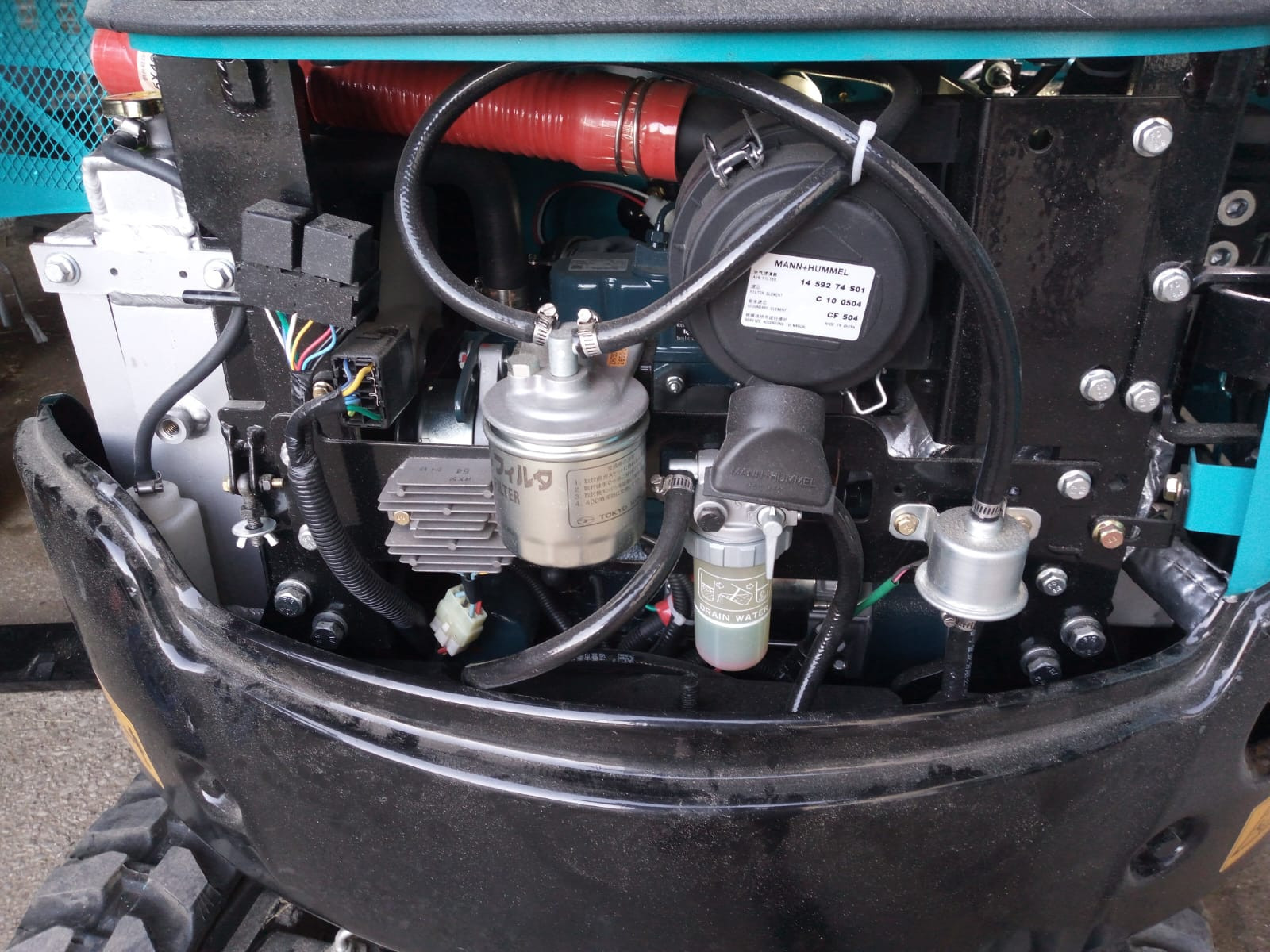

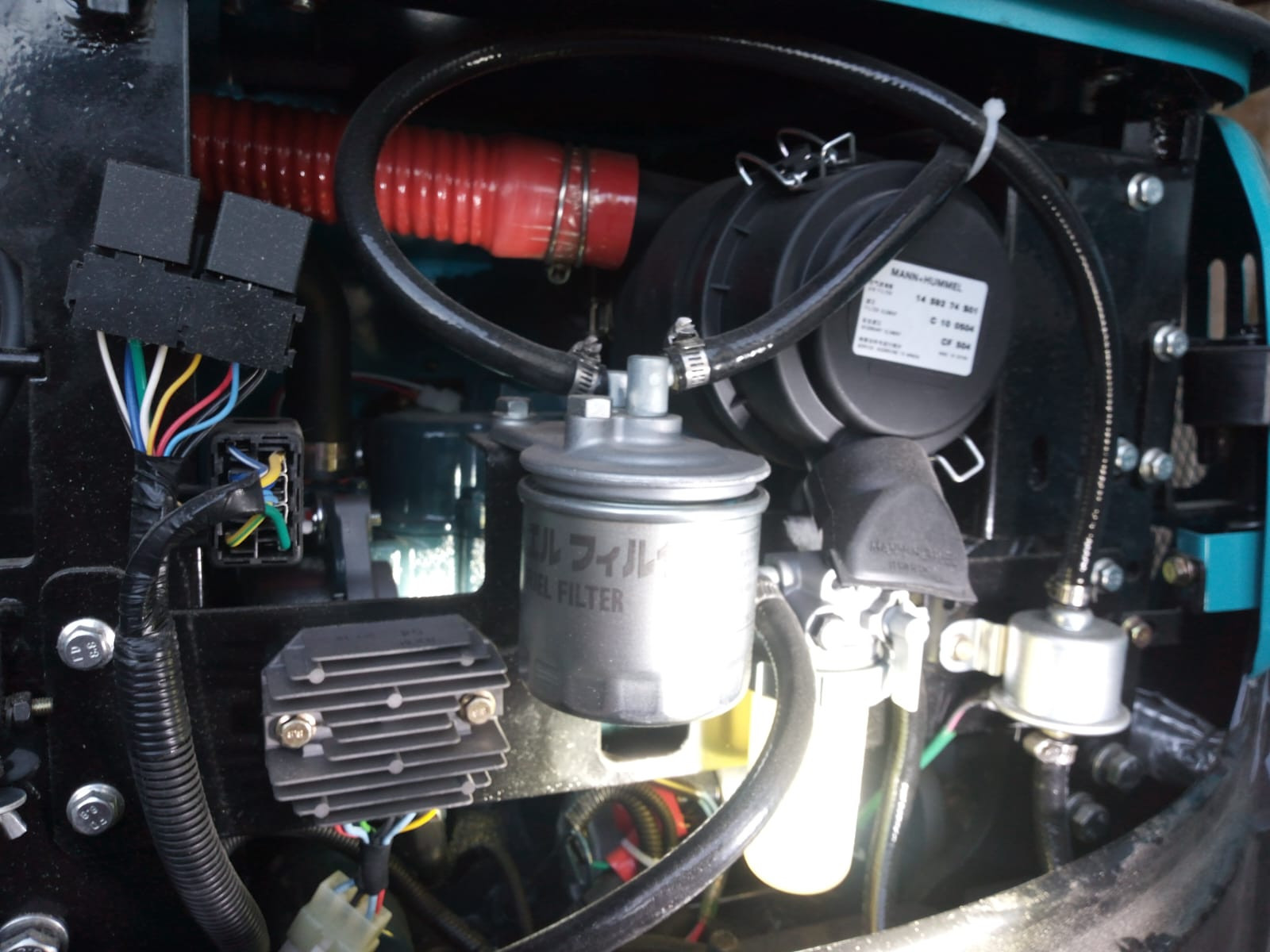

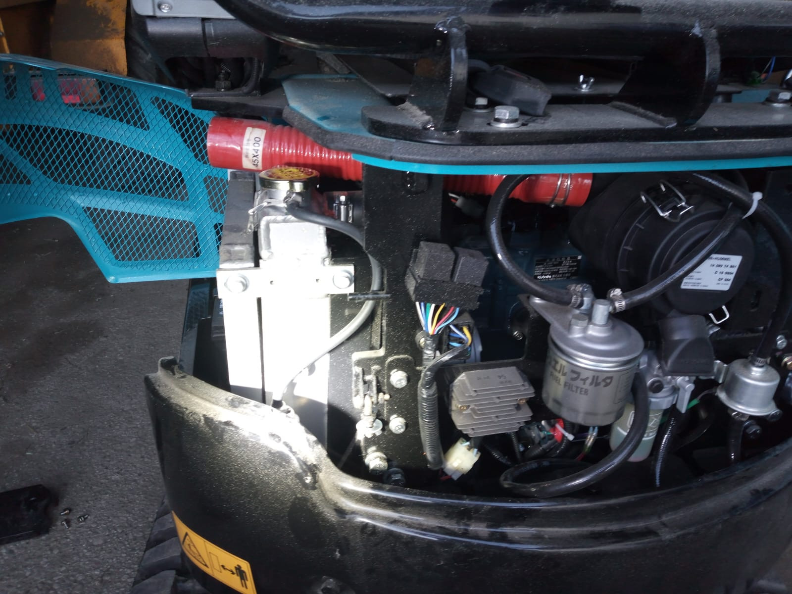

Zugänglichkeit bei Wartungsarbeiten ganz gut, nur der Motorölfilter ist etwas blöd verbaut, aber geht auch.

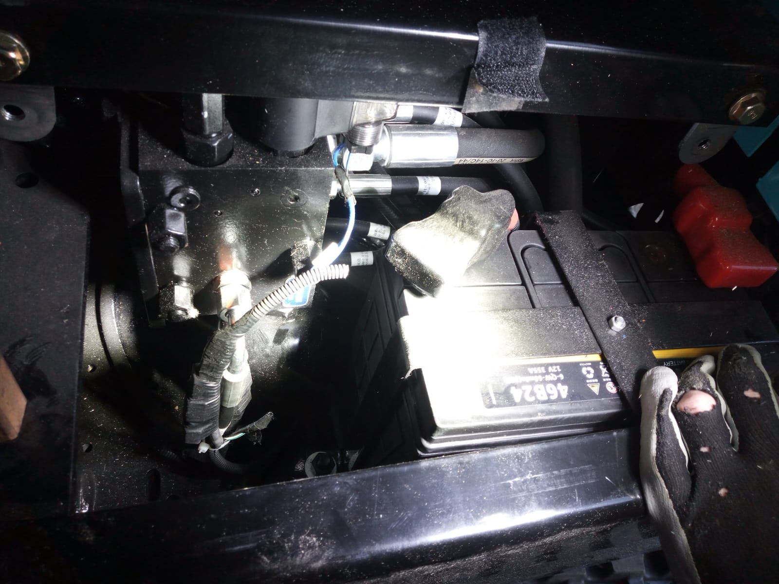

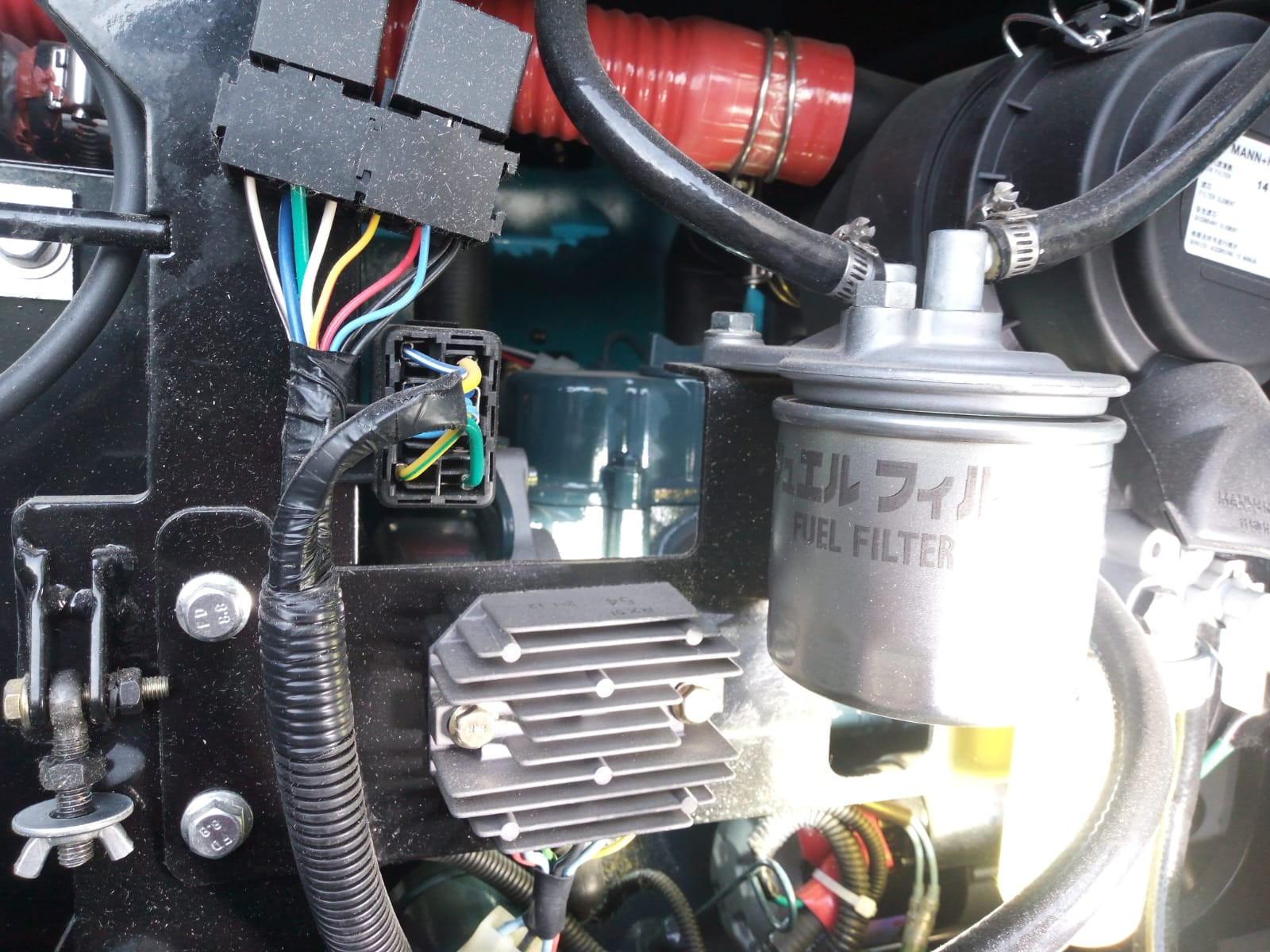

Elektrische Kabel ordentlich gemacht.
Motor springt leicht an.

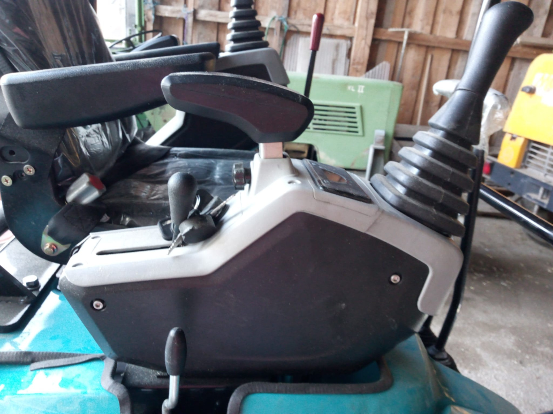

Standgashebel muss ich mir noch anschauen,  da rutschte der Hebel zurück auf Standgas, aber nur Kleinigkeit.
Baggerdaumen passt nicht so richtig vom greifen, kann sein das durch den Schnellkuppler hier die Platzierung nicht mehr passt, aber ich glaube den Daumen montiere ich sowieso ab.  Hier gibts ja mehr Bolzenpunkte,  mal schauen ob er anders montiert besser passt oder weg damit.
Zum Fahrverhalten/Baggerverhalten, Fahrhebel sind sehr direkt, muss man sich gewöhnen. Drehkranz passt, baggern teilweise etwas rubbig, aber man gewöhnt sich.

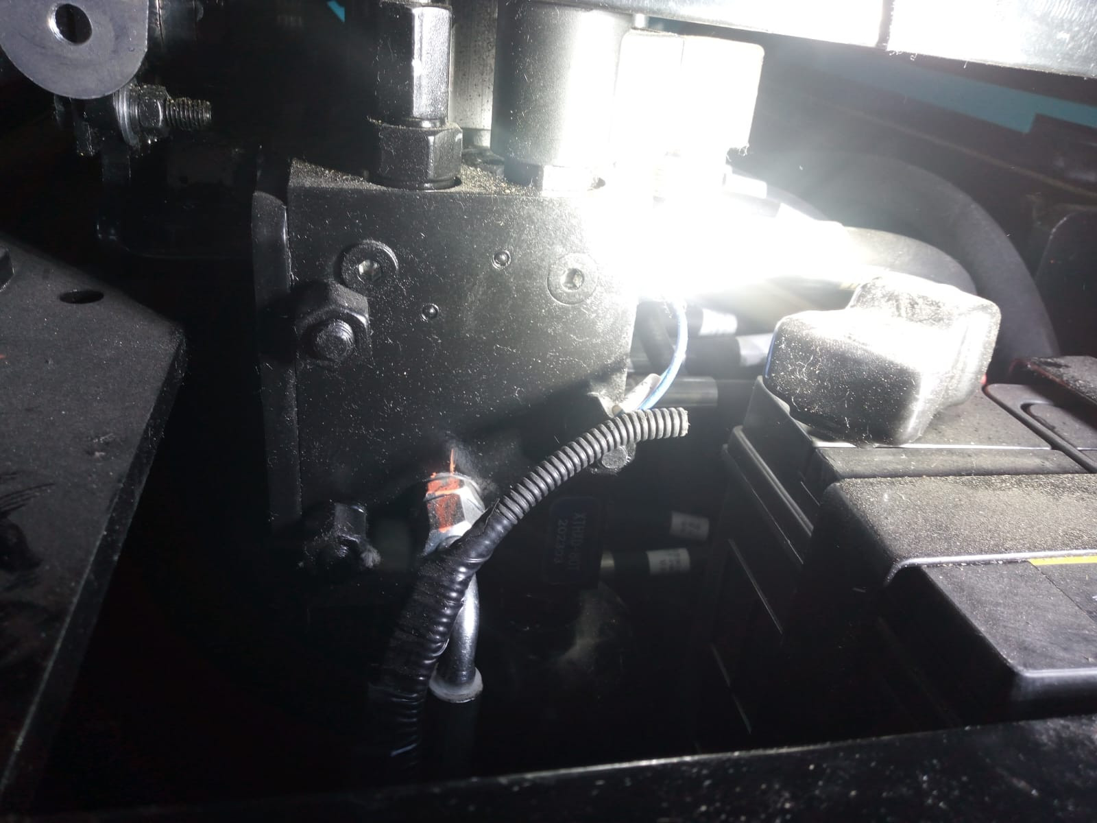

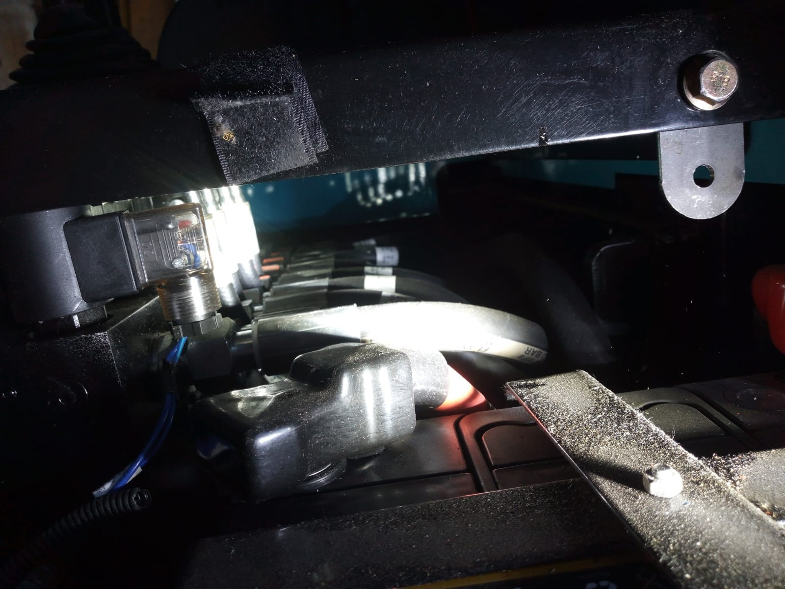

Mein Neffe meinte das man vom Hydraulikblock da Ventile rausnehmen könnte, und umbearbeiten, so machen die das wenn ein Bagger vom Verhalten geändert werden muss,  ist aber aufwendig, ich denke ich werde da entweder eine Drossel in der Hydraulikleitung wenn ich mir denke das geht zu ruckig.
Aber es geht, man bekommts ins Gefühl.
