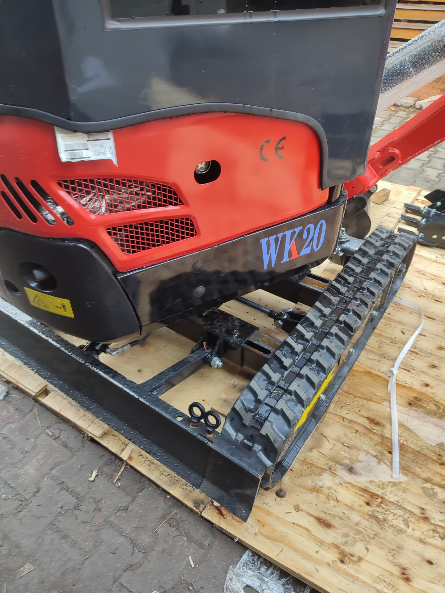

habe auch jetzt wieder das problem wie schon bei meinem ersten das ständig die Ketten runter fliegen das ist sehr ärgerlich ...sind auch ständig wieder locker sehr schade sonst funktioniert er ganz gut.
Habe aber auch noch alle Bolzen getauscht ...da ich von anfang an überall zu viel spiel hatte ---
Von welcher Firma hast du gekauft?  Schick mal ein paar Bilder Mario

die springen einfach im gelände ab sind weder zu locker noch gibt etwas nach
Auweia, wenn ich die offen liegenden Endantriebe sehe wir mir schlecht. Ist halt bei den Chinamaschinen so !
Überprüfe doch mal ob dein Leitrad (das ohne Zähne) überhaupt mit einer Feder Stossgedämpft ausgestattet ist. Einfach rausziehen.
Überprüfe mal ob deine Kettenteilung überhaupt zu den Turas passt. Hast du eine sehr billige Kette drauf, die sich schon dehnt im Betrieb, kannst du nur tauschen. Es wird wohl eine LongPitch Kette sein die nur in jeden zweiten Zahn greift, ich würde dir auf jeden Fall eine ShortPitch Kette empfehlen.
Wird aber alles nicht viel helfen (wahrscheinlich)
Ja das ist gedämpft ....kette greift auch in jedem zahn ....sind marken ketten ,mit seriennummer sowie sie auch von bauma verkauft werden ----
