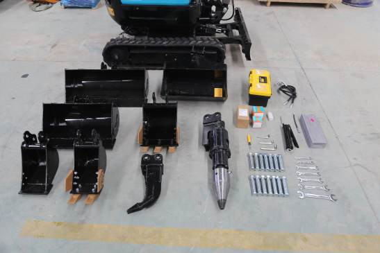

Genau so ist das. Nur ein Satz Bolzen. Der Schnellwechsler hat auch einen Satz.
Das ändert nichts. Da der Schnellwechsler mit einem Satz fest angebaut wird...

Und die Anbaugeräte werden ohne Bolzen ausgeliefert. Ein Satz Bolzen sollte im nachhinein ca.30€ kosten. Plus Transport, Tax etc. Ich hab mir selber welche gemacht. Die Aufnahmelöcher müssen erst mit einer Reibahle oder Bohrer auf Flucht gebracht werden. Sonst heist es Bolzen schlagen statt stecken.

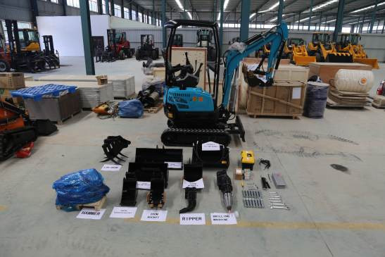

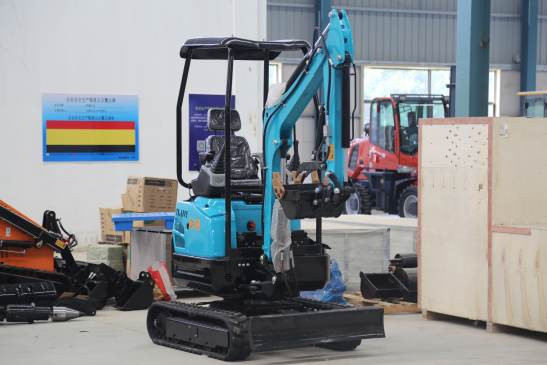

Meiner geht jetzt nächse Woche aufs Schiff, mein Spediteur stellt den Container bis zu meiner Adresse zu und macht die Abwicklung.
Ende Juni/Anfang Juli sag ich euch Bescheid wie die Erfahrung ist.

Wäre schön zu erfahren wie der kleine Chinese sich schlägt ? Video wäre sehr schön, da ist schön zu sehen wie die Hydraulik so arbeitet.
