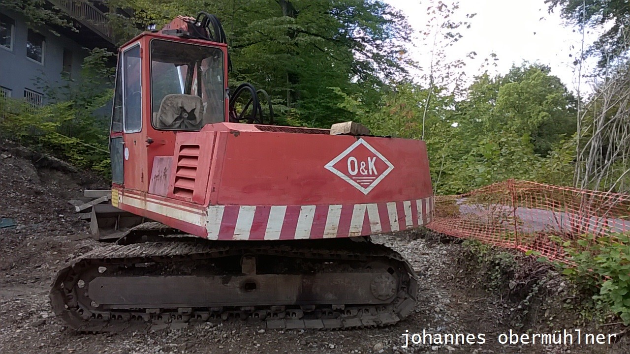

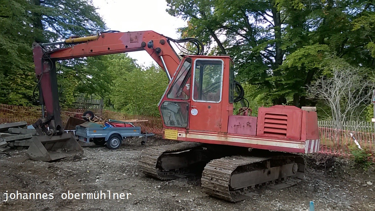

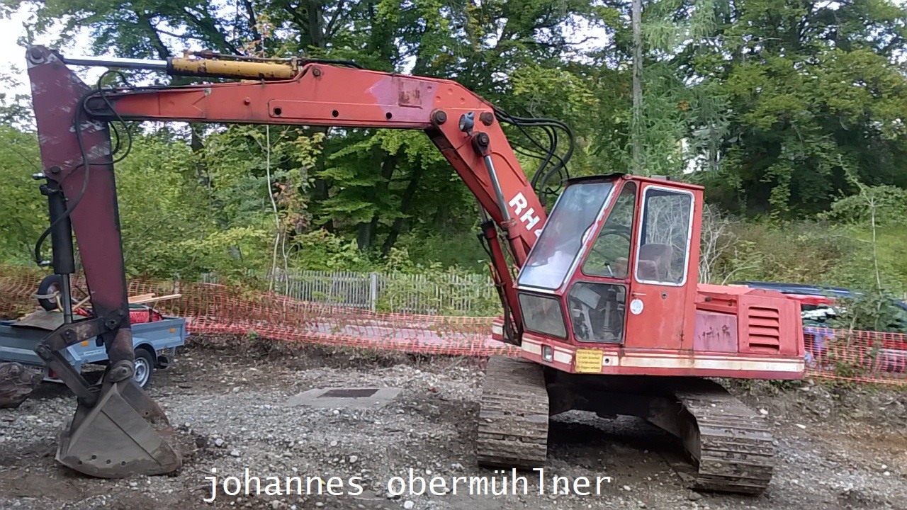

Hallo, ein beliebter Bagger in Vorarlberg war (und ist immer noch) der RH4 CS (CS bedeutet Cross Sensing und stellte eine vereinfachte, im wesentlichen nicht elektronische Version des PMS (Pump Management System) dar. Bei uns haben die Firmen Greber, Fenkart und A. Kutzer jeweils einen RH4 CS, ob Kalb und Bonetti noch einen hat weiß ich auch nicht ganz genau....
(Bilder sind geplant) alle die Bagger haben Monoblock Ausleger, ich suche Infos (Daten, Abmessungen (Fahrwerk) und bestenfalls Bilder.... Zudem hätte ich gerne eine genaue Gewichstangabe des Kettenbaggers...
Das Cross Sensing bezieht sich nicht auf die Pumpenregelung,sondern auf die Schwenkfunktion.
Da beim CS ein 2-Pumpensystem ohne Schwenkpumpe verbaut ist,wird die Schwenkfunktion über eine Steuerschiebersektion eingeleitet,was dazu führte,dass diese recht ruppig war.
Am Schwenkmotor sitzen 2 2-stufige Überdruckventile,die überkreuz angesteuert werden,d.h. Schwenkmotor Druckanschluss A Hochdruck,Ventilpatrone Anschluss B Druckabsenkung,damit anschwenken überhaupt möglich war.
Deswegen Cross-Sensing.
Die CS-Geräte wurden neben den PMS-Geräten als Low-Budget-Maschinen angeboten,waren sie doch im Vergleich um einiges günstiger.
