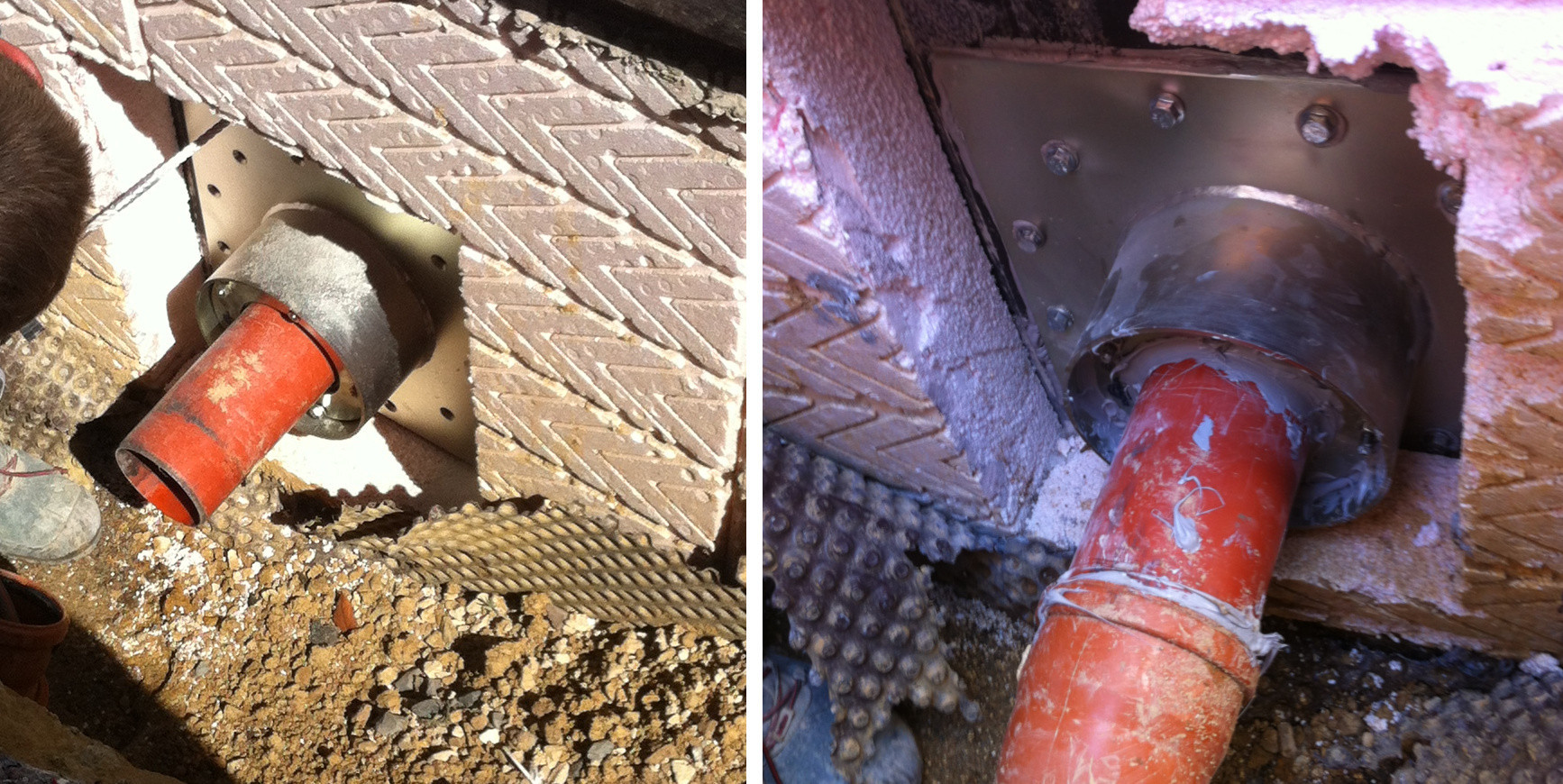

Wir hatten den Spaß z.B. vorletztes Jahr... da war ne DN 100 KG-Leitung durch eine Kellerwand mit "Schaum abgedichtet" nach innen geführt und zu allem Überfluß gabs ein paar Zentimeter drunter gleich noch eine Drainage vor der Kellerwand... und die "richtig fachgerecht" unterhalb der Rückstauebene an den Regenwasserkanal angeschlossen - also ideale Vorraussetzungen um die Bude unter Wasser zu setzen, was mit der Kellerwohnung dann auch passiert ist.
Also Vorgarten mitm Minibagger umgegraben, entlang der Hauswand wegen Lichtschächten, usw. per Handschachtung ca. 1,5-2m nach unten. Die Leitung freigelegt, mit einer entsprechenden Abdichtmanschette nachträglich dicht gemacht. Die Drainage haben wir vom Kanals abgeklemmt bzw. in einen von uns neu gesetzten Sickerschacht geleitet und einen Überlauf aus dem Schacht -verschließbar- an den Regenwasserkanal angeschlossen... letzteres wollte der Bauherr unbedingt, weil dass er da aufmachen kann, sollte nicht genügend Wasser versickern bzw. das Grundwasser steigen sollte.
So sah der Spaß hinterher aus... diese Stahlblech-Einführung satt mit Dichtmasse an die Wand und umdas Rohr -das wir nicht austauschen konnten... ohne die Wohnung innen drin vollends in "einen Rohbau" zu verwandeln- eine Dallmerdichtung... + der restlichen / übrig gebliebenen Dichtmasse (rechts)

Wäre eine Kernbohrung mit einer Ringraumdichtung denn die sicherste Option? Weil dann würde ich die Bohrung wohl von nem Fachunternehmen durchführen lassen.
Taugt diese Dichtung etwas? "PSI Ringraumdichtung Compakt Varia DN 80".
https://www.ebay.de/itm/PSI-Ringraumdichtung-Compakt-Varia-DN-80-100-110-150-200-mm-Mauerdurchfuehrung-/133653281099?mkcid=16&mkevt=1&_trksid=p2349624.m46890.l49286&mkrid=707-127634-2357-0
mal bei Ebay die Einbauhinweise gelesen ? Bei einer wasserdichten Betonwand sind die gut . Bei Ziegelmauerwerk ist der Ringspalt Ziegel zum Gummi immer unsicher . Verwenden eines Futterrohrs angebracht ! Näheres gibt es auch auf der Orginal Hersteller Web-Seite
