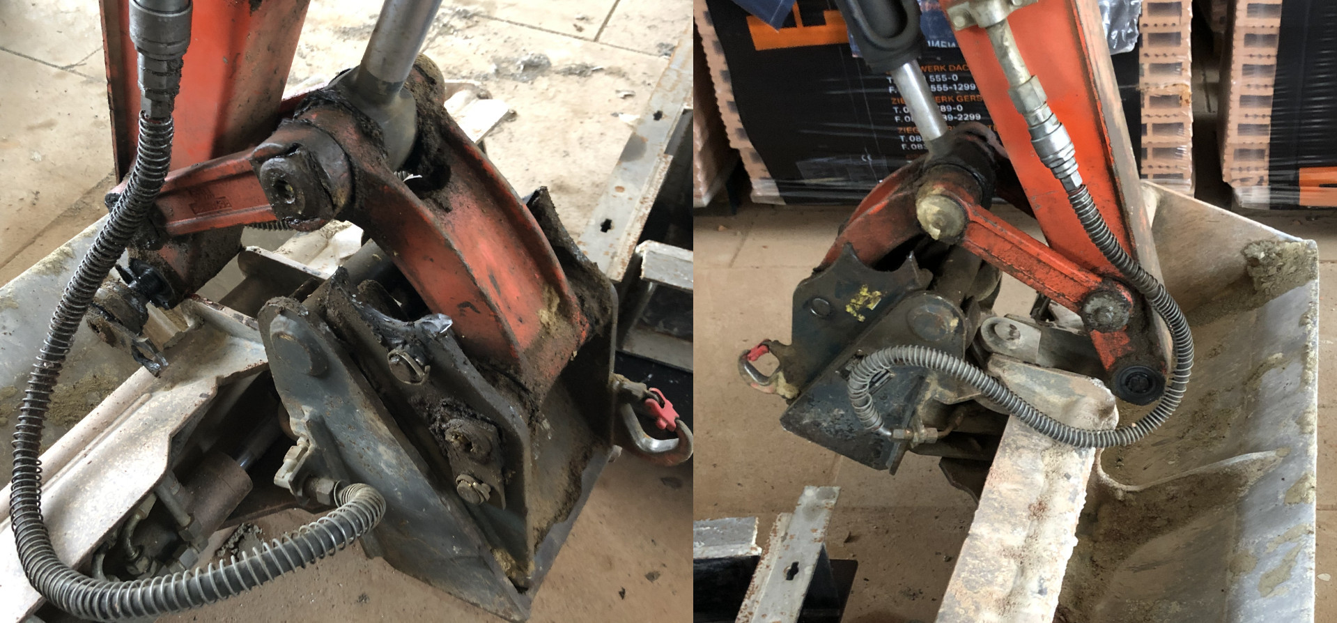

Wir bzw. unser Baggerfahrer hat letztes Jahr vom ca. 1 Jahr vorher gebraucht gekauften Kubota KX061 (2,8Tonner) mal eben den Schnellwechsler auseinandergerissen... der Bagger hat gerade einmal knapp 2.000 BH auf der Uhr und auseinandergeflogen ist der Wechsler, da wollten wir bei nem Neubau ne Terrasse aufschottern. Als ich da mit der 2. Fuhre Schotter angekommen bin wollte der Baggerfahrer den Schutthaufen vom Elektriker, Fliesenleger & Putzer beiseite schieben / wegbaggern... loser Schutt, gut es kann sein, dass er diese etwas längeren Fliesenabschnitte zerdeppern wollte und dazu ein wenig draufgeschlagen hat, damit se besser in die Schuttmulde gepaßt hätten.
...was ich damit sagen will, sich nur auf die Betriebsstunden zu konzentrieren ist mit Sicherheit auch nicht ideal... man sollte sich schon den Zustand einer Maschine, wichtiger Bauteile angucken, möglichst viel vom Vorleben ergründen z.B. wurden Stemmarbeiten mit dem Bagger gemacht bzw. wenn ja wieviel und was wurde gestemmt... oder wo wurde der Bagger zu was eingesetzt Gartenbau ein bissi Mutterboden planierten oder wurde damit schwerer Lehmboden, etc. und Fels gerissen.
Genau das gleiche Schadensbild hatte ich vor kurzem an einem KX 61-3 von einem Kunden. Die Maschine kenne ich eigentlich gut weil es eine alte Mietmaschine aus meinem Betrieb ist. Deswegen weiß ich auch was diese Maschine schon leisten musste. Immer eingesetzt mit 110%, keine Wartung, wenig Fett. Die Maschine hatte schon vor 2000Bh ausgeschlagene Bolzen aber immer weiter, Dann noch "Profis" die mit dem Räumlöffel alles machen, zu Not über die Seitenschneide. Das hält auf kein Material aus, erst recht nicht bei einem KX061, der hat ja Kraft wie ein großer. Da sieht man auch die Qualität der Japaner das die das so lange mitmachen.

...nur ne kleine Korrektur -ich war heute in der Firma und hab mal nachgesehen ... der Kubota KX061 hat genau 1.628 BH auf der Uhr stehen.
