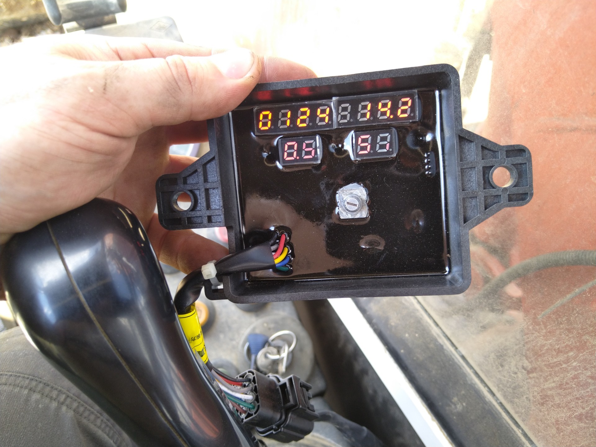

Soooooo, es gibt nochmal ein Update. Nachdem mir das Grenzlaststeuergerät wieder durchgebrannt ist. (es wird anscheinend einen tiefer liegendes Problem  haben). habe ich mir was ganz neues gesucht und habe einen universal Grenzlastregler genommen. Preislich total human und leistet eine super Arbeit. Montage ist auch erfreulich einfach, ebenso die Programmierung.
Man benötigt eigentlich nur: Drehzahlsignal von Klemme W an der Lichtmaschine, Batterie / Zündung + und -, sowie das Magnetventil.
Dann Stellt man die Leerlaufarbeitsdrehzahl ein, die minimale Drehzahl, wohin er abfallen darf, min. Volt für das Regelventil und max. Volt für das Regelventil. Das wars, Einbau dauert 15-20 min und damit läuft das ganze jetzt hervorragend. Die Arbeitsgeschwindigkeit der Maschine kann man sich damit prinzipiell nach belieben einstellen.
Verrätst du uns bitte woher du die elektrische GLR hast
Ja, natürlich. Die habe ich von Ali Express. War am Anfang etwas skeptisch, funktioniert aber sehr gut.
muss man nach "pump controller excavator" suchen
