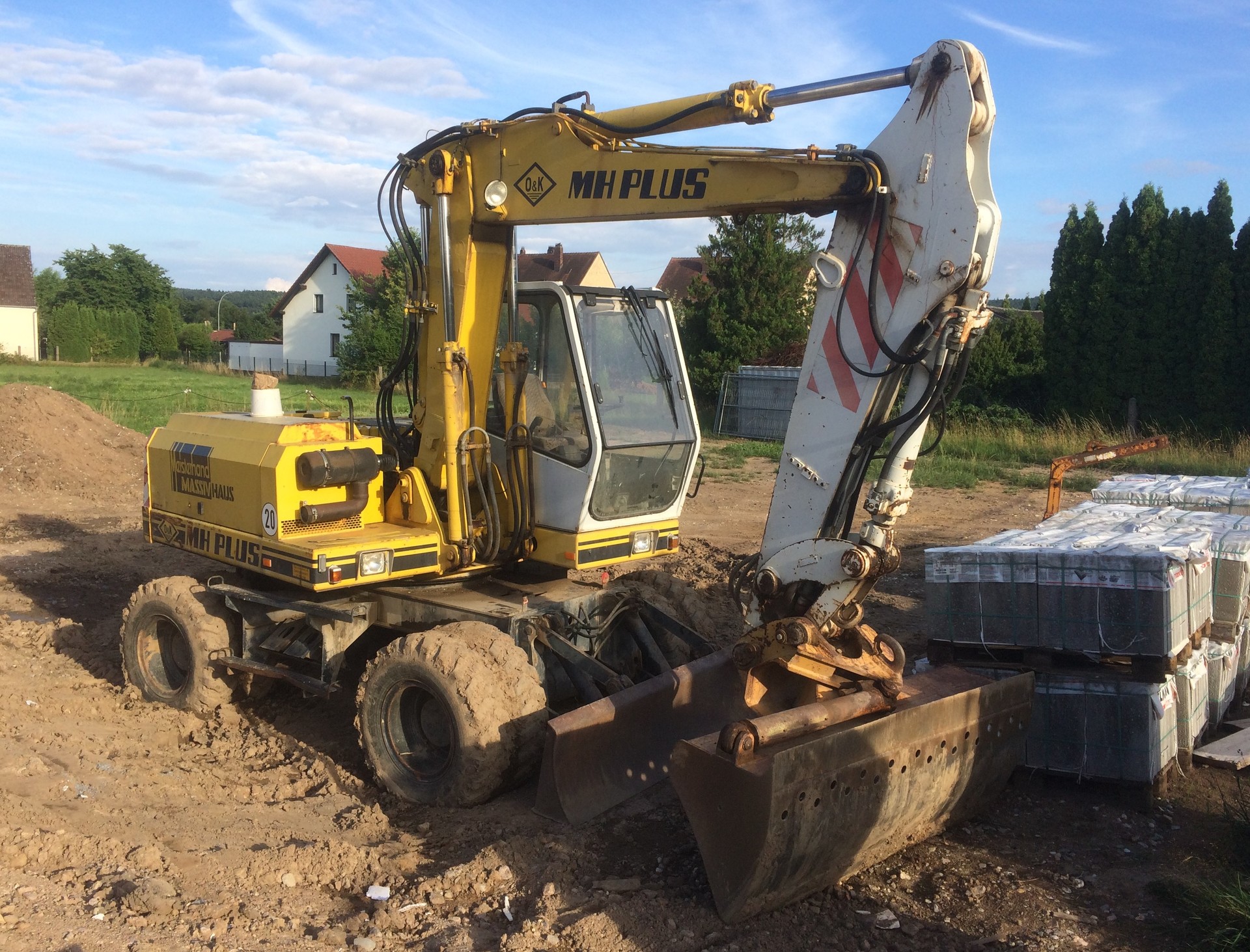

Vor Jahren hab ich mal auf einer privaten Baustelle nen alten O&K MH Plus (ungefähr baugleich mit dem MH5) gefahren... und ja, mußte man aufpassen... das Teil war zumindest kippeliger als unser eigener Zeppelin ZM15.
Hier ein Bild von dem MH Plus... im Prinzip auch kein schlechter Bagger, Motor Deutz 4 Zylinder...

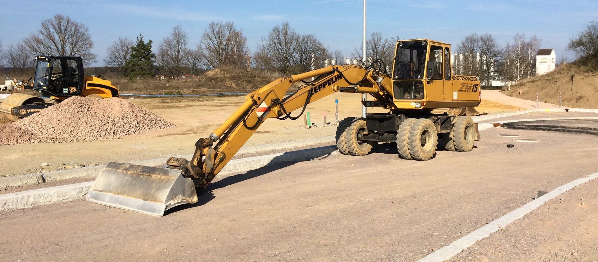

...hier unser privater Zeppelin ZM15... ein wirklich guter Bagger, sehr verbreitet, zum Teil heute noch im gewerblichen Einsatz zu sehen, ein zuverlässiger Deutz 5 Zylinder-Motor... spätere Modelle haben einen 6-Zylinder.
