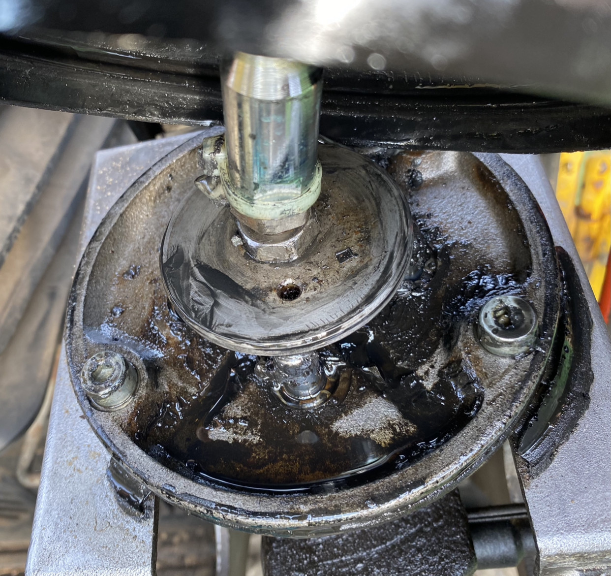

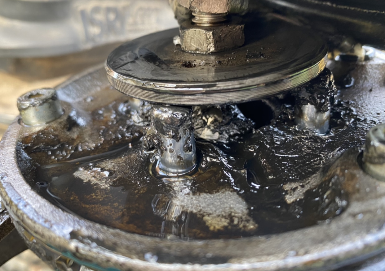

So hier mal 2 Bilder. Ich würde mal behaupten es sieht auf beiden Seiten so aus.
vor 15 Stunden, Harzbock schrieb:
Achja noch eine Frage hast du vll. eine Anlaufstelle oder Teilenummer wo ich die Dichtung bekomme (roter Strich), und ob ich an dem Zylinder den Kopf oben abschrauben kann? Oder muss dafür der komplette Kolben auseinander genommen werden?
So wie die Ecke der Scheibe aussieht, ist das ein mh4 von BJ 83 bis Anfang 86. Da würde ich die innere Dichtung auch mit erneuern. Das Alter ist einfach da und in 4 Wochen fragst du, wie das innere zerlegt wird😉. Bei dem BJ rosten gerne die Köpfe an den Dichtflächen, da von oben Wasser rein läuft. Wir haben die Köpfe am rh6 auch erneut.
Viel Erfolg bei der Suche nach neuen Köpfen
bearbeitet von RH6Fahrer
On 14.9.2021 at 19:37, Rookie schrieb:
Hallo,
da muss es schon trocken sein.
Krempel mal die Gummi Manschette hoch und schau ob es aus den Steuerventilen kommt oder unterhalb aus dem Steuerblock.
Schick mal ein Foto vom oberen Bereich wo die Manipulatoren sitzen, die könnten undicht sein. Wäre kein großes Drama einfach erneuern  oder Dichtsatz verbauen. Prüfe ob es nicht einfach nur Fett ist mit dem die Steuerventile gefettet wurden, sieht aber nicht so aus,
Beide Seiten ?
Und was sagst du zur eurosteuerung? Also ich bin der Meinung es drückt oben an den Manipulatoren raus, und es betrifft nur die linke Seite. Rechts ist alles trocken. Hast du da nen link zu nem dichtungssatz?
