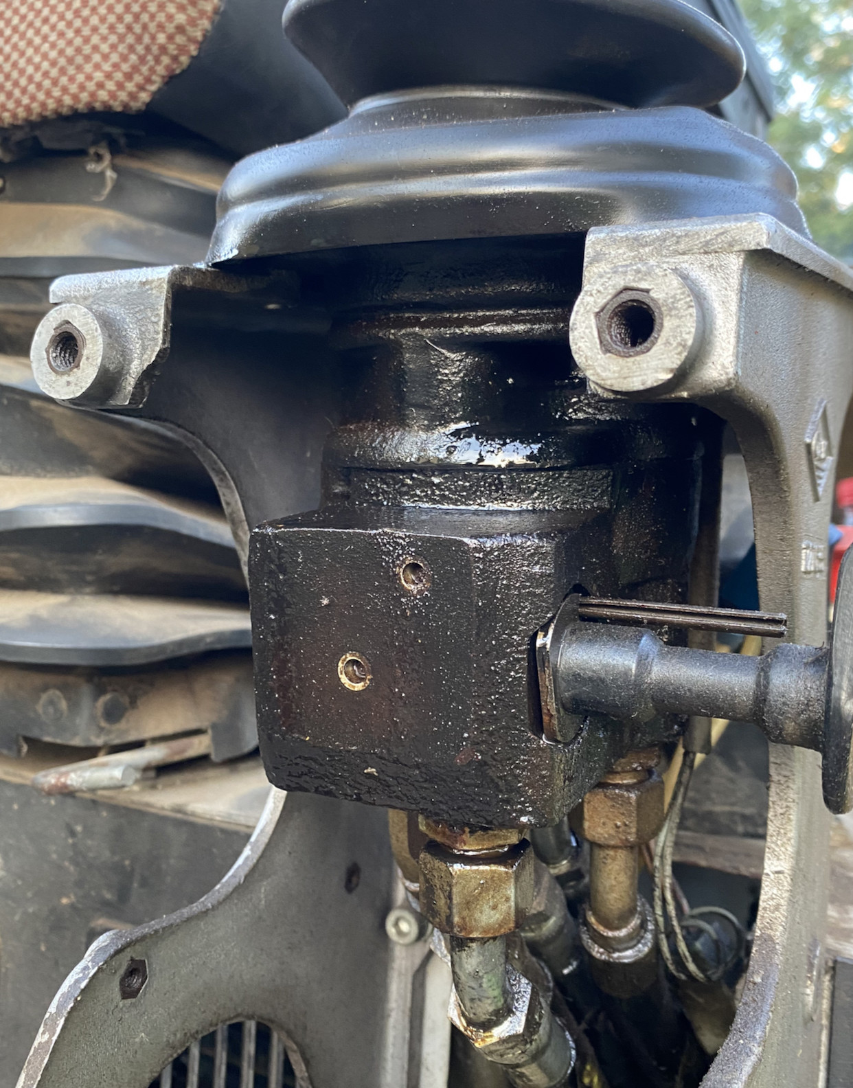

Ich bin neu unter den Baggerbesitzern, kann mir jmd. sagen ob es normal ist das es in der Manschette der Eurosteuerung feucht ist? Ist meine dann einfach nur undicht oder muss sie innen trocken sein?

Hallo,
da muss es schon trocken sein.
Krempel mal die Gummi Manschette hoch und schau ob es aus den Steuerventilen kommt oder unterhalb aus dem Steuerblock.
Schick mal ein Foto vom oberen Bereich wo die Manipulatoren sitzen, die könnten undicht sein. Wäre kein großes Drama einfach erneuern  oder Dichtsatz verbauen. Prüfe ob es nicht einfach nur Fett ist mit dem die Steuerventile gefettet wurden, sieht aber nicht so aus,
Beide Seiten ?
Danke für die schnelle Antwort, ich schau morgen gleich mal nach, und melde mich dann.

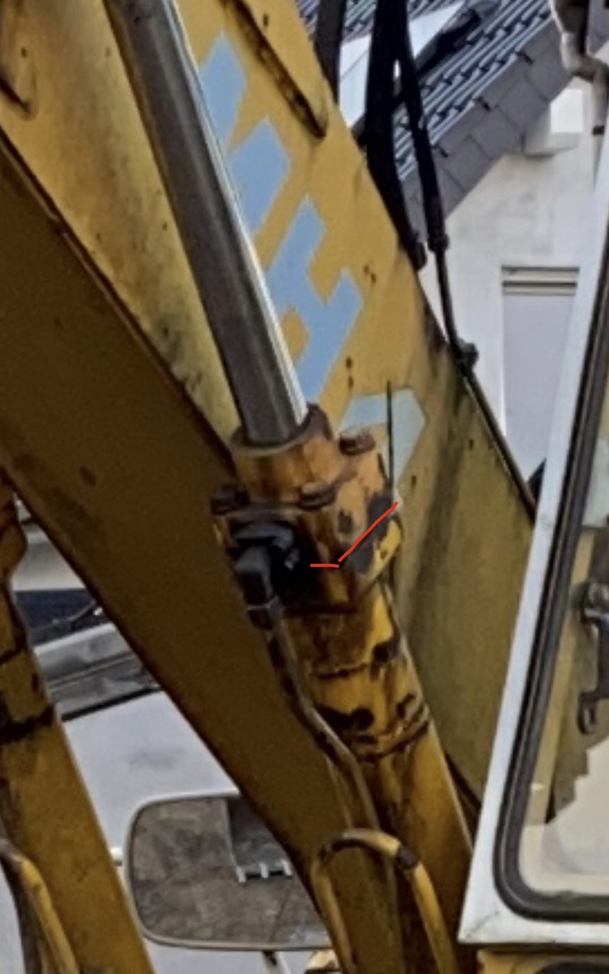

Achja noch eine Frage hast du vll. eine Anlaufstelle oder Teilenummer wo ich die Dichtung bekomme (roter Strich), und ob ich an dem Zylinder den Kopf oben abschrauben kann? Oder muss dafür der komplette Kolben auseinander genommen werden?
Ich denke das kann man nicht so einfach mal vor Ort einzeln reparieren. Ich empfehle dir den Zylinder abzubauen und einem Hydraulikdienst auf die Werkbank zu legen. Die machen den wie neu, komplett neue Packung (Dichtung) rein, Überprüfung, Reinigung und Lackierung. schätze 800-1000€.
Wenn du schrauben kannst bekommst du den Zylinder ohne Probleme ab. Aber, vernünftig abstützen den Ausleger. Würde direkt beide machen lassen, ich weiß ist viel Geld. Aber Baumaschinen unterhalten kostet halt.
